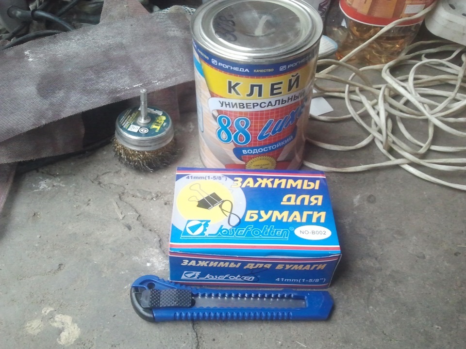

Решил я заняться и потолком, хочу так сказать комфорта и в салоне, кроме ШВИ.
Горел я этим довольно давно. У мужиков на рынке купил карпет за 400р.
понравилось качество.
Также зажимы купил 10шт (80р), клей 88 Рогнеда(308р) и нож (15р)
Снял я потолок, был он конечно чистый, но белый. Не нравится он мне такой.
Затем положил его на пол в гараже, разстелил материал и начал мазать потихоньку.
Этот карпет очень плохо тянулся. Но его впринципе хватило и без натяжк. Хорошо принял форму крыши.
Самое что меня тревожит, это клей. Он не взял кожзам, я вот теперь тревожен за потолок. Но вроде все вышло хорошо.
Истратил почти всю банку.
Закрепил все зажимами, но их же нужно переставлять через некоторое время, а я уехал на 4 часа. В итоге получилось 2а косяка от зажимов, как раз там мазал клея побольше, он прошел сквозь и остался еле заметно на карпете. Ну чтож, первый блин все таки… Закрасим маркером.

С клеем то да, у многих отваливается карпет…тут нужно основательно приклеивать)
вроде все нормас, сегодня потолок на место поставил) крутотень ваще=))
ну, в разы приятнее блевотного заводского, прокуренного желтого)
Да да, но мне повезло, в моей машине не курили) Да и карпет по качеству вообще огонь, Плотный такой)
да он стандартный…карпет черный мистери)
не, это не то)) Там поинтереснее. Мистери смотрел, он не такой)
ну мб, качество фоток) типа флисовый такой?
Хз, сфоткаю при свете дня на улице и покажу))

Давай, как нибудь освободи выходной, я думал, что дольше буду морочиться с ним, но нет, быстро, за часа 2 сделал) с временной просушкой для активации клея. Теперь лежит выветривается.
