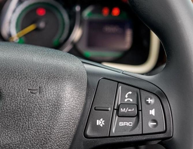

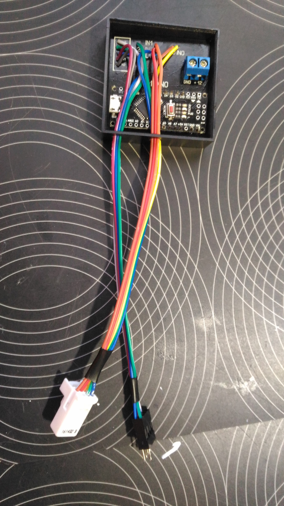

Устройство представляет собой переходник между джойстиком и магнитолой. Выполнено в прямоугольном корпусе 50*50*15 без крышки с двумя отходящими кабелями с коннекторами. Предназначено для добавления функции переключения треков стандартному рулевому джойстику от XRAY и VESTA. Кнопки с изображением трубки и SRC при коротком нажатии позволяют переключать треки, радиостанции вверх и вниз, а при долгом нажатии выполняют штатные функции. Если кто-то ставил себе мультируль от Весты для круиз-контроля, то можно оставить джойстик ммс веста, устройство с ним совместимо, назначение клавиш тоже самое, что и на Xray.

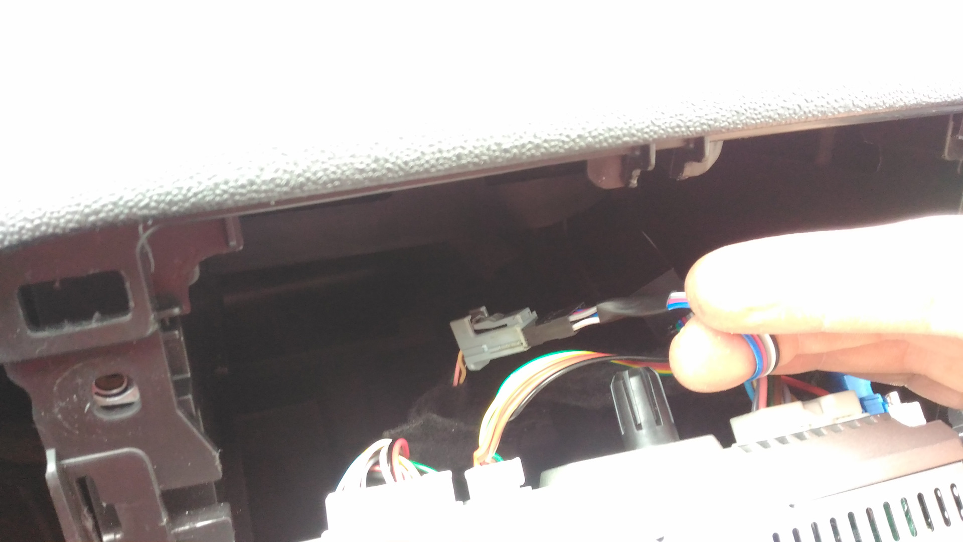

Для подключения устройства вам понадобится снять магнитолу. Для этого нужно вынуть воздуховоды и рамку ммс. Из инструмента понадобится плоский пластмассовый съемник и отвертка TX20. Полезная информация есть тут www.drive2.ru/l/9667869/.
Вынув магнитолу, необходимо вытащить серый разъем от джойстика. Все работы с проводкой рекомендую производить при снятой клемме аккумулятора.

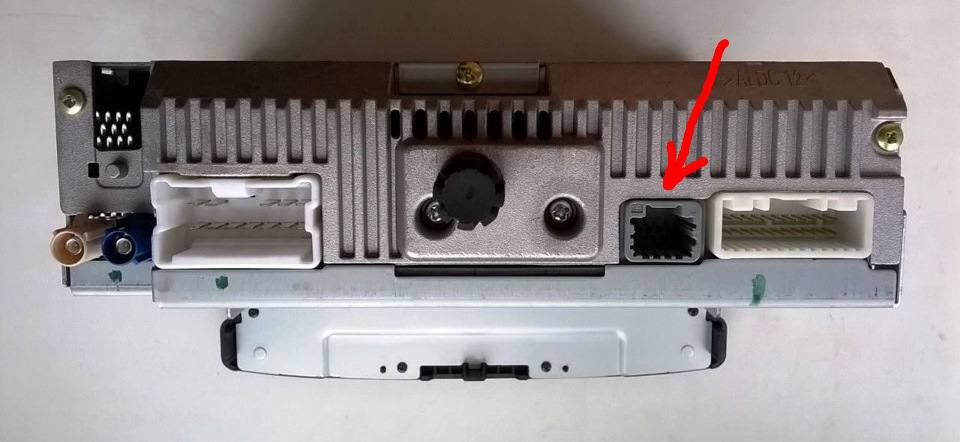

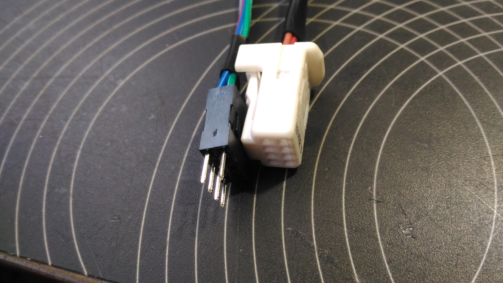

Устройство имеет три разъема. Белый вставляется до щелчка в освободившееся гнездо магнитолы, черный соединяется с серым коннектором (тут может возникнуть сложность ввиду того, что расстояние между пинами у разъемов не совпадает, но они подходят друг к другу), ещё один разъем на плате под отвертку для подачи питания 12 вольт. Черный коннектор имеет г-образную форму контактов, его необходимо правильно соединить с серым разъемом, также рекомендую связать для надежности изолентой. Разъем питания имеет близко расположенные контакты, остерегайтесь короткого замыкания и надёжно закрепляйте провода. Питание для устройства лучше всего взять с прикуривателя, но можно и с магнитолы, а именно с большого белого разъема взять минус на 12 пине (черный провод), а с малого белого разъема взять +12 при включении зажигания с пина 2 (желтый провод). Информация по разъемам тут www.drive2.ru/l/10212341/

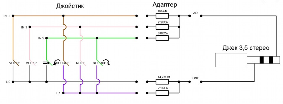

Добрый день, Василий. Можете сказать зачем внутрях Ардуино стоит?
Добрый. Сама схема требует своей обработки сигналов и управления. Для того чтобы из одной кнопки можно было сделать 2 канала. А так с помощью ардуино ещё можно перестроить джойстик от весты для нашей магнитолы.

Добрый день. Не подскажите, где берёте разъёмы, интересует который вставляется вместо штатного джойстика в магнитолу(мама).
Брал на platan.ru но сейчас их нет. Я брал универсальные. А так их несколько видов, различаются формой направляющих и цветом.
А на магнитолу на андройде подойдет? Там для кнопок два провода key1 и key2. Или резисторов напаять хватит?)))
А в самой магнитоле заложено переключение треков? Моё устройство может добавить ещё три канала для резисторов.
Да заложено, можно настроить до 12 кнопок.
