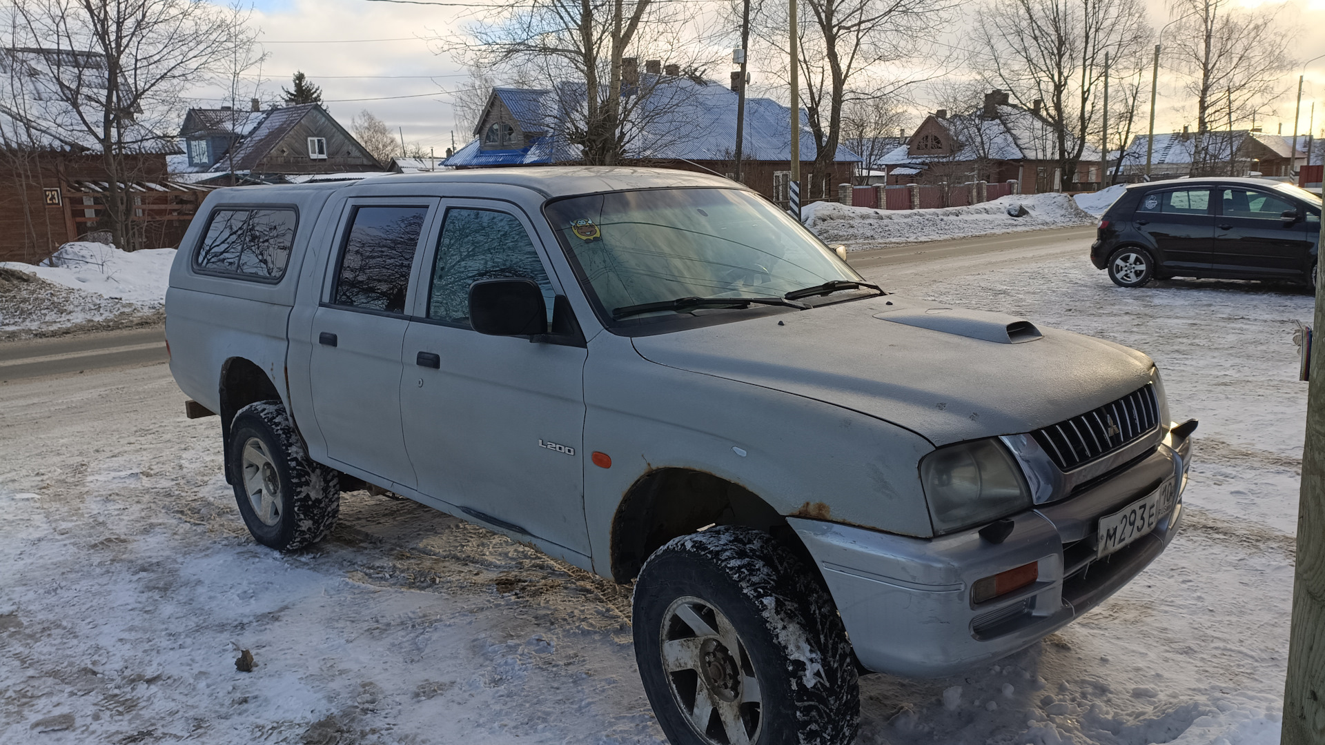

Только купил. Машина долго стояла, прошлый хозяин кое что сделал.
Не было бака, поставил бу дырявый, указателя уровня топлива нет
Сделал тормоза задние, но трубки не соединены.
Долго не могли понять почему глохнет, оказалось в баке листья, когда ставили бак, даже не почистили.
Собираюсь ехать в сторону дома, у магазина замечаю теч антифриза, ее не было. Оказалась трубка, которая проходит за выпускным коллектором. Быстро ее не найти, в итоге сделали новую. Да, масла все и везде были заменены. Все собрали и я поехал, проехал 140 км, остановился у парома, смотрю, а у меня опять ручьём антифриз, но уже с другой стороны…
Эвакуатор и обратно в Петрозаводск. Оказалось ляпнул шланг за двигателем, там их 2 8ки. Видимо когда то меняли и поставили хрен пойми что. Промыли систему заодно и проверили газоанализатором на пробитие прокладки под головой. 1100 руб, вердикт, все хорошо, газов нет.
Завтра будет 3 попытка уехать домой. Пожелайте удачи.

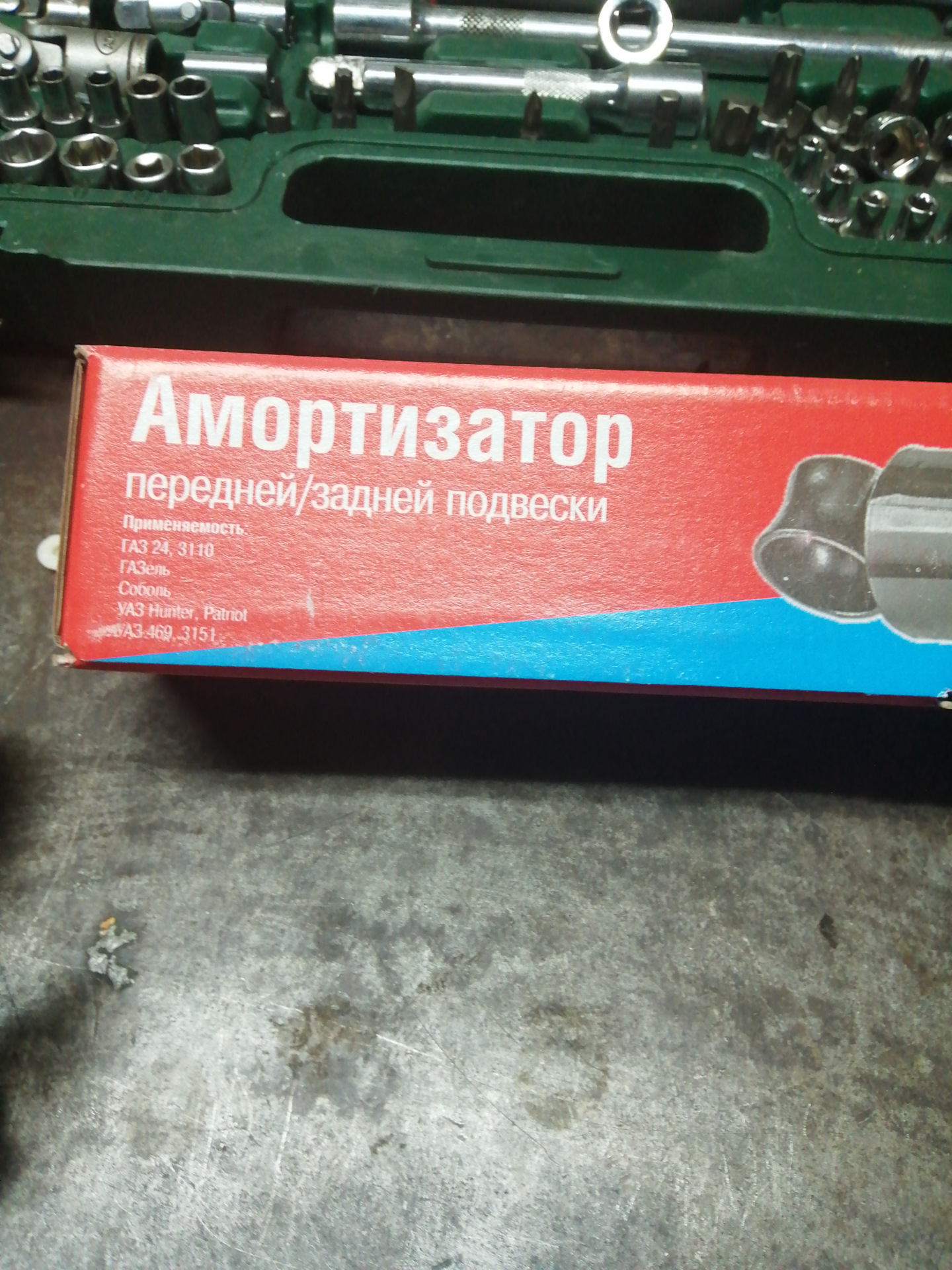

Задании аморы газель подходят.
Газель передние или задние?
Они одинаковы на газели
Да, ты земляк! Будут вопросы задавай!
Да спасибо

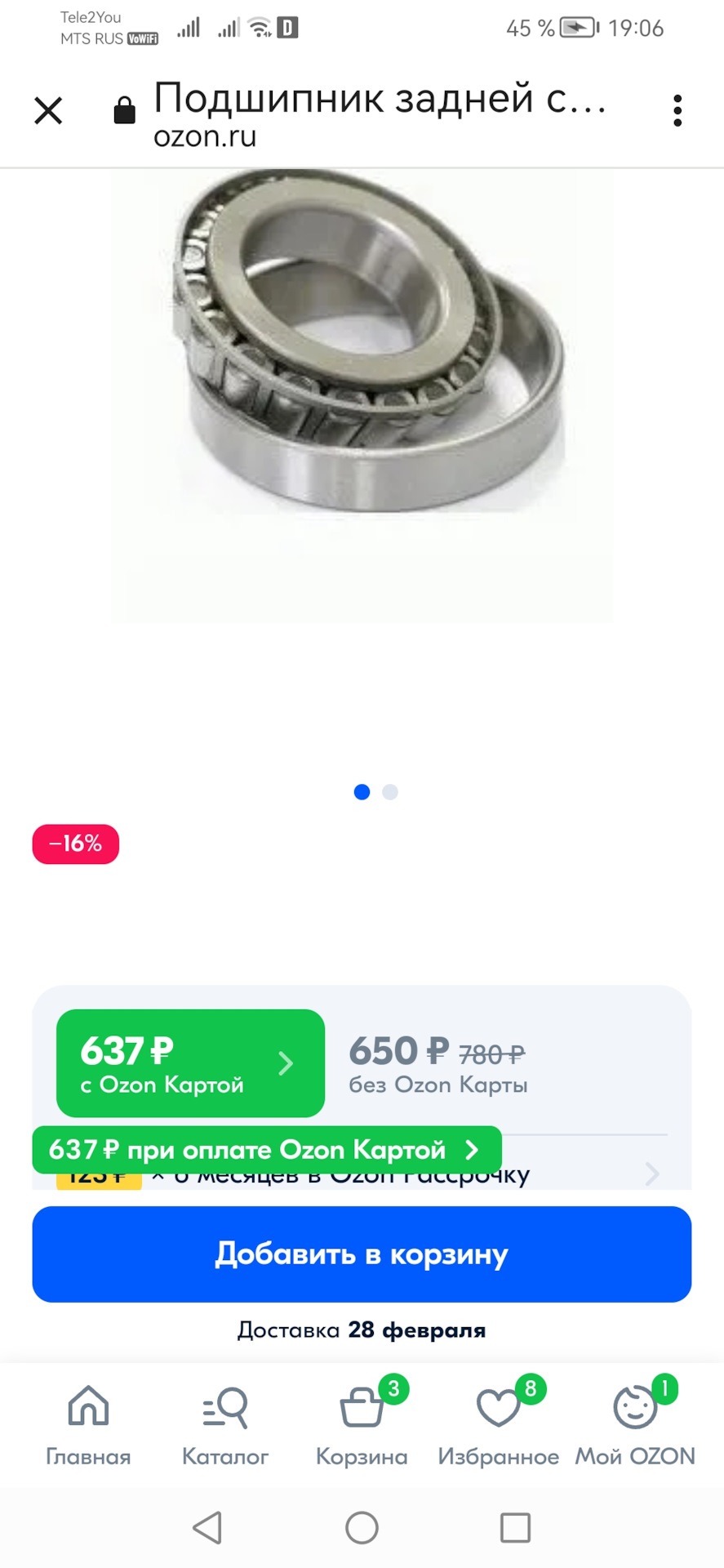

Подшипники ступичные на Озоне брал
