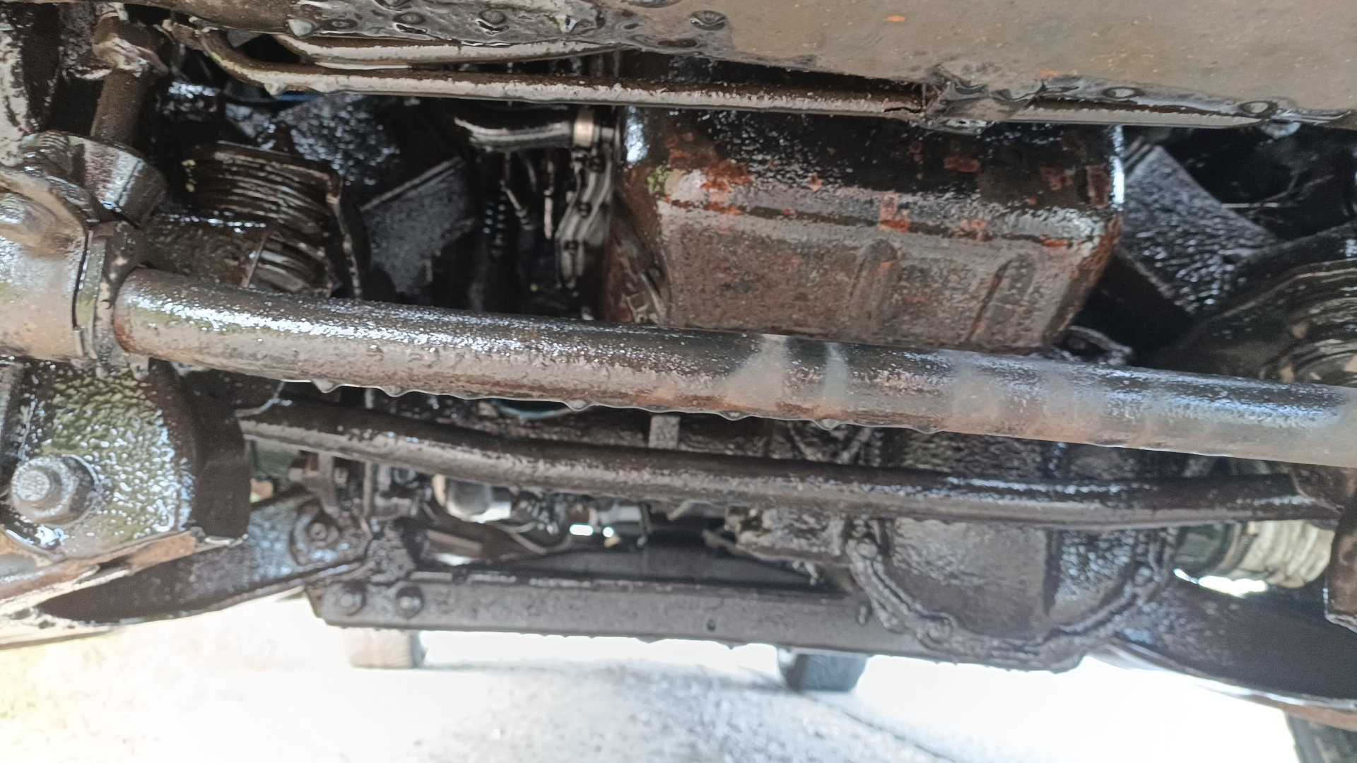

Через 40 км машина резко заглохла… С передачи завел, горит лампа давления масла. Заглушил… Обочина… Из под переднего шкива масло ручьем…
Приехал моторист (спасибо что не бросил). Прям там сняли крышки и… Обломило шкив балансирного вала, ремень целый. Обломило по маслоканалу. Притащили обратно. Будем снимать крышку за тнвд, доставать вал, и глушить отверстия. Второй вал трогать не будем. Нет желания поддон снимать. Потом при оказии и там заглушу…
А смех в том, что ремня на валах до ремонта не было. А мы решили поставить. Поставили, блин. Сделали как должно быть.

Я вот тоже пожалел… Теперь заварили крышку тнвд. Второй вал статично теперь поживёт.
