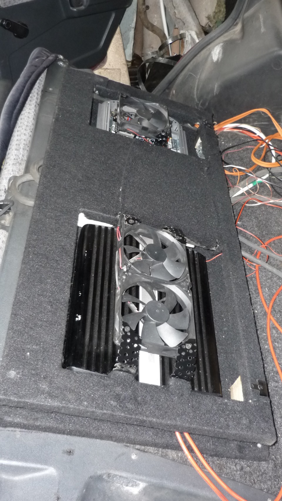

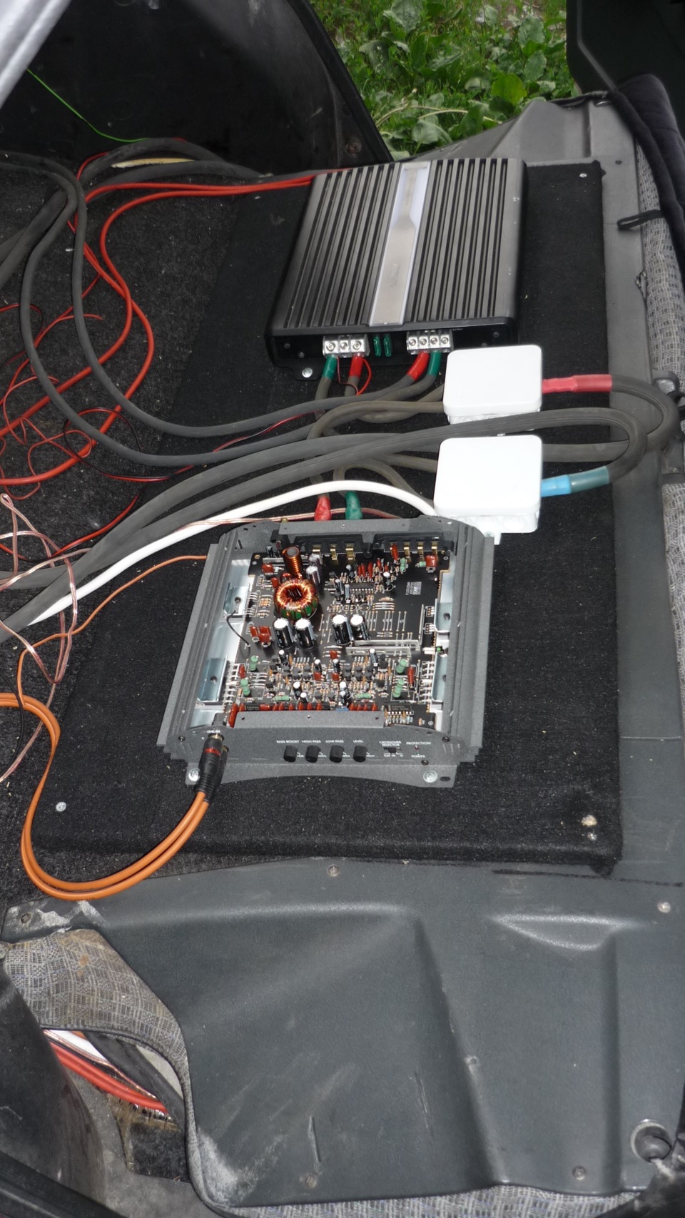

Значится катался я с таким "звуком"… и по лету, при нормальном "валиве" сабовый усь отрубался(уходил в защиту от перегрева)… Как же исправить это? Конечно самый правильный вариант был это купить нормальный усь и забыть про это)! Но, т.к это Россия и тут все серьезно, и не всегда так как нужно, поэтому делаем "доп.охлаждение" на уси))))
Было
Стало

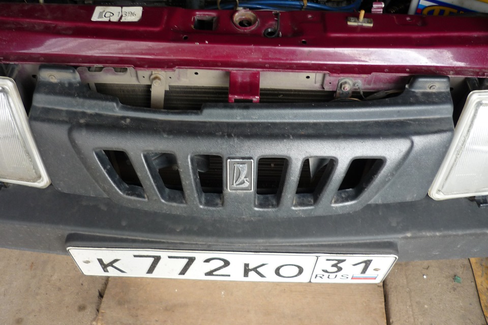

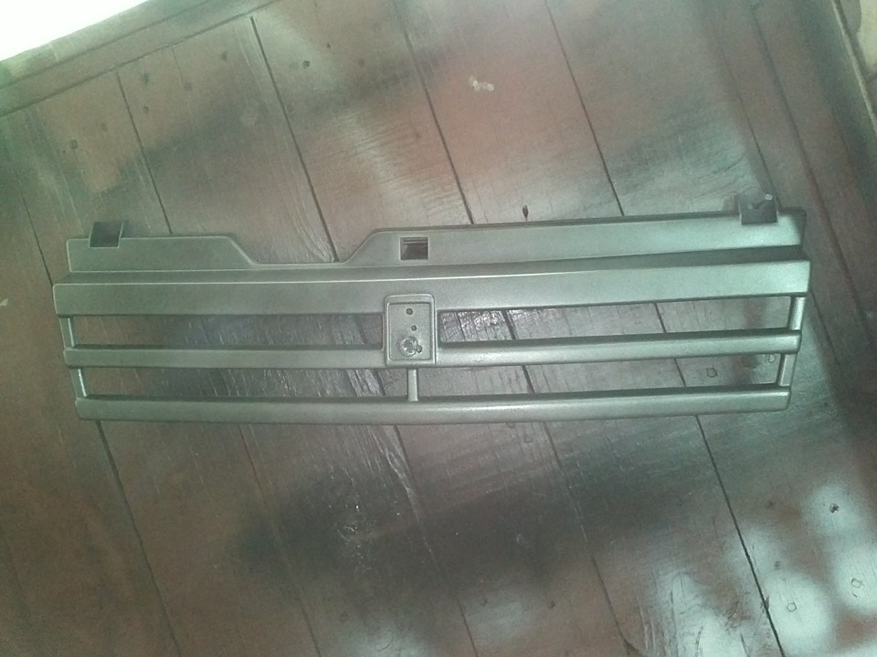

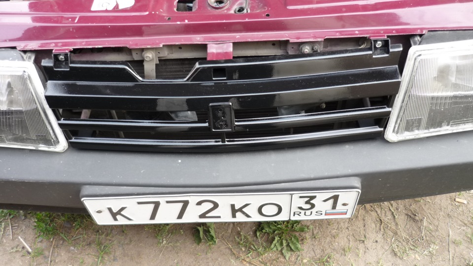

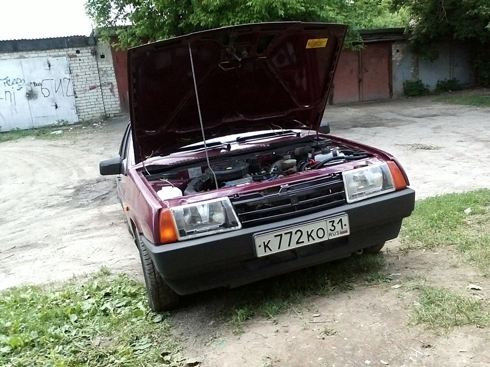

Так же немного поизвращался над машинкой), но на этот раз, мне кажется, в лучшую сторону) Заменил решетку радиатора и немного покрасил, т.к. она была вся покоцана и не совсем черная…
Было )))
Красим
Ставим
пс. значек так и не поставил, т.к. он стоил столько же сколько решетка О_О

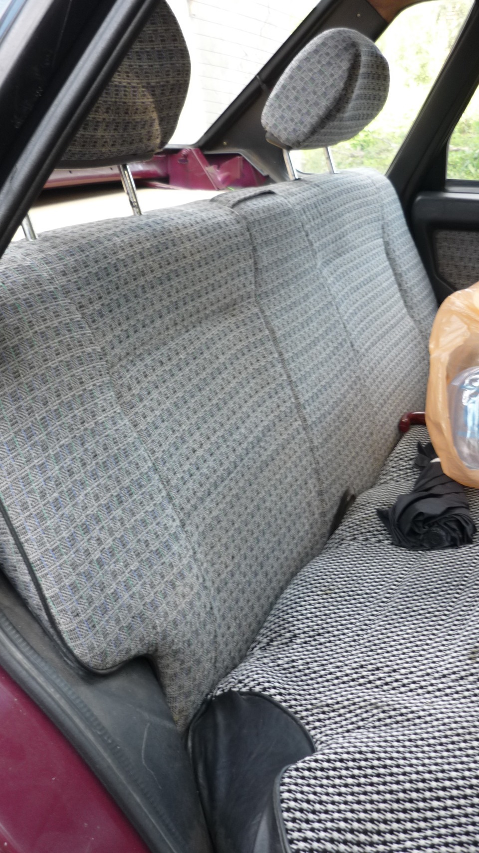

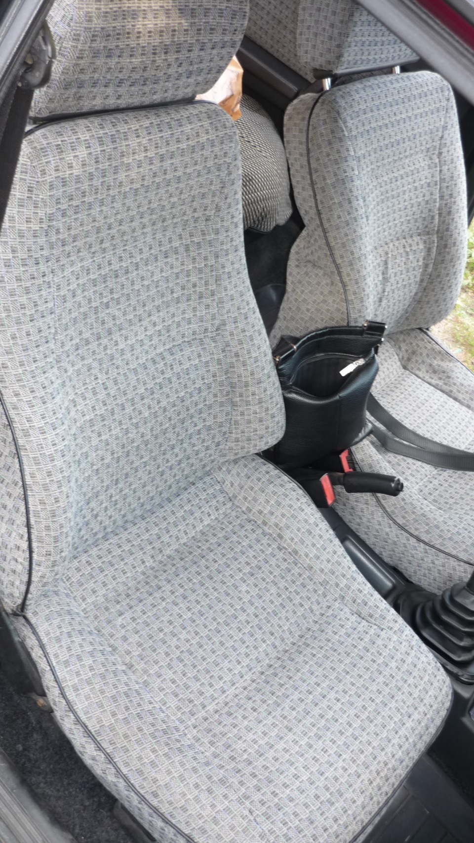

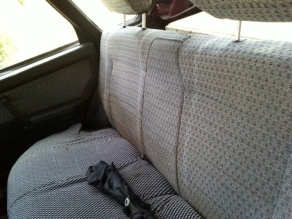

Так же решил избавиться от этих стремных чехлов…с поролоновыми вставками…
Снял их …а там…
Взял очиститель салона со щеточкой и понеслась)!

наконец-то ты её поменял))))
я как только купил сразу ее скрутил))) жуть какая-то))
это типа привет из 90-х!
походу))
От этого значка все избавляются и делают 3 полоски))
да мне как-то не хотелось пацаномобиль) все с этими 3мя полосами, у меня задумка ближе к стоку) но не сильно с этим замарачиваться )
Я не все) у меня не 3 полоски)
да я не против 3х полос, да и этож еще сделать надо, а тут просто покрасил и готово)) без всяких паек и прочих движений)!
у меня на сабовый усь тоже кулера приколхожены)))аш 4 штуки)))
грамотно) а я как-то не парился по началу))
пс. наводки не дают? рем у тебя через кнопку или с мафона?
поверь там не грамотно всё это выглядит, но главное что усил был холодный))) 2 кулера на вдув, 2 на выдув.
у тебя фальшпол ?или дай почитать, а то тут все фиг прочитаешь за пол жизни))
на не фальш пол))) я на драйв об этом не писал))) тупо засверлился маленько в крышку радиатора усила, метчиком накатал резьбу и посадил кулера на маленькие болтики прям к крышке. Питание цепанул через тумблер, чтобы постоянно они не работали
хм…а у меня сейчас усь другой на фронт, решил его не резать) прилепил снизу на двухсторонний скотч, а они ппц наводки дают жеские (
пс. а рем у тебя тоже отдельно через тумблер ?
неа, рем от магнитолы к усям идет. Щас 3 усилок придёт и буду рем через реле собирать, напряжения рем магнитолы не хватит на 3 уся)
хм, а у меня блин наводки…когда звук вноль слышно в колонках шум…независимо от двигателя(заведен или нет) надо на басс клуб идти, почитать про наводки…почему то мысли такие что преды на линейниках сгорели в мафоне…(
