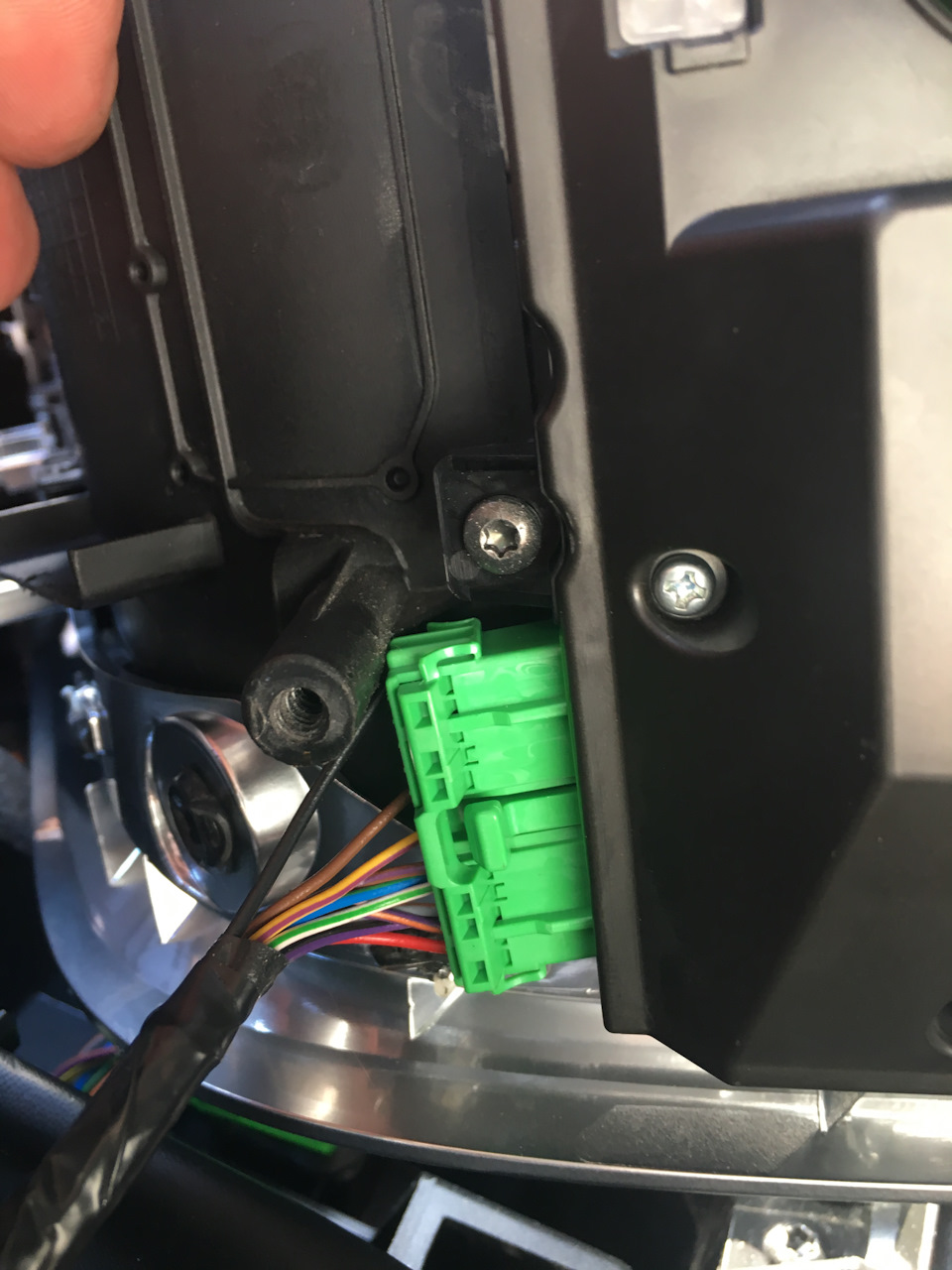

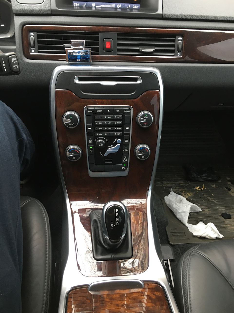

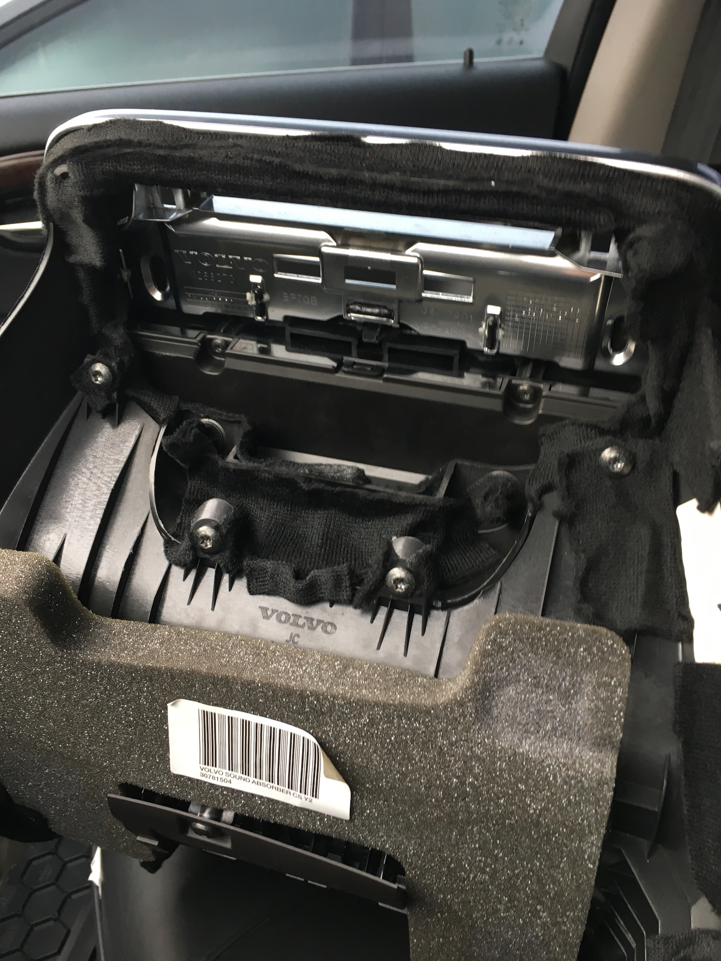

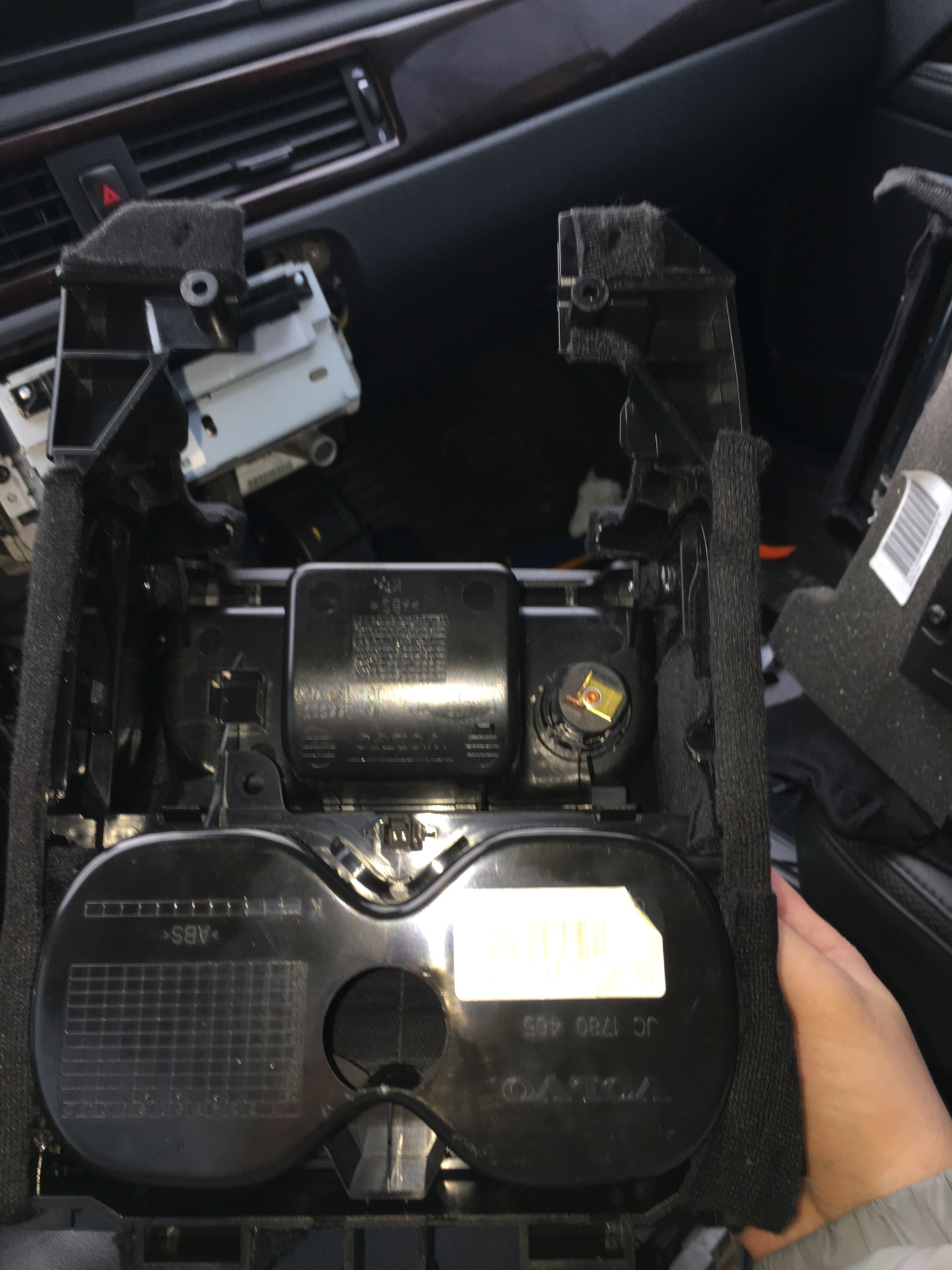

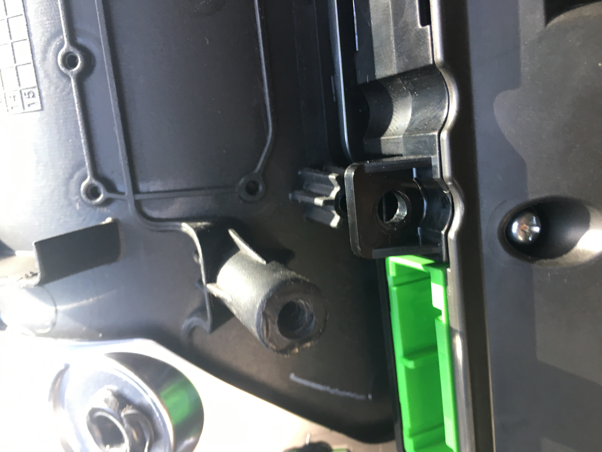

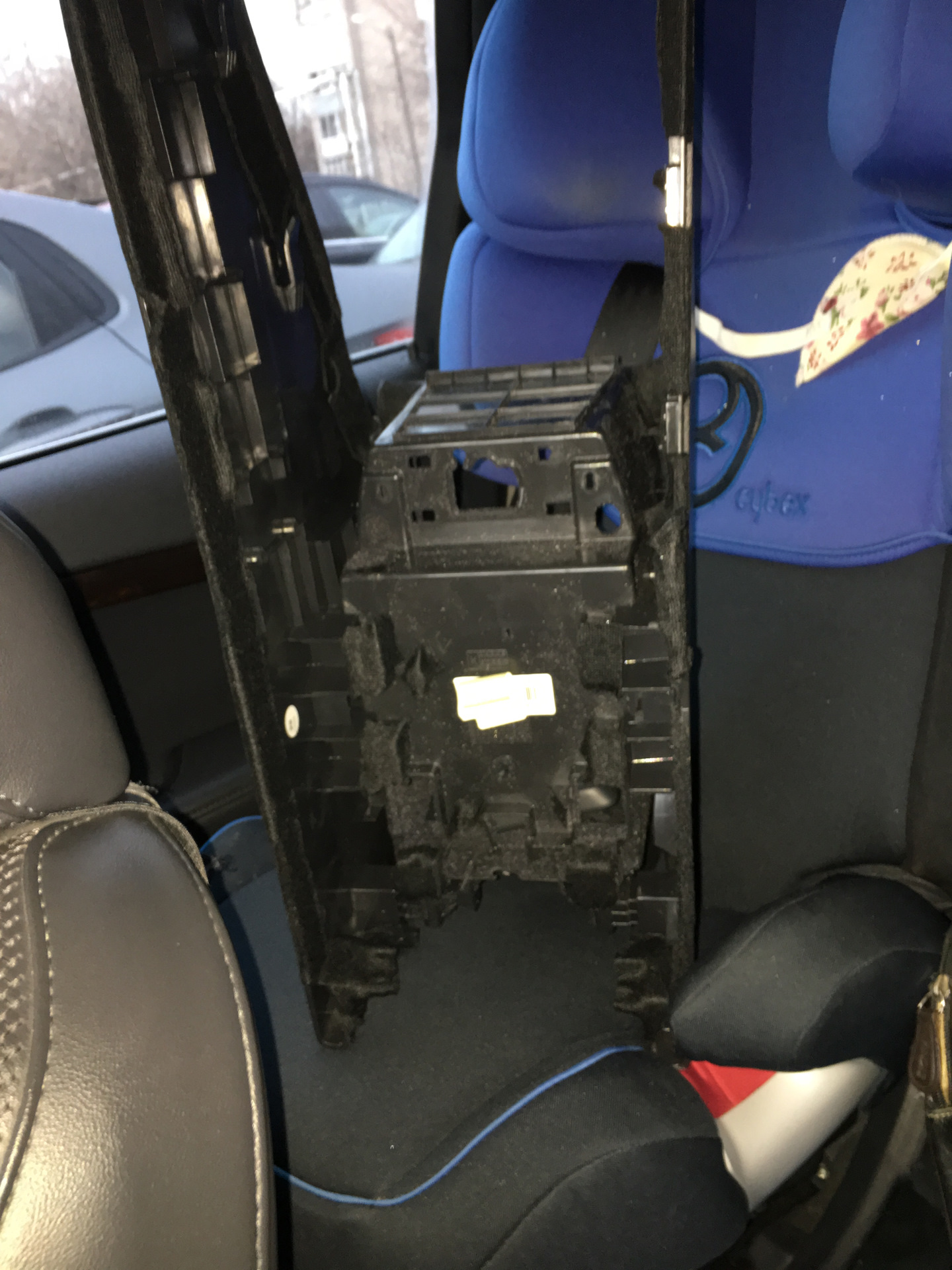

По подробной инструкции Hatrak решился убрать скрипы парящей панели и проклеить ее маделином, т.к. надоело слушать постоянные раздражающие звуки.
Если бы не инструкция не решился бы .
Купил лист маделина 2мм за 600 рублей, прочитал инструкцию и вперед.
Не стал каждый шаг фоткать т.к. Hatrak все подробно рассказал и описал.

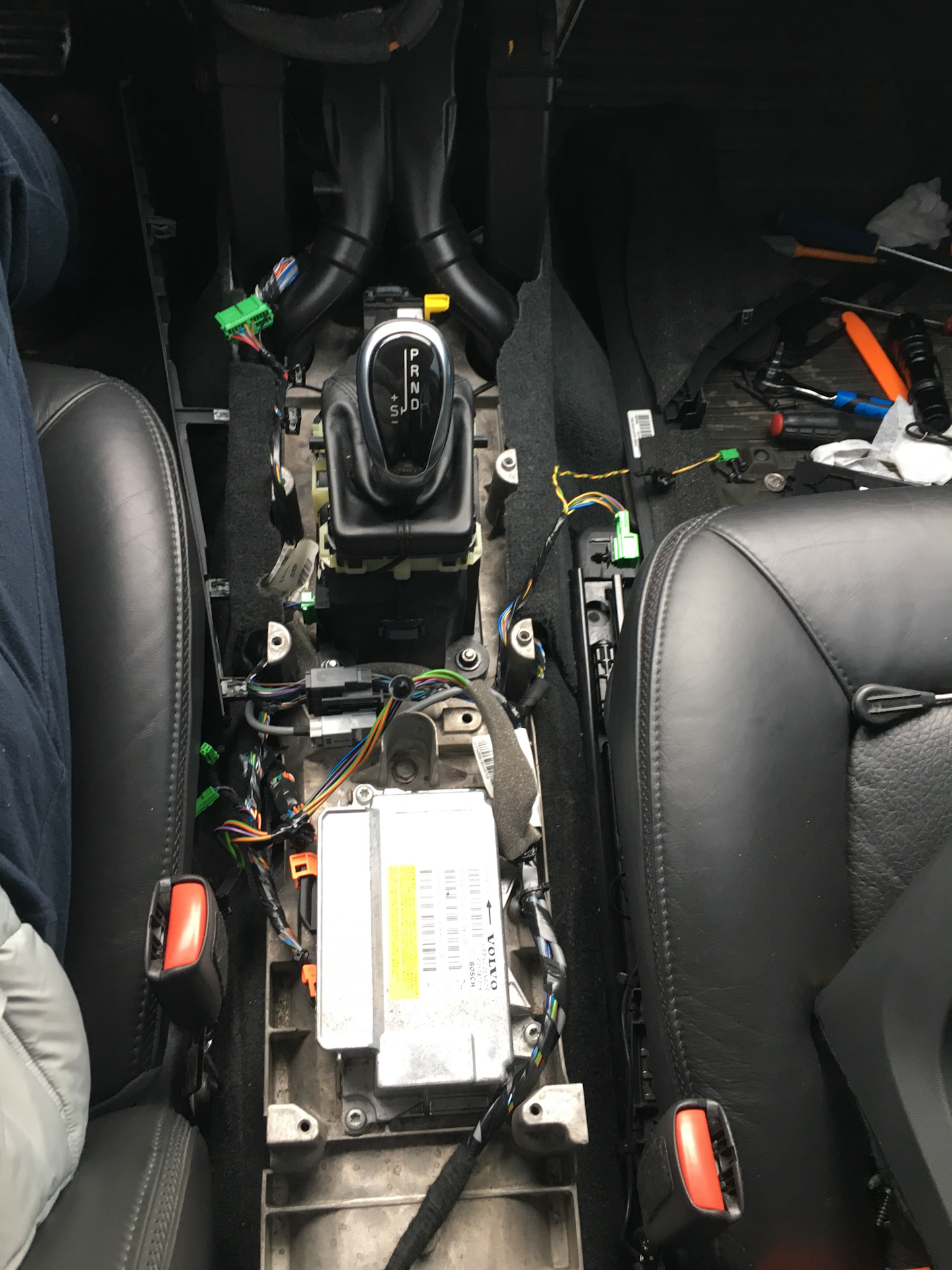

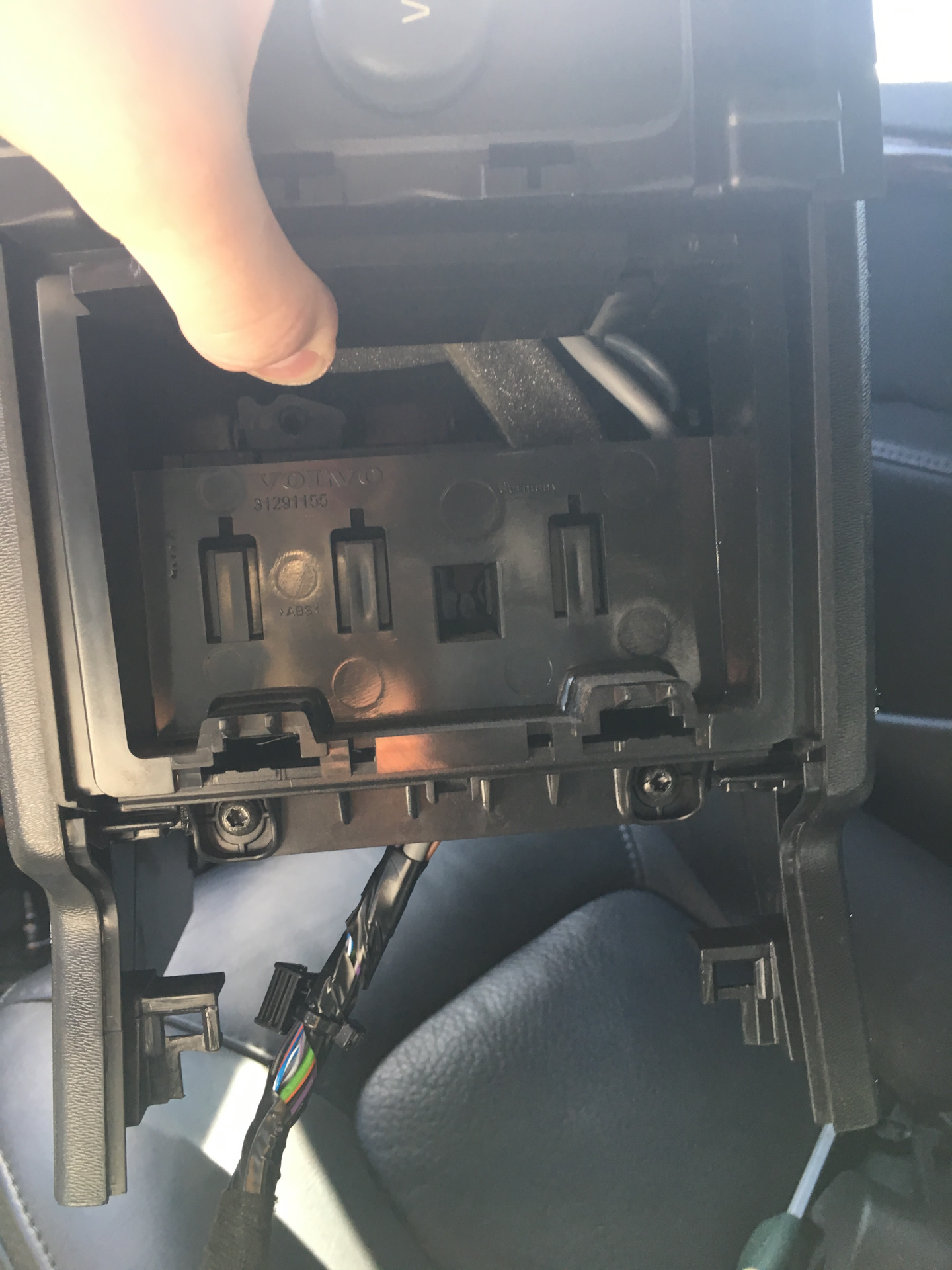

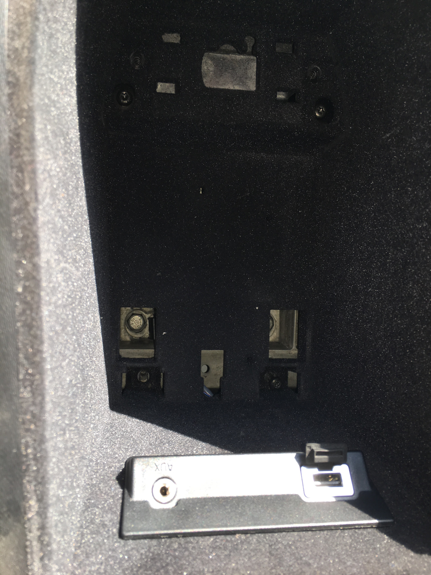

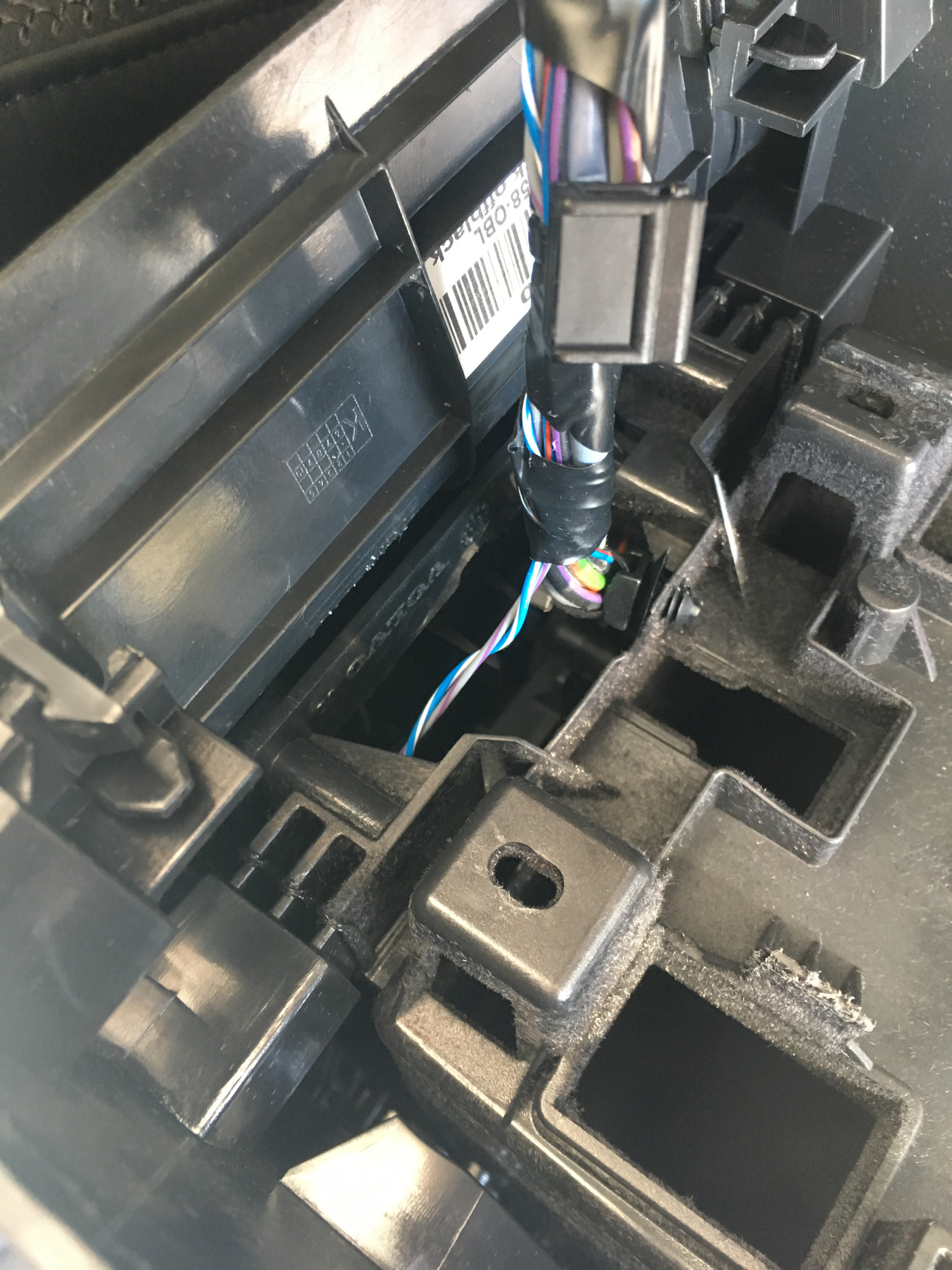

Для работы понадобиться отвертка с двумя насадками звездочками и маленькая трещотка.
Без трещетки сложно открутить саморезы за парящей панелью, это самые сложные саморезы при разборке для меня оказались, все остальное разбирается очень просто.

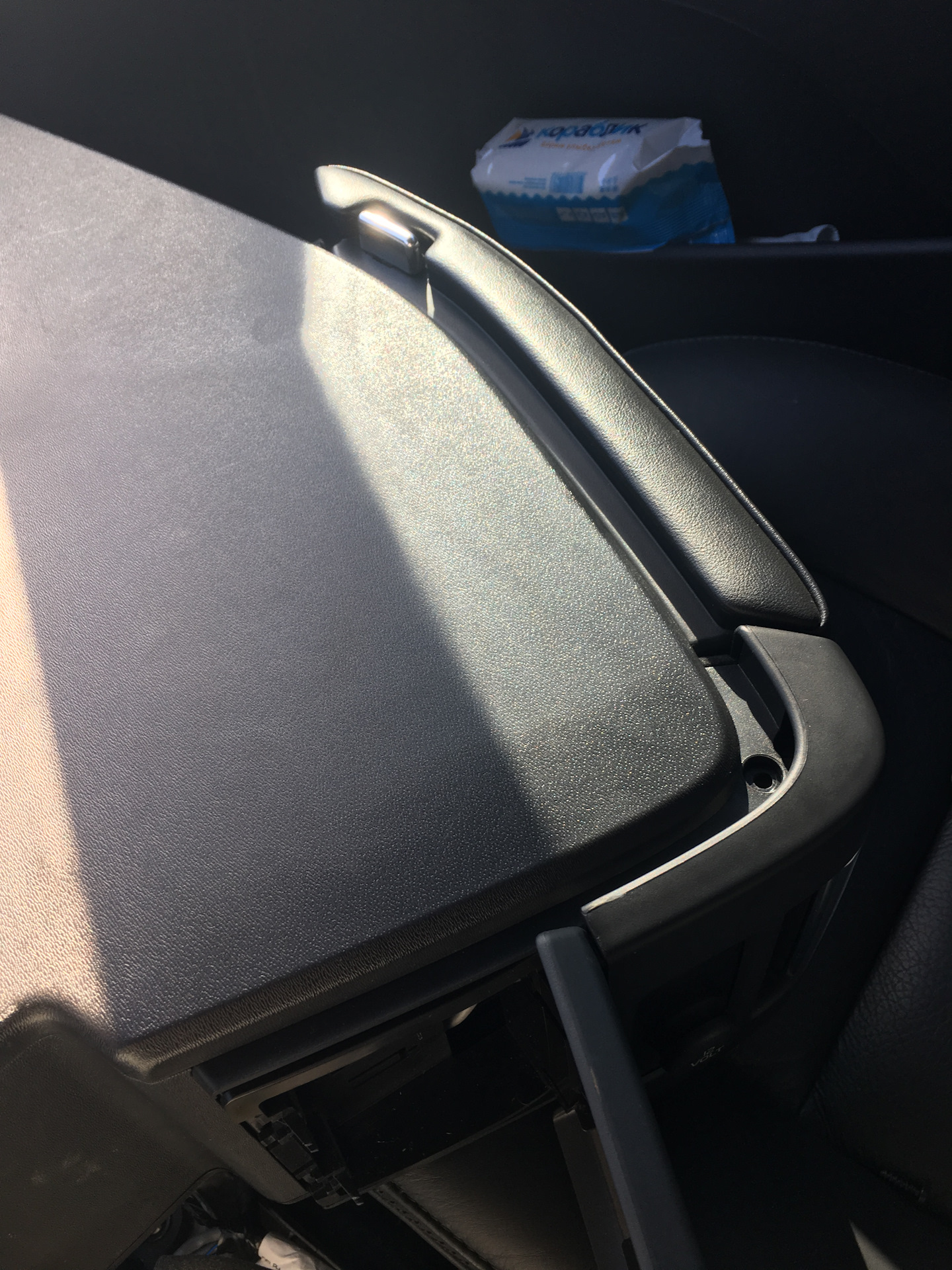

Трудности были только при сборке, несколько раз снимал подлокотник.
Сначала собираем парящую панель первую, потом ставим подстаканники, потом парящую панель с кнопками и только потом вставляем подлокотник.

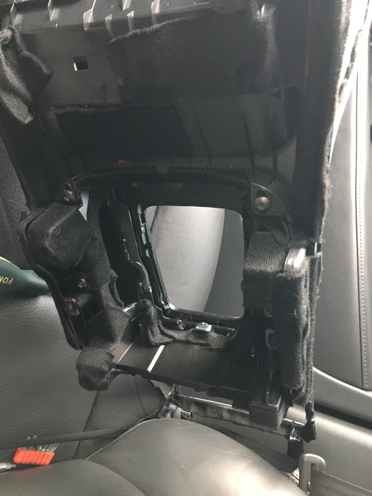

Проклеивал все дома, все части забрал проклеил потом подгонял их так же дома.
Когда будете собирать возьмите кусок маделина, на месте некоторые скрипящие вещи подклеить придется.
На все затратил 8 часов, без инструкции даже не стал бы делать.
2 часа разбор, 2 часа сборка, и часа 4 проклейка.
После того как я сделал полную шумоизоляцию салона и арок до сих пор считаю, процедуру шумки салона бесполезной в вольво.
А вот парящую панель — делать в обязательном порядке!

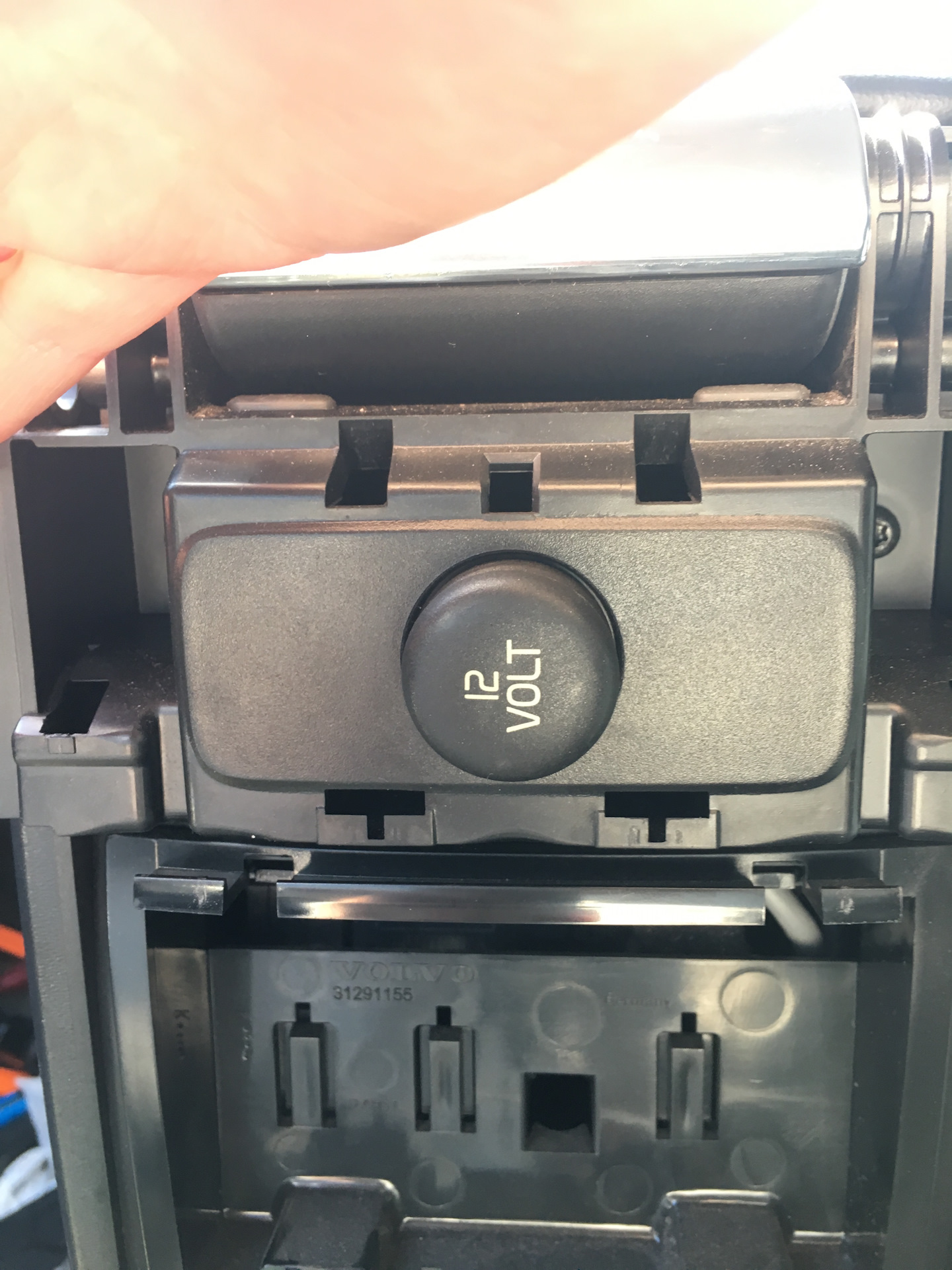

Надо было заодно подсветку подстаканников ставить…
Мне не надо, у меня штатно стоит
Хорошо тебе!
Там кстати есть выход для подключения подсветки, воткнул провод и вот он счастье
