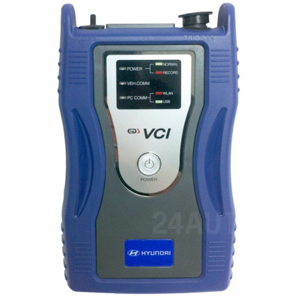

Специально для KIA и Hyundai существует дилерский сканер GDS VCI.

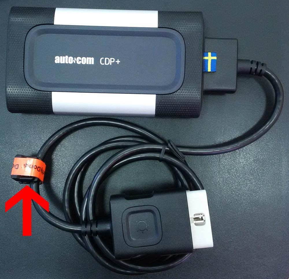

Китайская копия такого сканера стоит более 20 000 р. Но я гонюсь для своих целей за профессиональным оборудованием и нашел для себя идеальный вариант оборудования — это мультимарочный двухплатный сканер Delphi ds150e версия с USB кабелем от китайского производителя за 2 000 р. Это аналог фирменного шведского сканера AUTOCOM CDP с которым в комплекте идет USB-ключ.

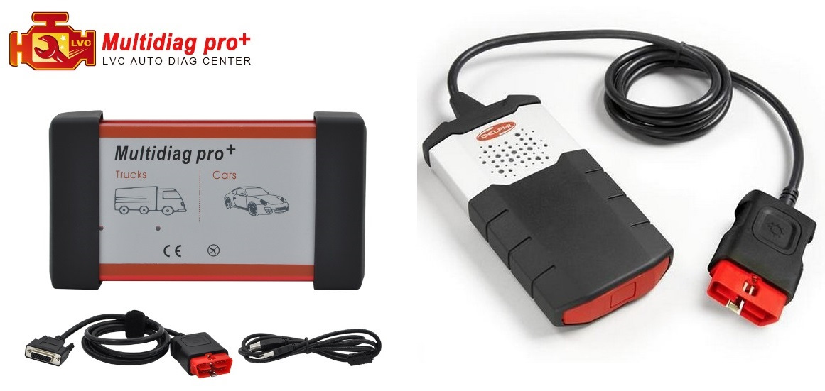

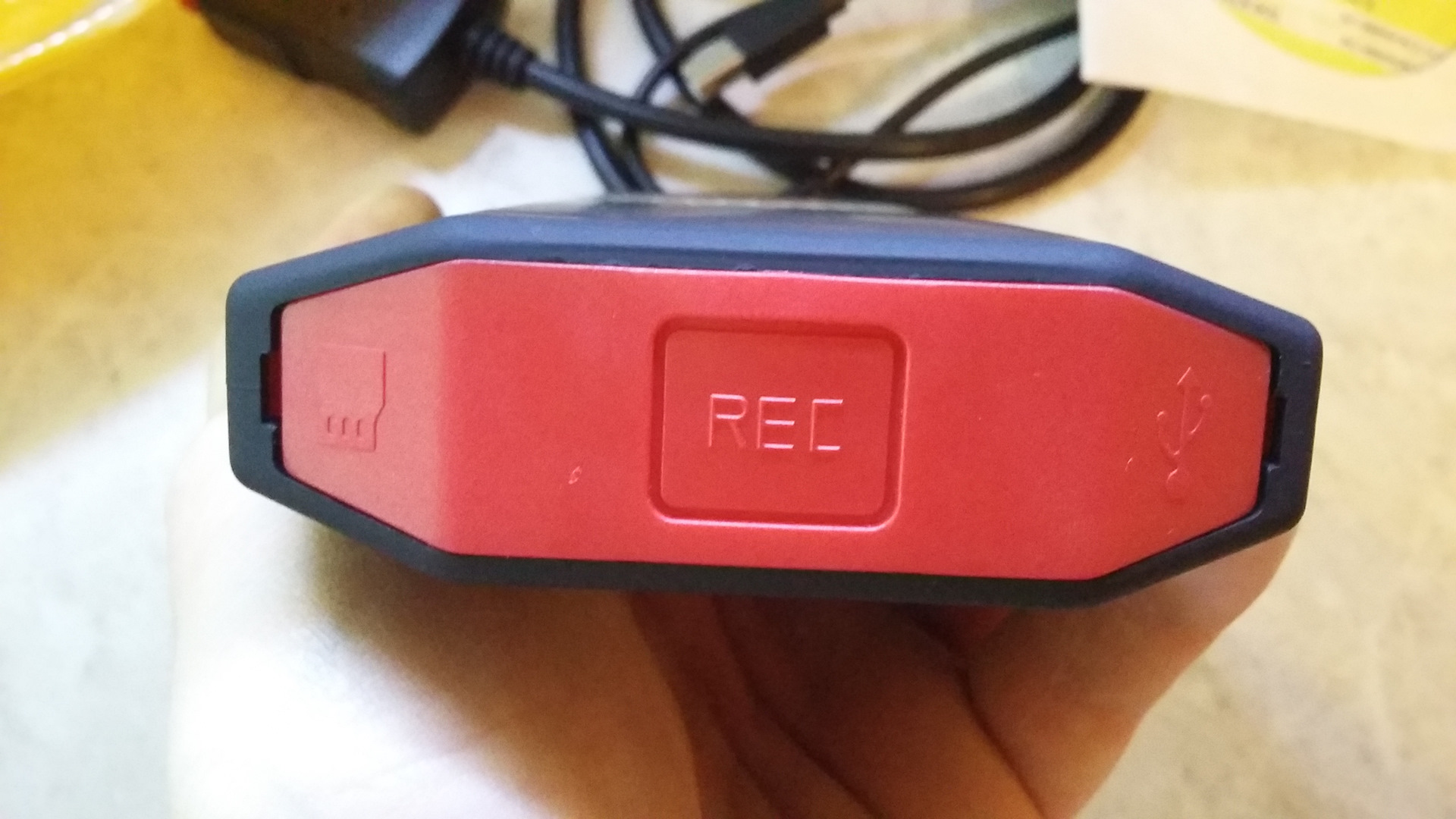

Немного расскажу про версии сканеров. Существуют одноплатные и двухплатные (как у меня) версии под различными названиями: Delphi ds150e, TCI CDP или CDP+…
Двухплатная — это детище исключительно китайского производства, которая дешевле в два раза одноплатного исполнения, ввиду сложного изготовления многослойной печатной платы. Одноплатной версией можно сканировать абсолютно все легковые и грузовые автомобили, чем не может похвастаться двухплатная. Для двухплатной версии доступно большинство легковых автомобилей, но про грузовые можно даже не думать. Так же отличия есть и по внешнему виду корпуса, но содержимое отличается только количеством плат и наличия Bluetooth.

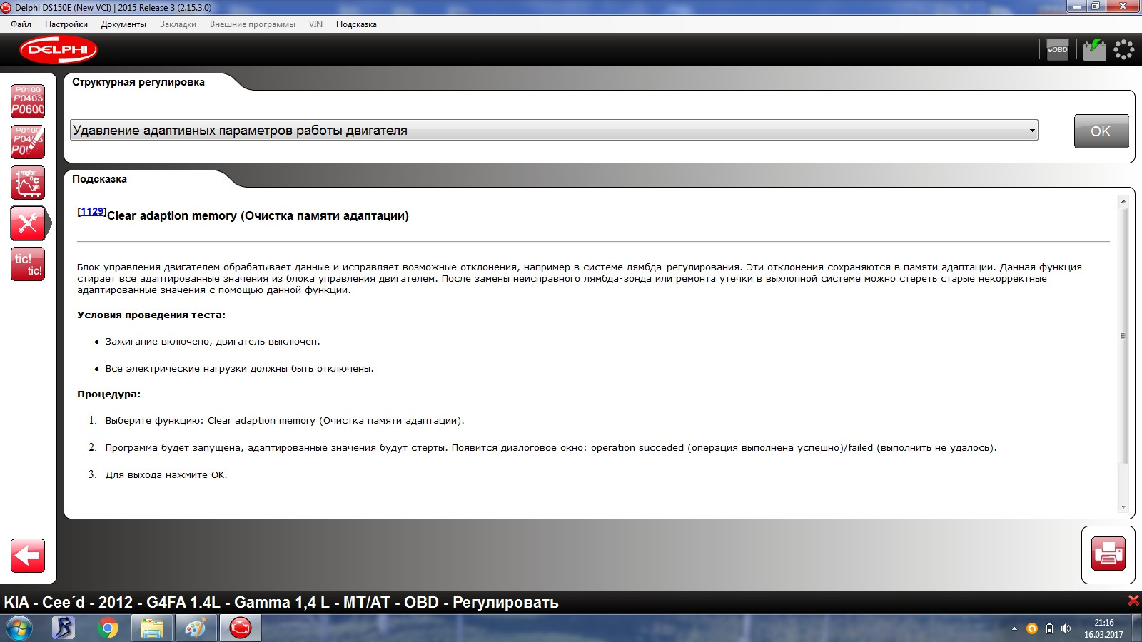

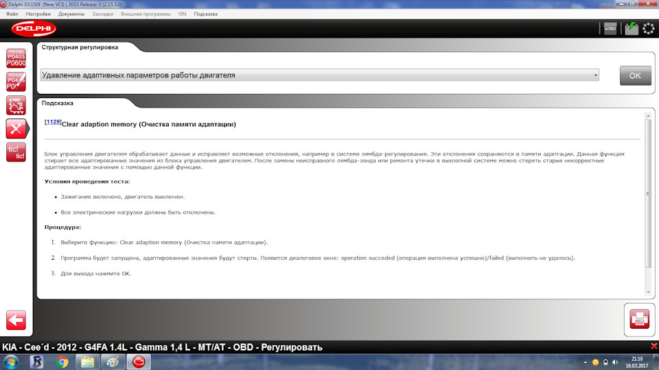

В меню программы множество разделов описывать все здесь я не буду, но расскажу про интересную находку касающуюся лямбда-зондов и удаление адаптивных параметров работы двигателя. На фото все подробно описано. Я считаю что данную процедуру необходимо периодически делать, чтобы освежить мозги ) Так же с помощью Delphi DS150E можно произвести калибровку ЭУР и много чего другого…

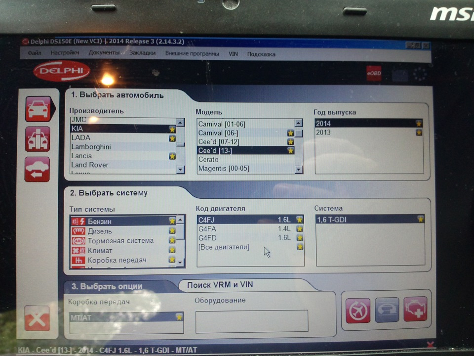

Неоднократно уже встречал упоминания о том, что версия Delphi Cars 2015.R3 — это урезанная версия 2014.R3… И что я вижу на ваших скринах? Это действительно так!
Фотка, где вы KIA Ceed 2012 выбираете… На вашем скрине после KIA идет Lamborghini, а в 2014.R3 должна быть Lada сначала. Далее для KIA Ceed 2012 у вас доступны только два двигателя — G4FA (1.4) и G4FC (1.6), а на 2014.R3 еще доступен турбовый 1.6 T-GDI G4FJ…
У меня в БЖ есть ссылка на Delphi Car 2014.R3, смонтированную под виртуальную машину WMWare и не требующую регистрации… Очень рекомендую пользоваться именно этой версией… ;)

Да да, есть такое, я даже спектру не мог в 2015-ом найти )

Да и внутри Киа строка с Сидом одна. У меня в 2014.R2 то же самое.
