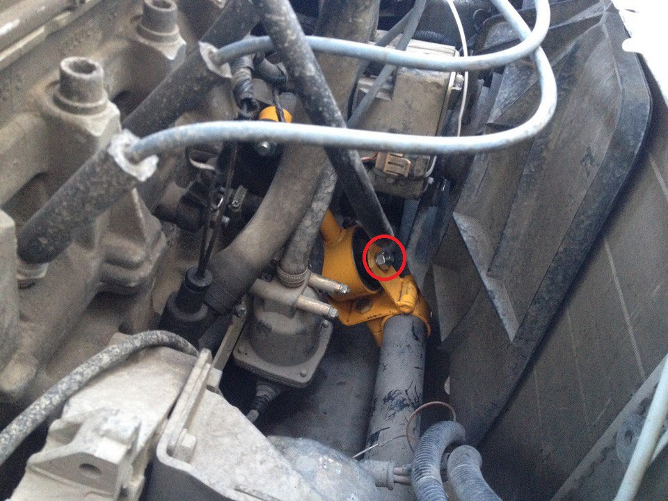

Недавно у меня был день рождения и друг подарил мне такую желтую тюнячку.
У меня сильно бьет двигатель в заднюю подушку, пол в месте крепления лопнул, поэтому такой вот подгончик) Все встало без проблем и трудностей в установке. По ощущениям скажу, что опора эта ход двигателя реально ограничила, теперь у меня не пробивает заднюю подушку, но все равно двигатель гуляет, нужно заниматься задней опорой КПП и все будет супер, по возможности займусь и отпишу все в БЖ. В общем доработка стоящая, увеличивает ресурс задней подушки и уменьшает крены двигателя)

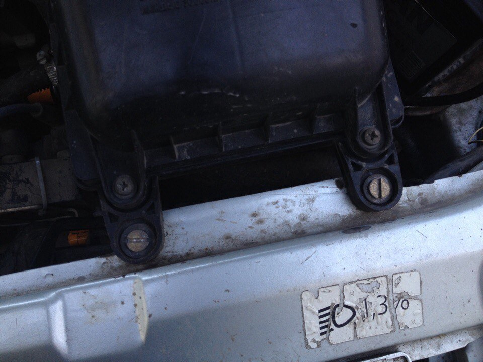

Кстати встала даже с подогревом. Так же надоели эти резинки на воздушном фильтре, взял шайб и закрутил болтом под отвертку от руки придерживая гайку)

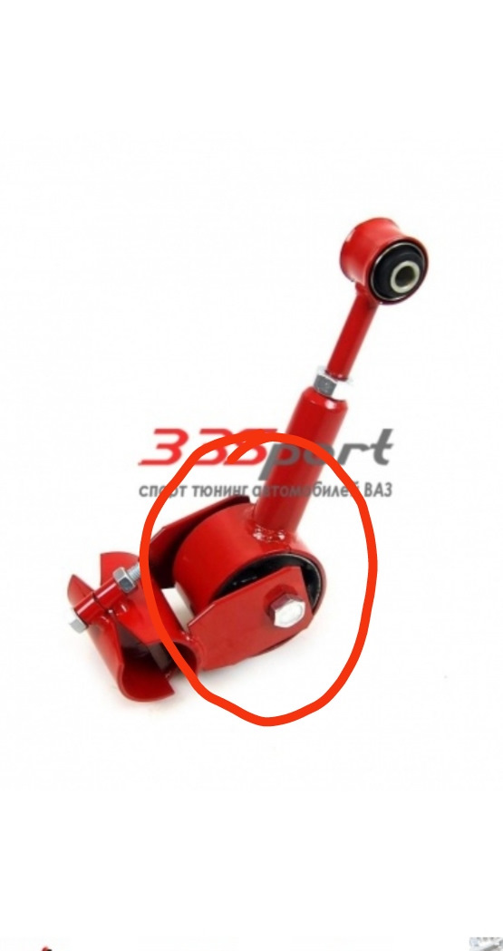

Подскажите пожалуйста с чего подходит большой сайлентблок для этой доп опоры ?
У меня такая же проблема. Не подобрал ни от чего?
Подошла
короб воздушного тоже на болтах крепил одно время — замучился терять. купил родные грибки и ножичком аккуратно доработал — подрезал по краям уменьшив диаметр — теперь с небольшим усилием одевается и снимается также. сам собой не спрыгивает с резинок. быстросъем получился
Как потеряю болты, попробую так сделать)
И советую купить пластину для переноса модуля. Хомуты и крепления к вентилятору как то не очень.
Это временный вариант, я не знал куда его закрепить, подогрев от классики там пластина не под 10-ку)
Я закрепил на саму доп.подушку, сидит жестко и главное не мешает
Рвало металл возле задней подушки, три раза слетал шланг с радиатора. Купил такую штуку. Верхние резинки поплавило от температуры двигателя, нижнию подушку порвало. В итоге купил по дешовке распорку между стаканов с доп опорой. Вот эта вещь решает конкретно.
такая же беда тоже хочу заварить и такую подушку поставить
Не забудь в дополнение прикупить кронштейн для модуля зажигания, а то вон он как колхозно висеть остается (+250р)
