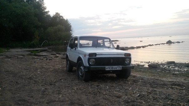

Не знаю что стреслось, но когда трогался на зеленый машина просто не хотела ехать, сцепление отпускаю а она тупо глохнет. Попробовал включить нейтраль на раздатке и воткнул 1, все здорово, не глохнет. Оттащил к дому на тросу и начал искать раздатку, нашёл за 4К, поставил все ок))
Lada 4x4 3D 2001, двигатель бензиновый 1.7 л, 80 л. с., полный привод, механическая коробка передач — поломка
