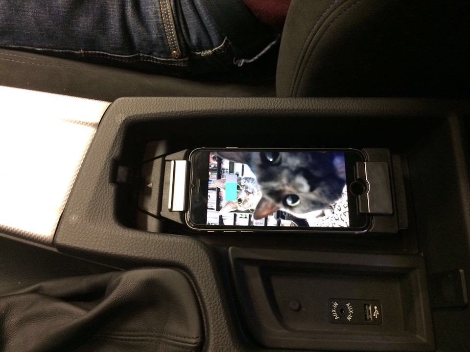

Зная что у меня телефон от купертинской компании и в машине есть подготовка под сотовый телфон, а в частности кредл в подлокотнике — друг сделал мне оригинальный подарок в виде BMW Snap in Adapter Connect для телефона iPhone 6/6S. Установка заняла 10 секунд, 8 из которых я доставал его из коробки :)
Описание возможностей данного девайса уже писал развёрнуто Serega-Aviator в своей записи про Snap in adapter, кого интересует функционал коротко скажу лишь то что теперь не нужно парится с зарядником или кабелями в USB порты — достаточно вставить телефон в подлокотник с характерным щелчком и всё, телефон тут же заряжается, музыку можно слушать без bluetooth, а сигнал улучшается за счёт доп.антенны идущей в плавник (антенна шла уже с завода, т.к. машина у меня с расширенной подготовкой под телефон).
Но как всегда оказалось не всё так просто =) так как машина у меня 13 года выпуска, с завода у меня шёл Combox, и когда я перешёл на NBT он естественно был отключен. Позже когда я приводил в порядок проводку, вытягивая оставшиеся провода и оптику, USB кабель который соединял кредл с Combox я к NBT не перетягивал. Честно говоря не думал что когда-нибудь решусь на покупку снапин адаптера из-за его не гуманного на мой взгляд ценника =)
Чтож, добавляем к следующим этапам для доработки ещё один пункт, это добавление ещё одного USB кабеля от подлокотника до NBT. Хотя, если уж и лезть снимать NBT, возможно махну и его на EVO, пора быть в тренде…

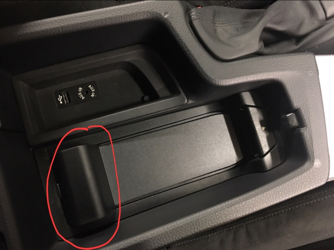

Получается вот эта штука просто заглушка?
Да
А не подскажешь куда эти штекеры идут?
тоже нашла такое в подлокотнике случайно спустя под года и что с ней делать не пойму:))
нужен типа переходники я так понимаю?
Можно глупый вопрос? А эво всего два входа под usb. Один в бардачке второй юсб в подлокотнике. Одного придется лишиться? Или для кредла есть отдельный?
У нбт / нбт эво два USB, и оба для подлокотника, в один разъём USB порт во второй кредл от снапин адаптера. То что многие ставят второй USB в бордачок это они используют отверстие предназначенное для USB от CIC

Подскажи, пожалуйста, телефон в чехле помещается в снап-ин?
С Самым тонким да, с защитным стеклом уже нет, стекло лопается :)

А если айфон в оригинальном чехле — помещается в адаптер?
Нет.
andkarelin
Нет, даже в тонком китайском
Жаль :(
Slim
У меня помещается в тонком чехле
