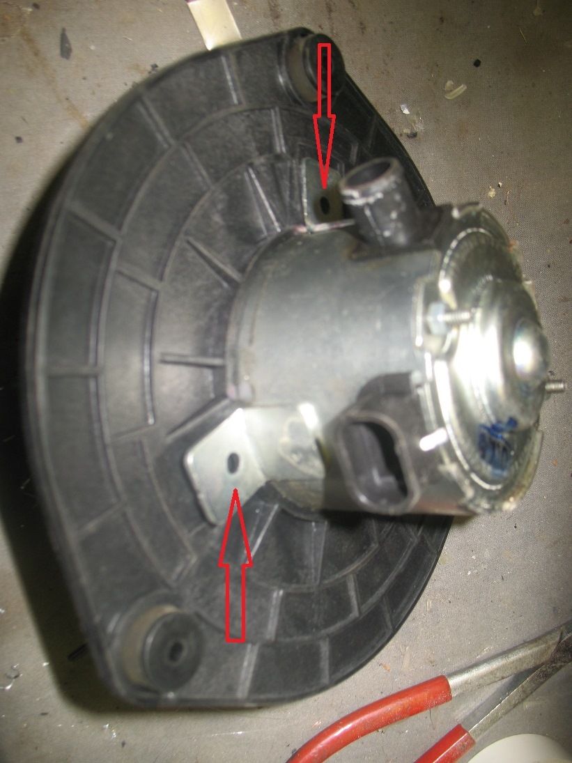

Итак долго я ковырялся пока снял таки отопитель, лопасти тоже вышли. но отдельно от моторчика. Как только снял понял что можно изменить чтобы в дальнейшем было проще снимать и ставить.

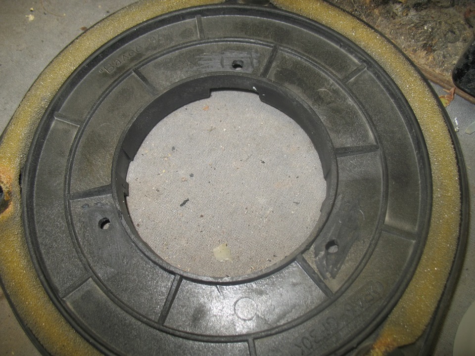

Это вид изнутри, площадка будет теперь стоять а мотор выниматься без нее. немного зачищаем пластик">

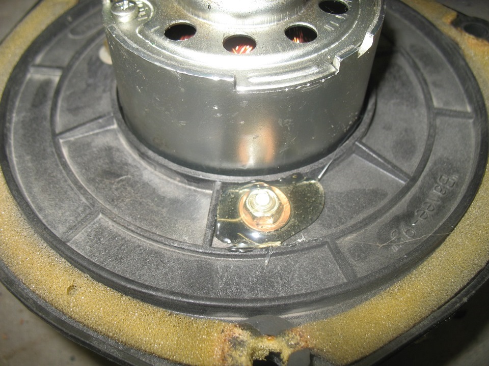

Вместо клепок, изнутри ставим шайбу и гайку Которую потом зафиксируем термоклеем. Термоклей нужен для фиксации гайки на месте. Теперь снизу, крепление мотора будут держать болтики</b>">
Теперь разбирать панель не нужно моторчик выпадает в руки после выкручивания рех болтиков с низу.Переходим к разборке моторчика. Выкручиваем его из площадки. и разбираем. там все держится на двух длинных болтиках.

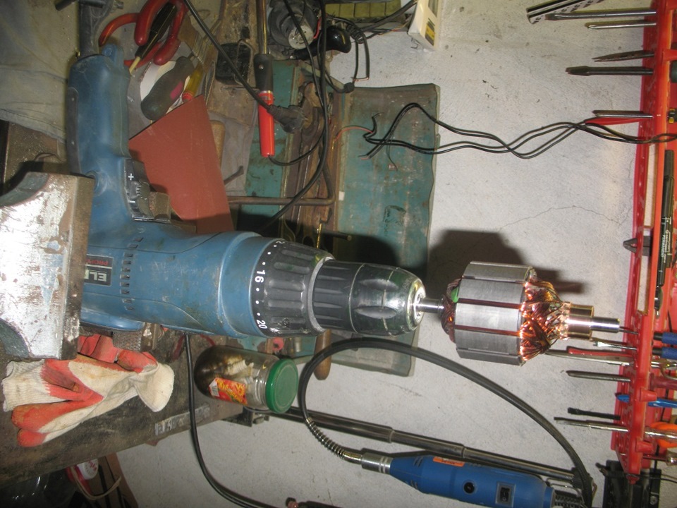

Собираем все смазывая втулки и оси, и промежуточные моторным маслом (лучше веретенкой но у меня ее не было) Итог проделанной работы. все стало тихо. не скрипит не пищит. Я доволен!

А что именно тогда упрощает эта переделка крепления?
Чтоб выдрать мотор с площадкой, придется снимать порожек, и отгибать шумку двигателя… ладно отогнуть. вот поставить ее на место очень сложно… занимает основное время работы. А многие просто отрывают шумку. и оставляют это место не защищенным. В моем случае ничего это делать теперь будет не нужно немного отогнул панель, Открутил три болтика и мотор выпал в добрые руки для востановления нервного спокойствия хозяина. ))

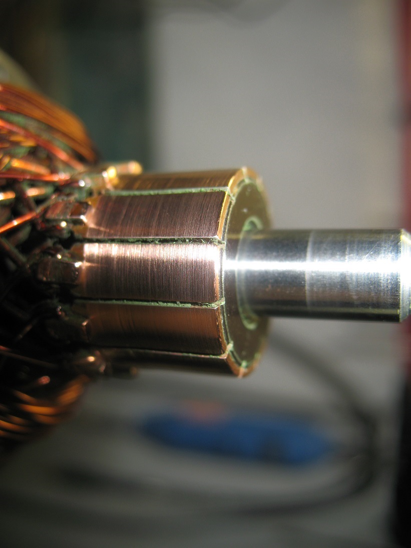

Работал в конторе где изготавливали данные двигатели, ту согнутую шайбу выпрямлять по идее не надо было, так как между этой шайбой и втулкой должна стоять тексталитовая шайба, а данные шайбы (согнутые) препятствуют осевому смещению всего якоря. Но это не принципиально, правильный выход из положения с отсутствием текст. шайб. А в плане смазки, в обойме где запресованы графито-медные втулки есть фетровые прокладки которые необходимо пропитать моторным маслом. После полировки контактной группы, или же просто после разборки не будет лишним прочистить пазы между контактами подходящим по размеру пластиком, так как даже на новом якоре после токарной обработки могут остаться мелкие стружки которые приводят к межвитковым замыканиям всего якоря. Ну а в конце хотелось сказать что данное изделие на 95% производилось женщинами и девушками, так что, не судите строго!)))

А насчет Канавок контактов ротора. я знал, почистил, правда для того чтоб исключить остатков напыления после обработки наждачкой и полировки.
Так то двигатель рабочий был и судя по контактом, дуга не тянулась… Просто сделал профилактику. ;)
