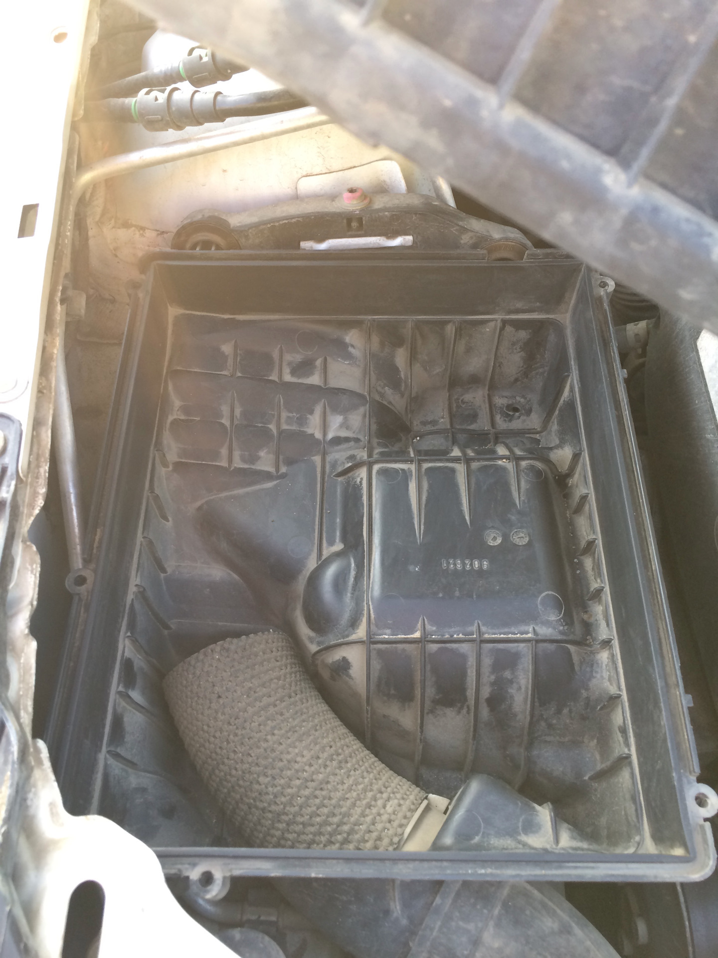

Приехал домой и начал менять воздушный фильтр и свечи. Свечи мне посоветовали менять почаще (т.е. с каждой заменой масла).
Начал с фильтра.
