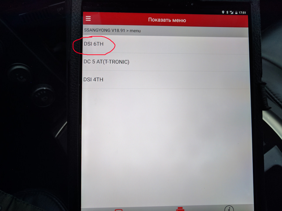

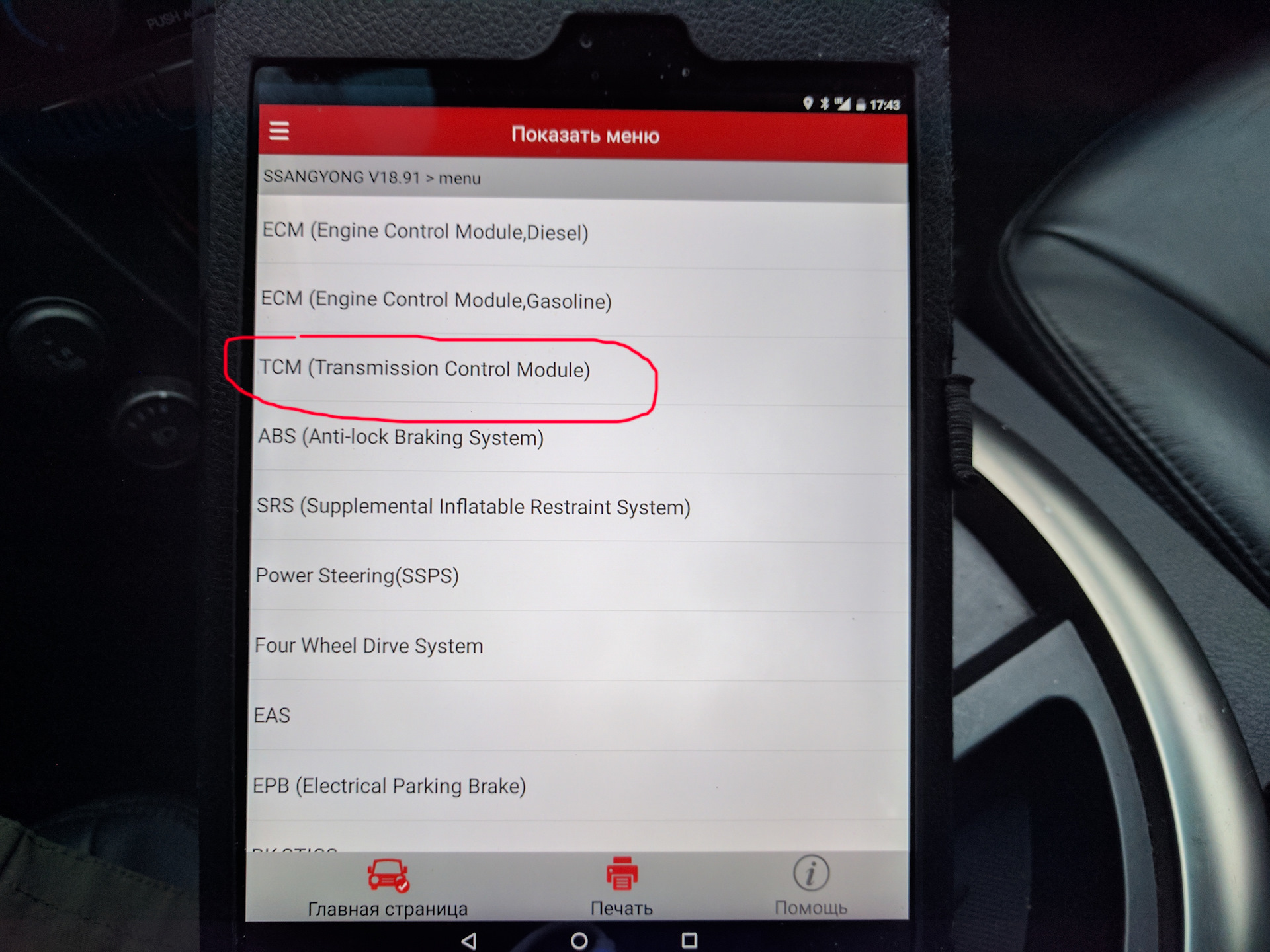

Для начала загружаем нашу марку (я использовал версию 18.92).

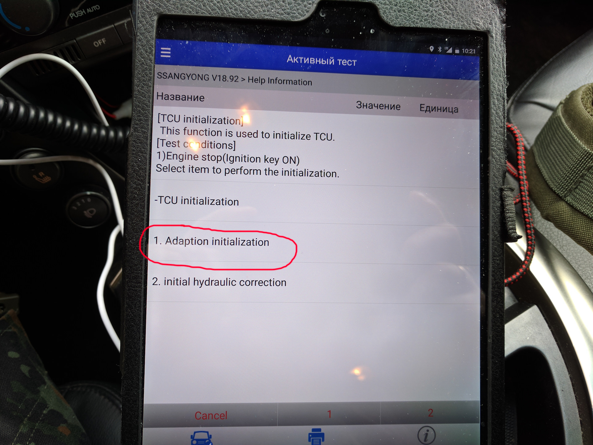

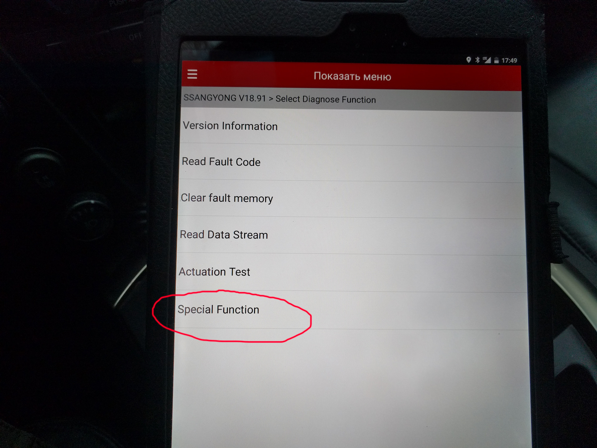

Откроется меню, в котором будет 2 пункта — TCU Coding и TCU Initialization. Нужно выбрать второй. Откроется такое:
Далее он попросит выключить зажигание, после того как это будет выключено, нужно будет нажать OK и подождать 15 секунд. Считать не обязательно, там будет работать таймер, который скажет когда все и когда нужно будет включить зажигание. После включения адаптация будет сброшена и будет запущен новый период адаптации.

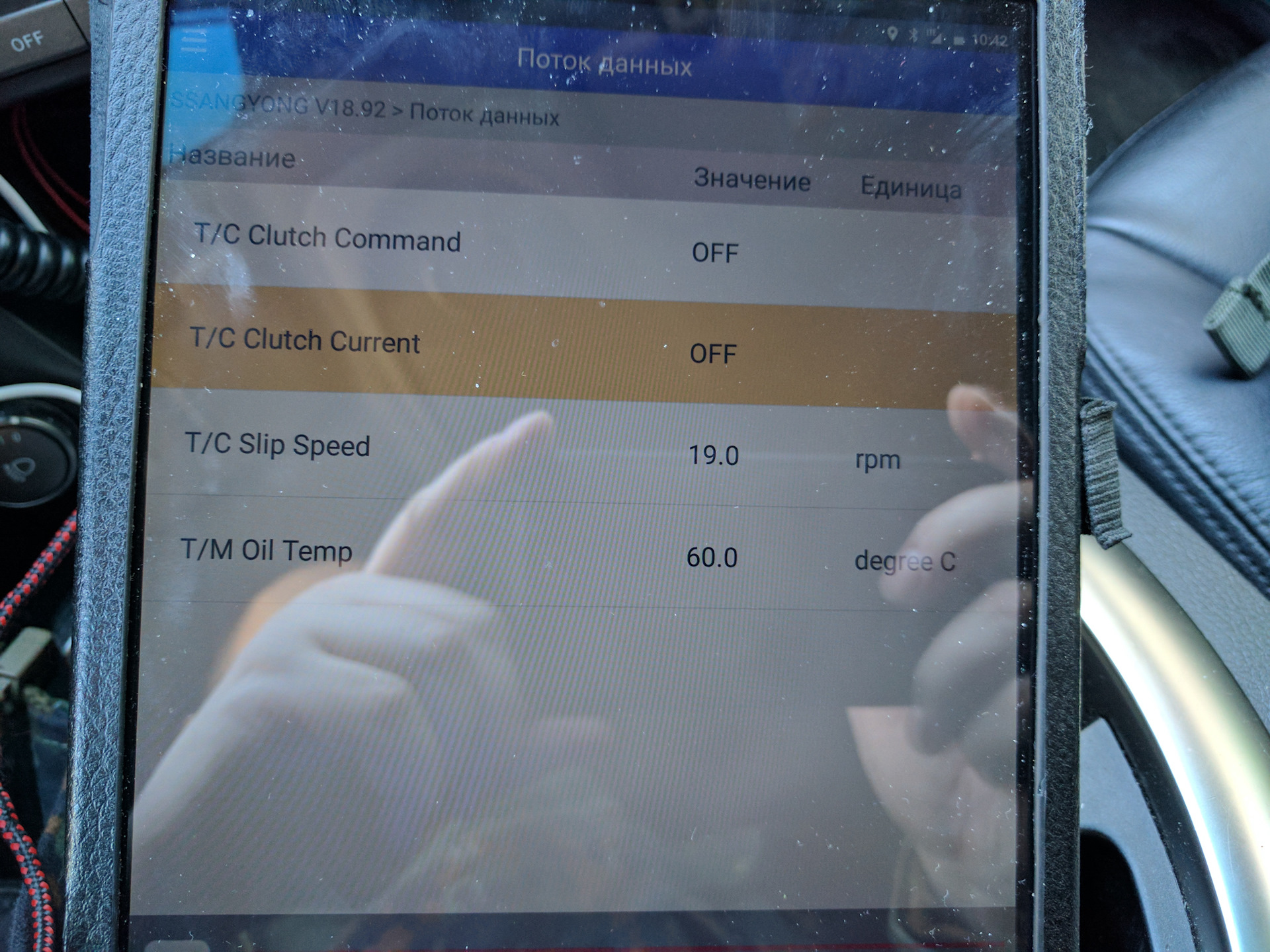

Про адаптацию вроде все. Теперь небольшое наблюдение. Я проехал примерно 15 км, время работы мотора около 30 минут, и за все это время, температура масла в коробке, поднялась всего до 60 градусов.
Сдается мне, что люди, которые колхозят дополнительные радиаторы охлаждения коробки, делают это зря, — у нас большую часть года достаточно прохладно, и коробка будет постоянно недогрета. Думаю, при исправной коробке, достаточно штатного радиатора, главное его держать в чистоте.

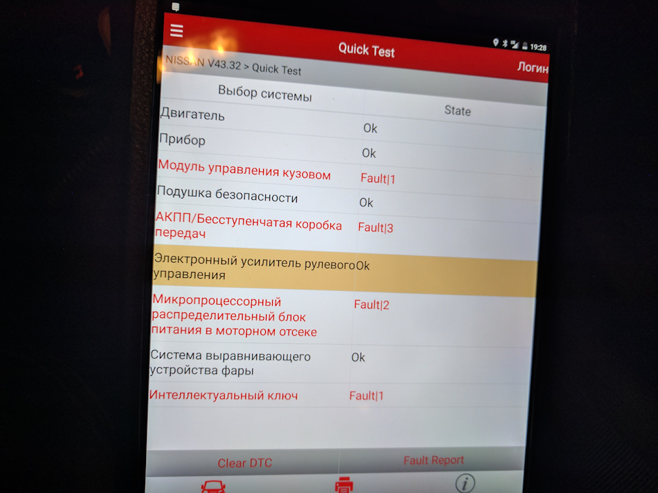

Ну и теперь печаль. Вот как удобно все сделано для ниссана:
Кроме того, можно записывать телеметрию по коробке, двигателю и вообще по всему в файл, и потом это дело анализировать.
