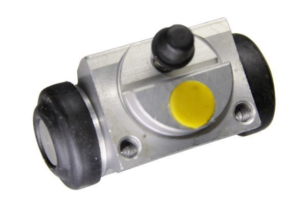

Я так понимаю, что задние тормозные цилиндры бывают двух видов.
Коды 7081423 (взят с proalbea.ru) и 7757604 (взят тут www.drive2.ru/b/675419/).
Цилиндры реально разные. Может зависит от года выпуска или наличия абс, не знаю.
По первому коду мне не подошли. У них даже крепеж другой, на один болт. А вот по второму коду похоже что то самое.

Лучше удали статью или смени фото, вводишь в заблуждение, то что на фото в алюминиевом исполнении не ставился на альбею.ставиться либо чугун как у тебя на фото, либо алюминиевый как стоит на добле.
Я же написал, что не подходит. Подпись под фото есть.
Дело в том, что код цилиндра на первой фотке, взят с сайта, откуда часто берут инфу по ремонту и запчастям. И именно этому посвящена заметка.
Ее можно дополнить твоей инфой, если даш код цинлиндра с твоей фотки. Уже был случай, когда у человека не подошел чугунный.

Друг, если б номера ты написал, вообще б цены не было твоему вкладу!)

По вину точно деталь не подбирается?
а изображения ?
добавил
