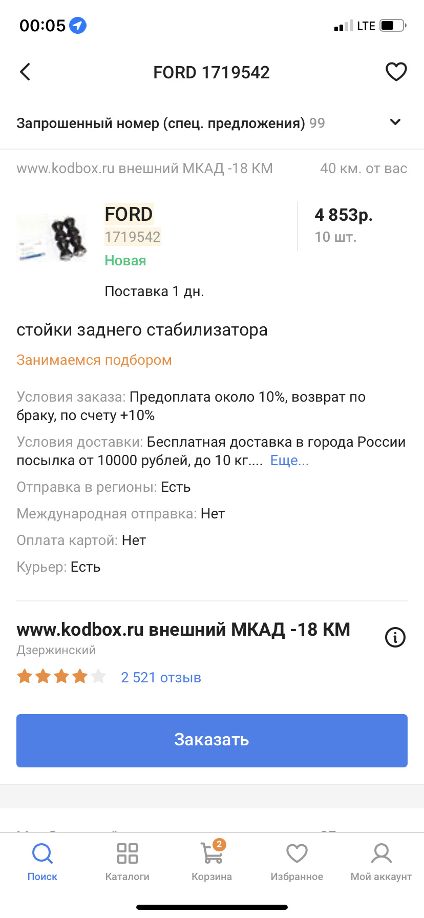

Так как среди аналогов был один Китай непонятного качества, не было ни одного варианта от нормальной фирмы, то заказал оригинал.
Ford 1719542 Комплект стоек заднего стабилизатора, 1991 руб.

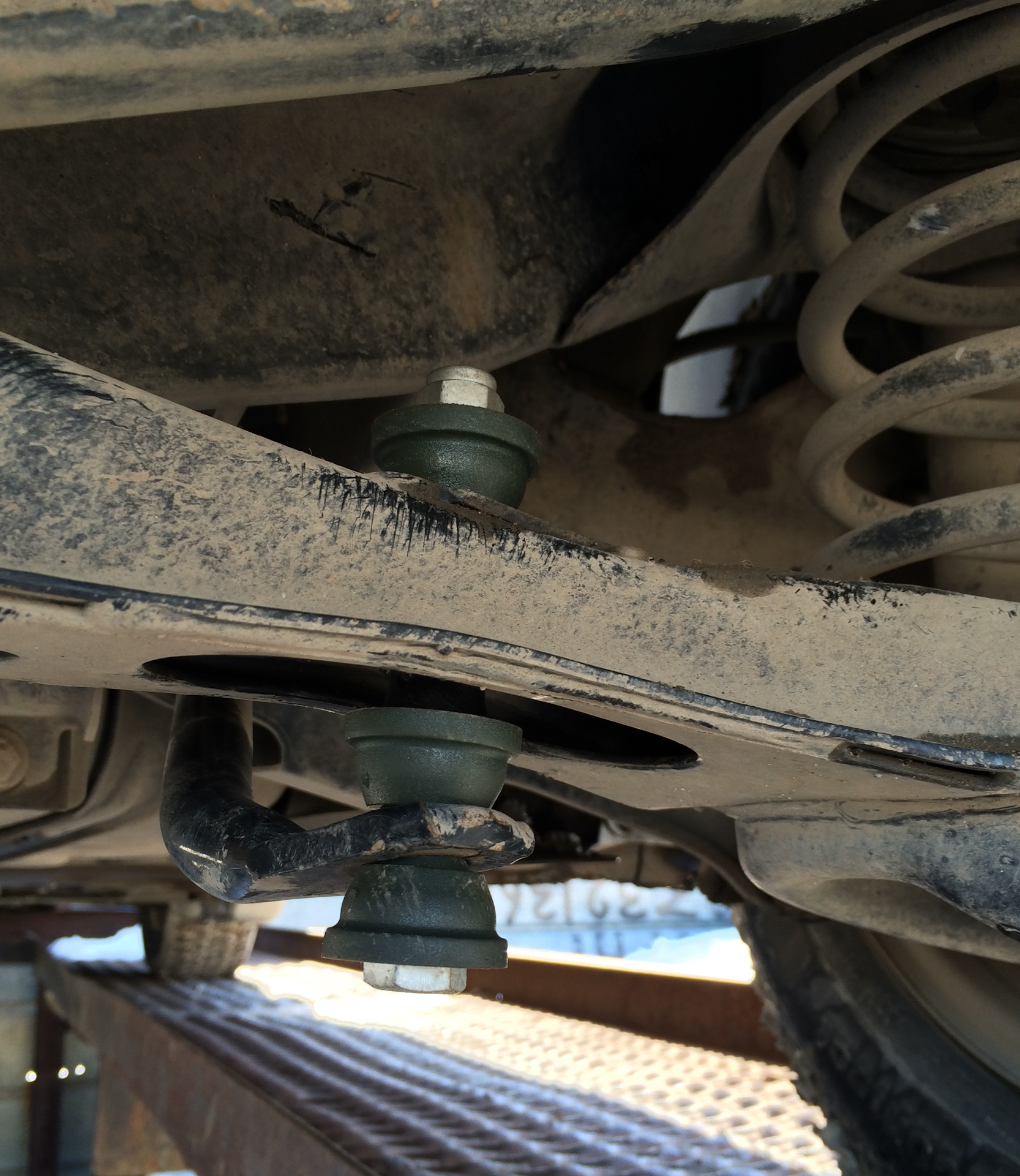

Заехал на эстакаду
Стойки снимаются элементарно
Сравнение старых и новых
На болтах хорошая выработка.
Новая на месте, но не затянута
Так как динамометрическим ключом не смог подлезть к гайке сверху, то крутил за болт. Затянул с небольшим запасом моментом в 20 Н*м, при этом резьба еще оставалась.
Обе стойки установлены и затянуты
Стук пропал.

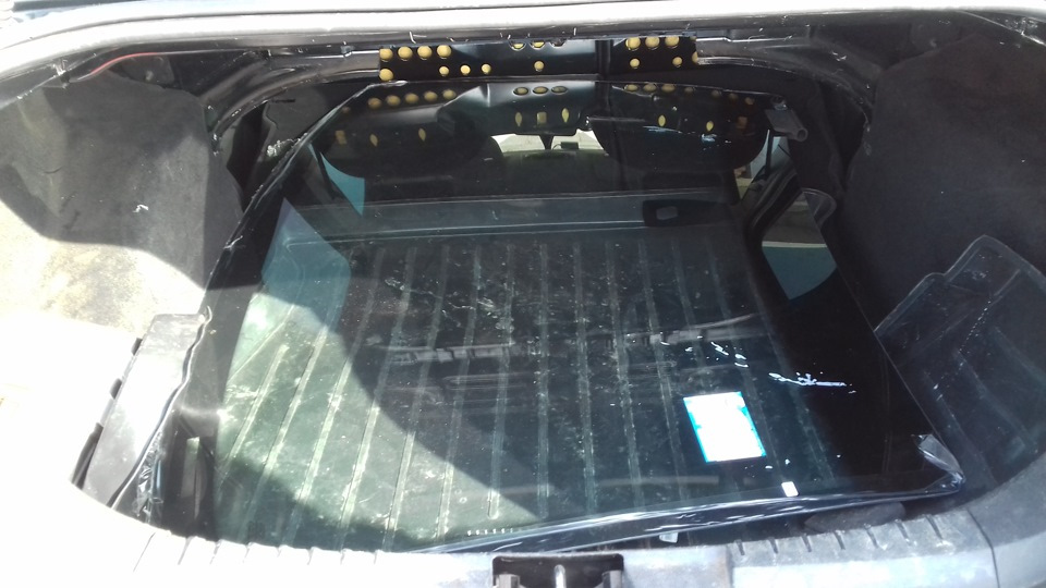

Так как стекло имеет габаритные размеры 1.5м на 1м, то естественно оно не поместилось в мой седан.
И понял я это только когда начал грузить, в проём багажника оно не проходит, на задний ряд не помещается (не закрываются двери).
Большое спасибо за отзывчивость и помощь в доставке стекла Тимофею Tima876, в его лифтбэк оно поместилось с запасом.

Сегодня глянул цену ориг стоек и упал
Ну это перебор по-моему

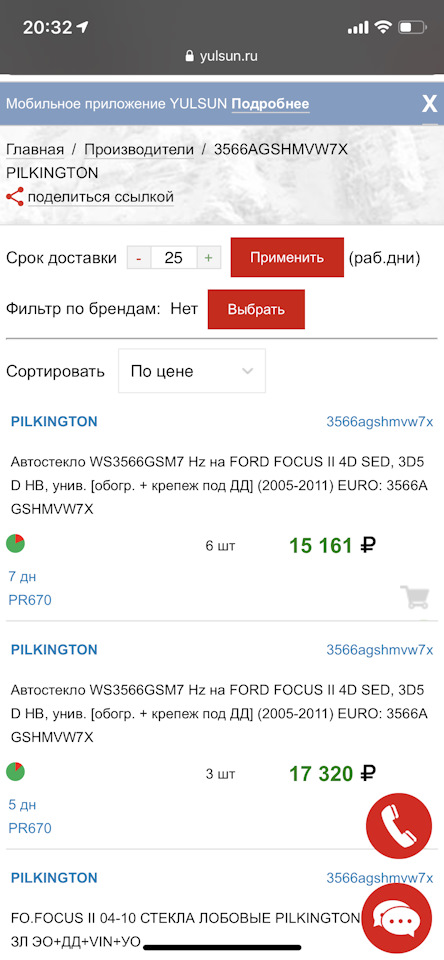

Скриншот с заказом стекла из какого магазина?
Мне автодок 13к выдаёт за него.

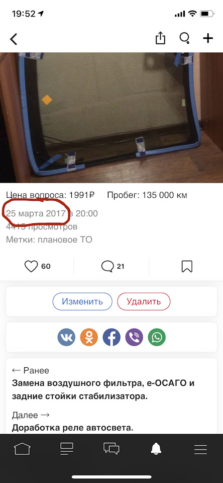

Добрый вечер.
Смотрите — у каждого поста есть такое важное свойство, как дата написания.
Где она находится можно посмотреть в приложенном скриншоте (обведена красным).
К сожалению экономика нашей страны находится не в самом стабильном положении, на цены на запчасти влияют такие вещи как:
1. Падение стоимости рубля
2. Падение стоимости энергоносителей
3. Мировые потрясения, эпидемии и тд
4. Санкции в отношении нашей страны
5. Необходимость проведения дополнительной сертификации запчасти для продажи на территории Таможенного союза.
Поэтому цены на запчасти сильно меняются в зависимости от года.
С таким же успехом можно оставлять такие комментарии под постами 2008-2014 годов, когда курс Евро был в пределах 40-45 руб.
Просьба отнестись к данной информации со всем пониманием и перестать флудить в комментариях данного БЖ
С Уважением, Ruslan-102
Это все очень весело и замечательно.
А название магазина будет?
Да без проблем.
Только в этом магазине оно уже 15 стоит
Благодарю

Я возил стекло у себя в седане. Причём ещё жена пассажиром была
Как это не лезет в седан?
Ого, мое что то уперлось и не захотело так лезть.

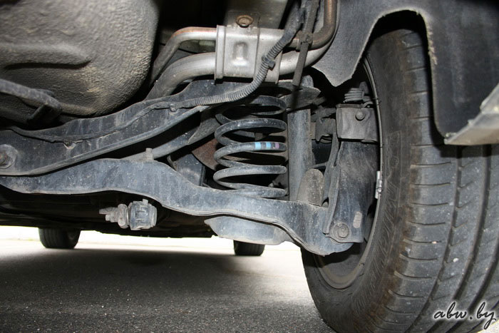

А скажи, видел у фокусов задние стойки стаба бывают как у тебя, а бывают на шаровых пальцах-это от года выпуска зависит или от чего?
от подпружинных рычагов, год тут не причем
ну и стаб другой?
на прямых идут втулки, на кривых шаровые
Поздравляю, хороший подарок)
Да, бывают Г-образные. Но там и подпружинные рычаги и сам стабилизатор другой.
От чего и почему так никто не знает, одни и те же года с разными подвесками бывают.
Горбатые рычаги у "испанцев" — следовательно и стаб другой.
