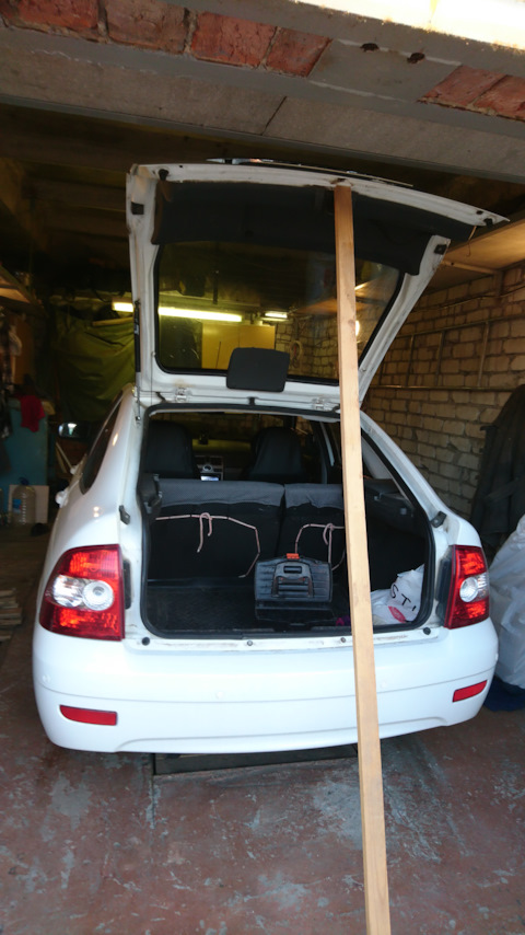

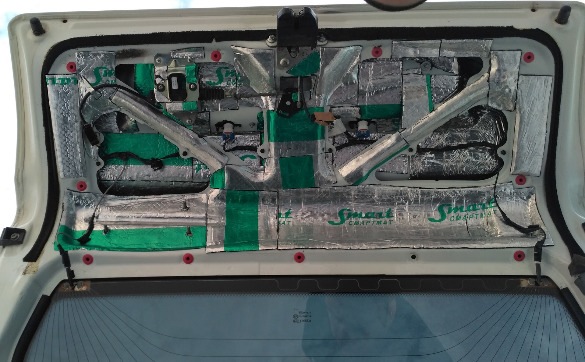

Привет!) Дверь багажника была уже провибрена, но местами фигово прикатана, поотрывал в некоторых местах старую вибру. После вибры передних дверей были остатки, ими и понакатал где только можно было крышку. Обшивка двери тоже вся в вибре.

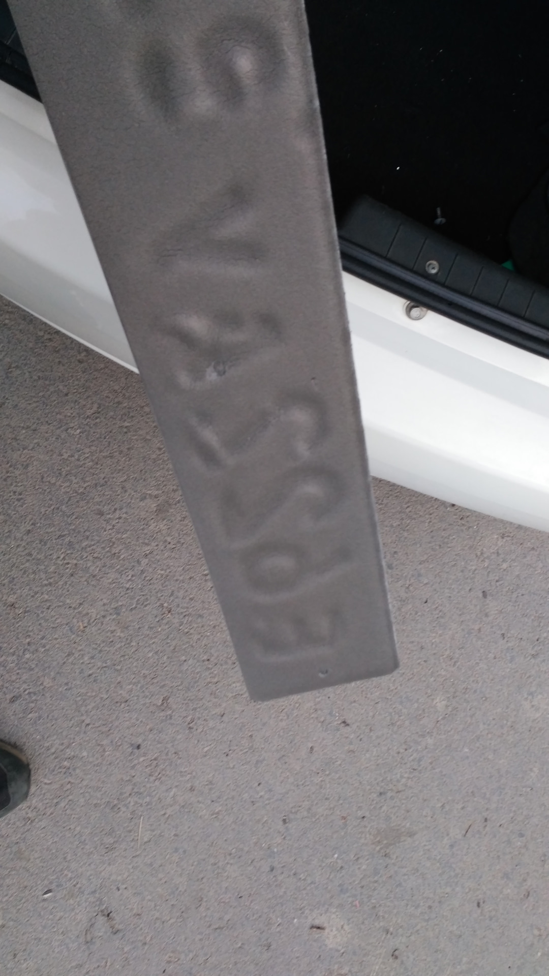

Заодно и проклеил номер спленом, сидит плотно и не дребезжит от саба)

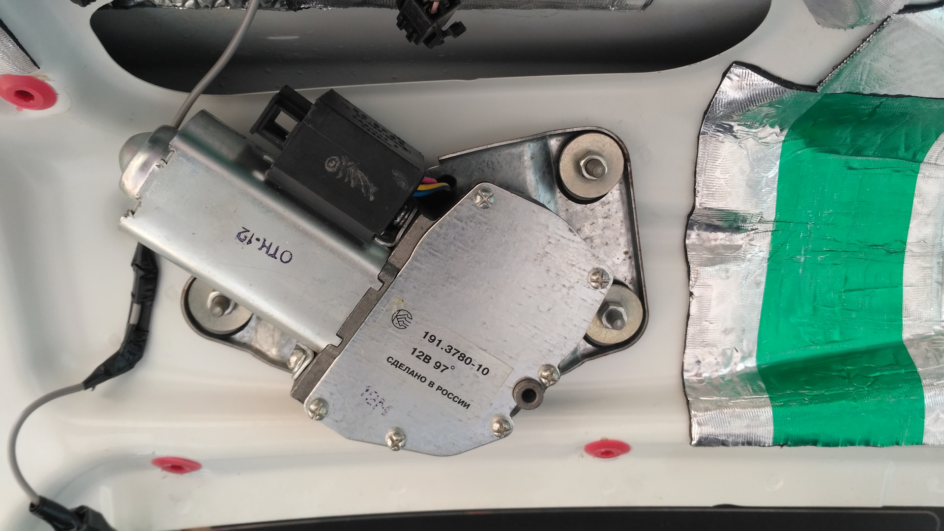

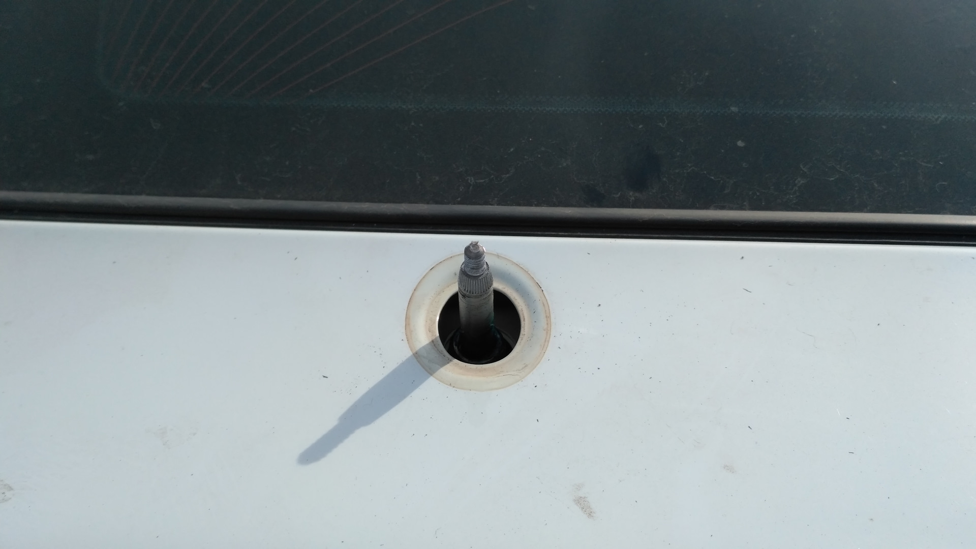

Так как, новая вибра толще и её стало больше, дверь стала значительно тяжелее. Облегчил её за счет снятия мотора дворника, вместе с самим дворником, а это минус ~2кг. Всё равно я им пользовался 1 раз, когда нечаянно нажал))

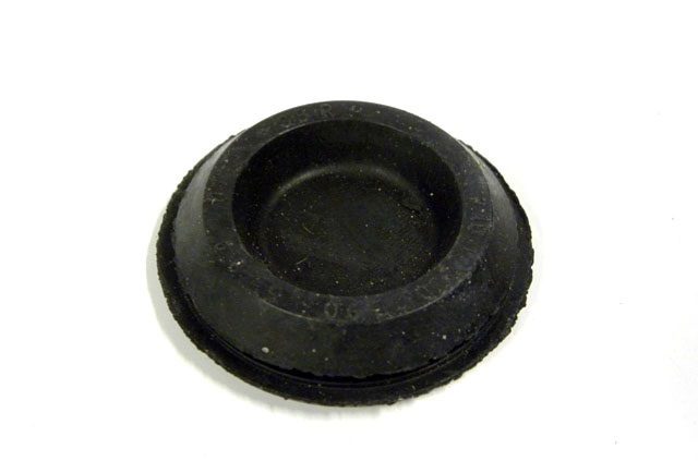

После снятия резинки, от неё осталось пятно. Оттереть, насколько мне известно, ни у кого не получалось, оно въелось в ЛКП. В дырку установил заглушку днища ВАЗ 2108, чуть подрезав, так как, дырка овальной формы.
В итоге менее дребезжащая дверь. Остался дребезг самого замка, при наваливании саба.
Ну и на мой взгляд, эстетичней вид без дворника. (тут мнения у всех разделятся 😃)

зачем дворник убрал? без него ж на хэтче/универсале полный алес
у приоры заднее стекло вообще не засирается
LLIAXTEP59
На универсале да, а на хэтче не загрязняется.
LLIAXTEP59
кто тебе это сказал? на хэтче всегда чистое.
