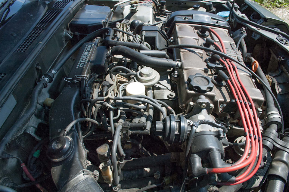

В варианте с компом они немного пугают обилием разных трубочек, датчиков, клапанов и т.д.
Для своих годов двиг 1,5 литра выдавал почти 100 коней, и при этом он был довольно экологичным, т.к. уживался с катализатором. На Интегровском моторе 1,6 мощность была 105 лошадок.
Конечно я не раскрою в этой теме всех прелестей настройки карбов и прочитав её не надо пологать, что по моим советам ДуалКарбы воспрянут и машина станет летать. Но кому-то может будет полезным.

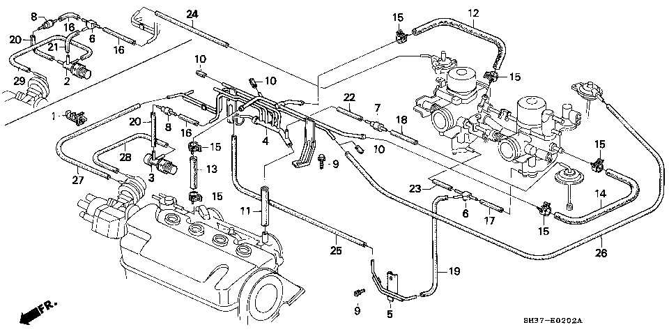

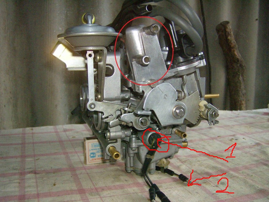

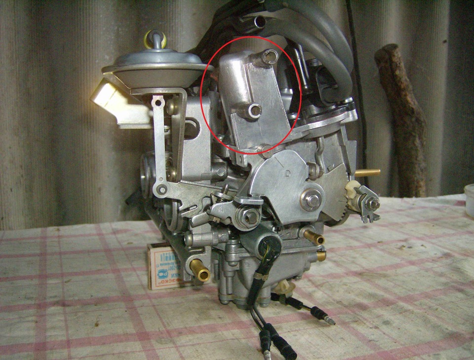

Взглянем на карбы:
№1 это клапан, который отвечает за поддержку оборотов ХХ под электро нагрузкой (фары, моторчик печи, обогрев окна и т.п.)
№2 это система холодного пуска и прогрева мотора
№3 это клапан, который отвечает за поддержку оборотов ХХ под нагрузкой от компрессора кондиционера. Так же он работает при прогреве мотора и кратковременно при пуске прогретого мотора.

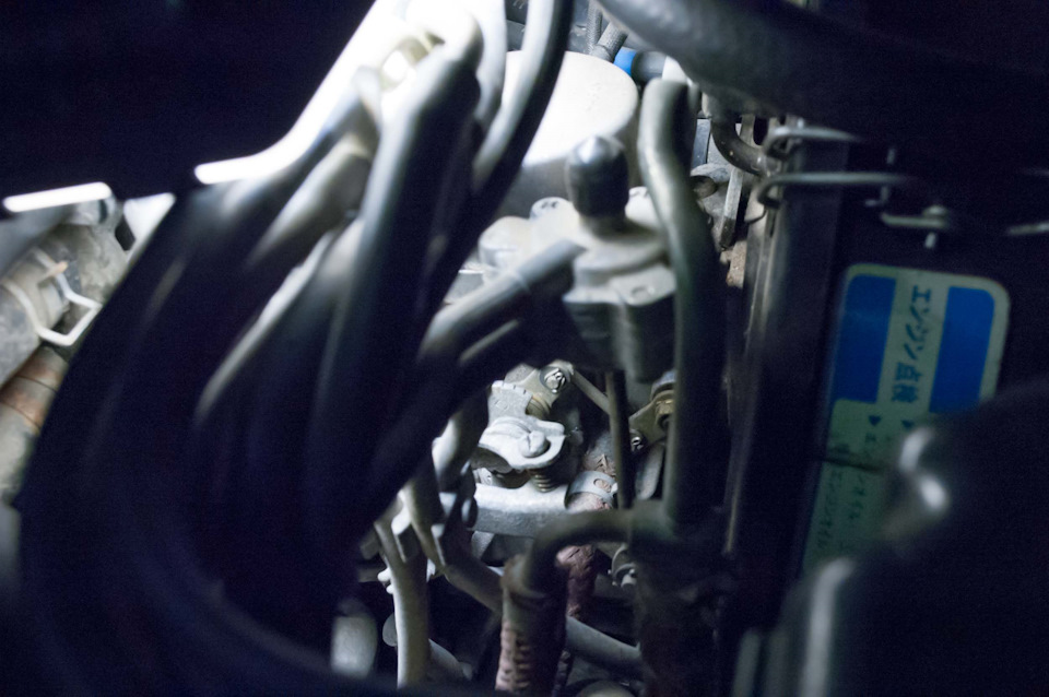

№1 сам клапан поддержки оборотов ХХ под эл.нагрузкой.
№2 винт регулировки. Так же пунктиром(корявым) отметил рычаг которым это всё связано. Регулировать необходимо на полностью прогретом моторе, в идеале дождитесь когда сработает вентилятор обдува радиатора и после его отключения можно приступать. Включаем электропотребители и выставляем нужные обороты ХХ. НО! Перед данной процедурой необходимо выставить обороты ХХ без каких-либо нагрузок и так же на полностью прогретом моторе винтом оборотов ХХ:
В мануале обороты ХХ рекомендуют: МТ — 750+-50 об/мин, АТ — 900+-50 об/мин.

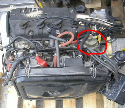

№1 это винт регулировки оборотов ХХ под нагрузкой от кондиционера. Регулировать нужно так же на полностью прогретом моторе и без каких-либо нагрузок кроме включенного кондиционера.
№2 это винт регулировки прогревочных оборотов. они должны быть примерно 1400-2200об/мин, кто как хочет тот столько и крутит в пределах этих цифр.

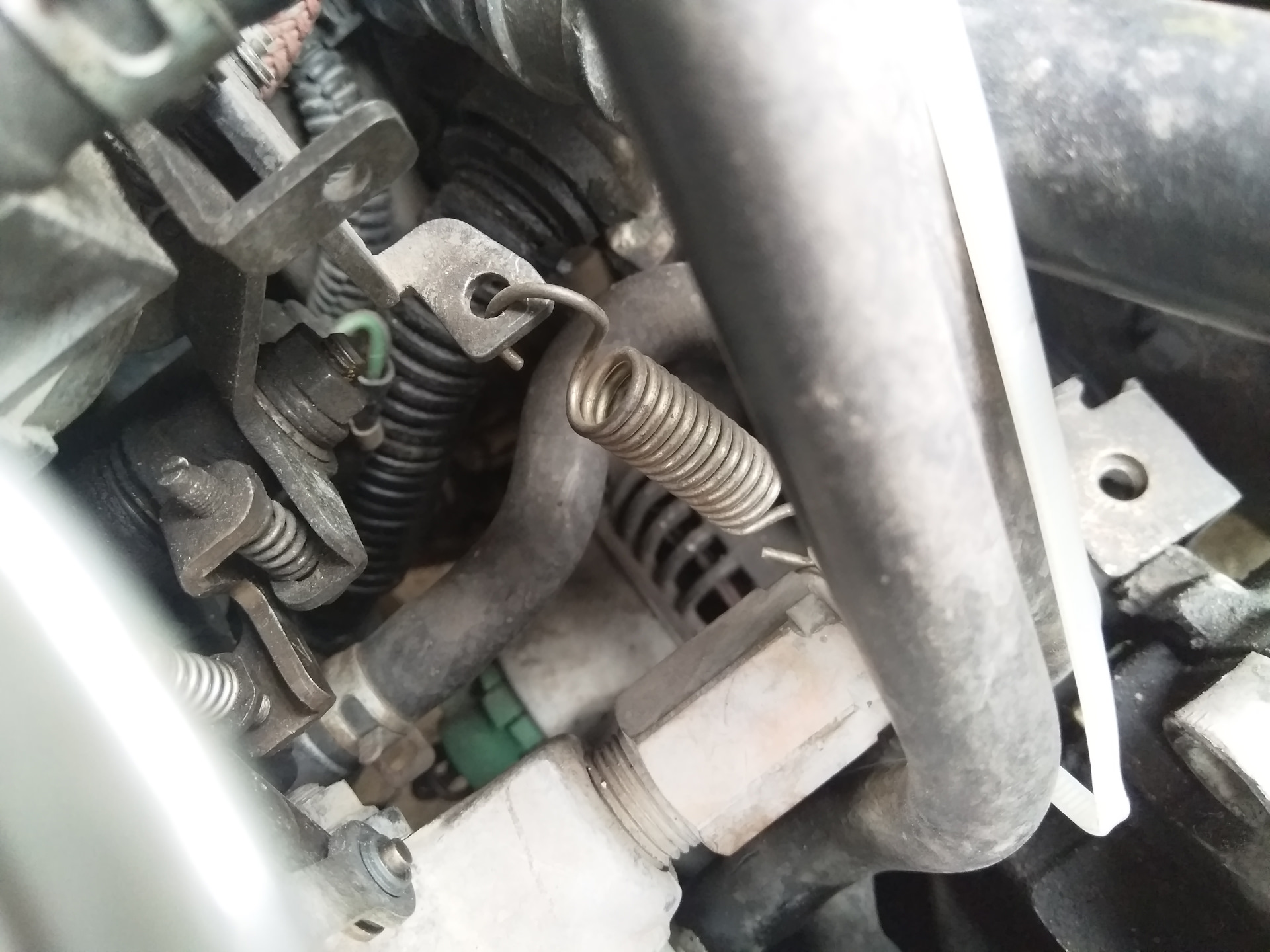

№3 это система шестерён и тяг, которая отвечает за стабильный пуск мотора в холод и так же его прогрев. За стрелкой №2 спрятался некий цилиндр который связан с системой охлаждения двумя шлангами, а так же с этой системой шестерён и воздушными заслонками и по мере прогрева он эти заслонки и открывает. Вот он:
Изначально на моём еже не хватало пластиковой шестерни и маленькой тяги с пружинкой и мотор не запускался самостоятельно в холода, приходилось педалировать газом, и чем холоднее тем больше и чаще упражнения для ноги)) В мороз за -20 можно было и не пытаться. потом я их добыл и успешно поставил. Ставить их нужно на полностью остывшем двигателе когда возд.заслонки закрыты и этот цилиндр холодный, пример регулировки показан на этом фото:
Вот примерно так! Если есть какие-либо вопросы — задавайте, мож ещё чё вспомню.

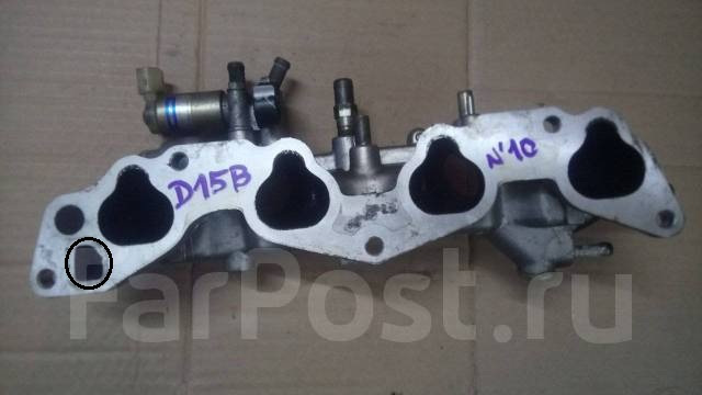

прокладку впускного колектора сними там возможно прогар или отсырение в отверстии где проходит магистраль ОЖ
JB-42335
THM2064I
это прокладки на простой карб, но может подойти

Механизм, отвечающий за холодный пуск (где пластиковая шестерня). У меня не скидывает обороты. Винтиков там никаких нет. Пришлось пружинку зацепить, чтоб хоть как то скидывать обороты.
Что там должно быть ещё (у меня такое ощущение, что нехватает чего то)
Спасибо! Честно говоря уже не вспомню всех деталей. Имеешь в виду механизм как на последней фотке в посте? Там между рычагом заслонок и пластиковой шестернёй есть пружинка, она их разводит. По мере прогрева этот механизм полностью откроет заслонки и далее уже мотор рпботает на ХХ. Может проблема не в этом месте? Холостые выставлены?
Да, последнее фото. Вот ещё не выставлял холостые. На ходу все норм, но стои остановиться — плавают обороты. Если немного эту самую заслонку приподнять, то обороты чуть выше, но работает стабильно, без провалов.
arttty
Вот так заколхозил вообщем…((

Доброго времени суток. Если можете подскажите. Ни где не могу найти установку вакуумных трубок. Может у вас есть фотографии?Старый хозяин намудрил что то . такое ощущение что на ходу не открывается вторая камера.заранее спасибо.
honda.epcdata.ru/integra/e-db6/21848/engine/ Привет. Посмотри здесь.
k04emaster
Ну я легко их находил через гугл) проблем с поиском не было
При полностью прогретом моторе заслонки ( которые к воздухану ближе) полностью открыты?
На сколько помню да, т.к. это заслонки для прогрева мотора
Вот это мне и нужно было, а то накрутим там… Спасибо
Если хоть кому то помог, то не зря старался) Не за что!

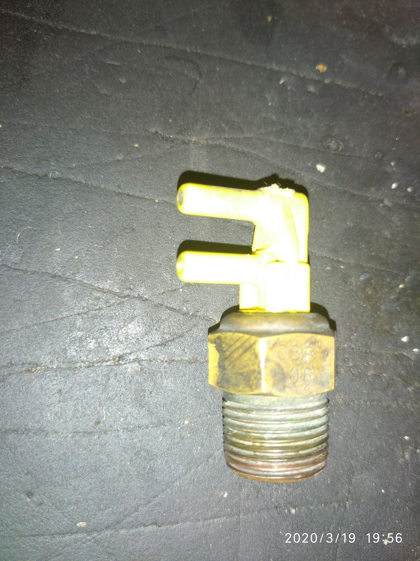

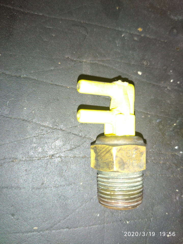

за что отвечает термоклапан? Читал, что он часто забивается и ставят просто трубку за место него. Ну он же не просто так там стоит.
На сколько мне известно, этот термоклапан отвечает за пуск мотора в холод, может и ещё за что то отвечает. У меня его не было, поэтому как с ним ведёт себя мотор не могу сказать. Без него машин в зиму заводилась очень плохо, даже отвратительно, а иногда и не заводилась, хотя по мимо него там и других проблем хватало с карбами)
