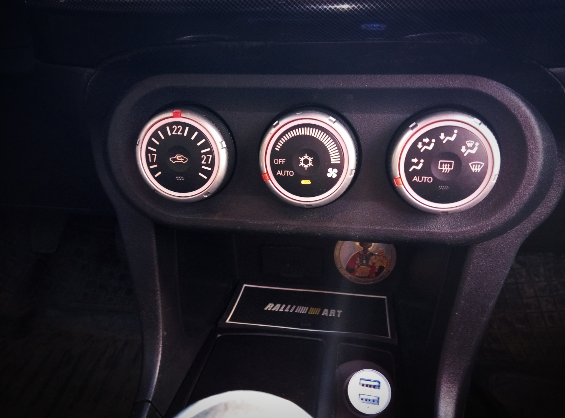

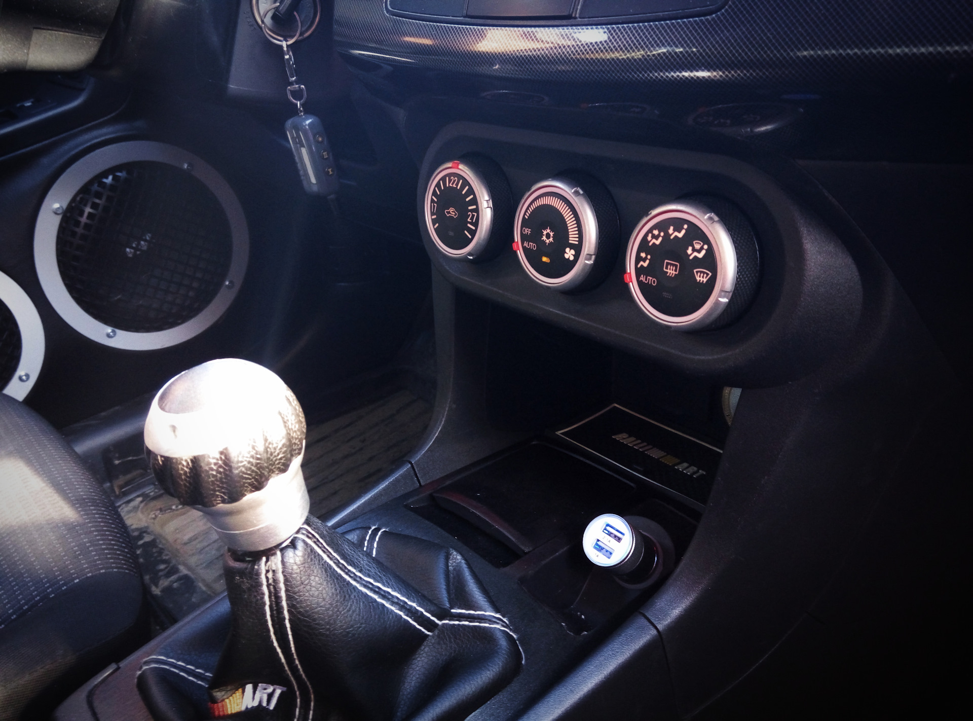

Вот и я наконец-то добавил немного комфорта в салон своей машины — установил климат-контроль.
Были приобретены следующие позиции:

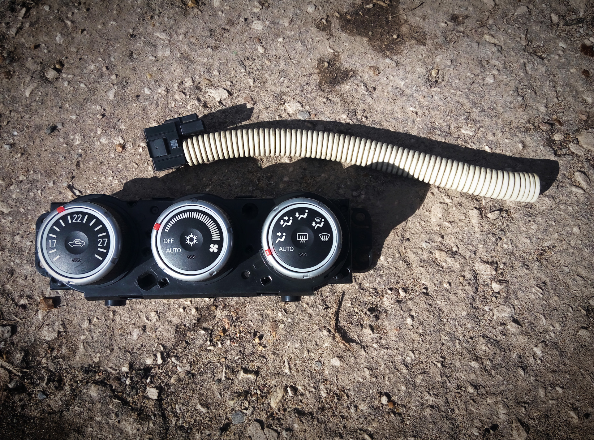

— 7820A115XВ блок управления климатом

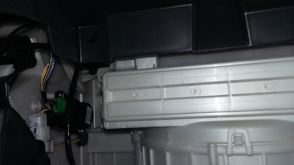

— MR513088 датчик температуры салона
— 7820A057 трубка
Установка заняла примерно час времени, сложного ничего нет. Воспользовался инструкцией по снятию панели кондиционера ТУЦ и по подключению климата ТУЦ. Результат ниже на фото, я кайфую =)

Кто нибудь подскажет, как узнать не разбирая панель, сколько разъемов у меня на крутилках?
Мне сказали что если у тебя есть блок климата за бардачком значит 1 разем если нет на 2 разема. У меня нет значит ищу на 2 разема.
Спасибо
illja-k
на рестайл печке, красные указатели крутилок, значит 2 разъема
Да у меня они красные …
где крутилки купил?
На разборке

Еххх поставил бы себе климат но что то негде не могу найти(никелированые ручки и с двумя раземами) а если и есть что-то то с Польши по цене 250 $ — ето многовато.
Сколько ты заплатил за крутилки?
2600 рублей
Не дорого, по сравнению в Украине (что мне предлагают)
Я искал в интернете объявления — цены были высоковаты. Приехал на разборку, там подешевле оказалось
