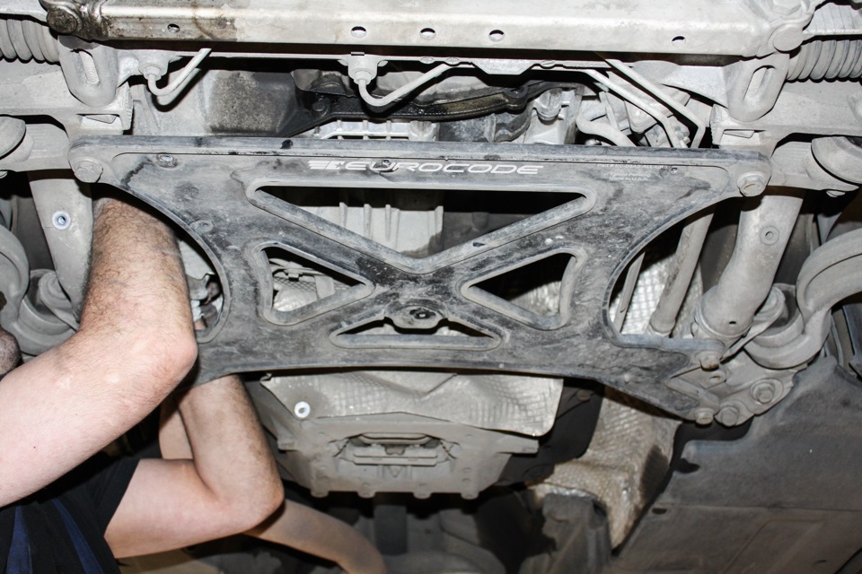

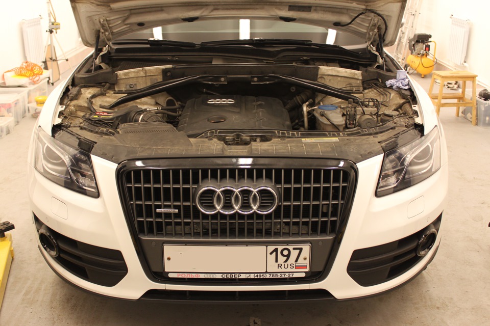

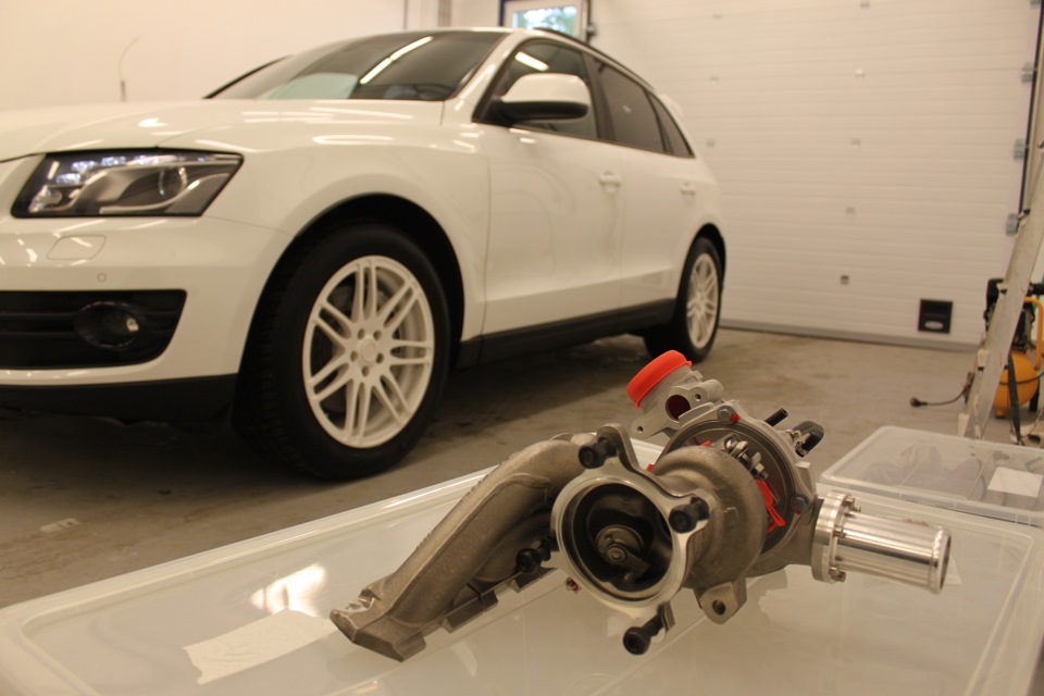

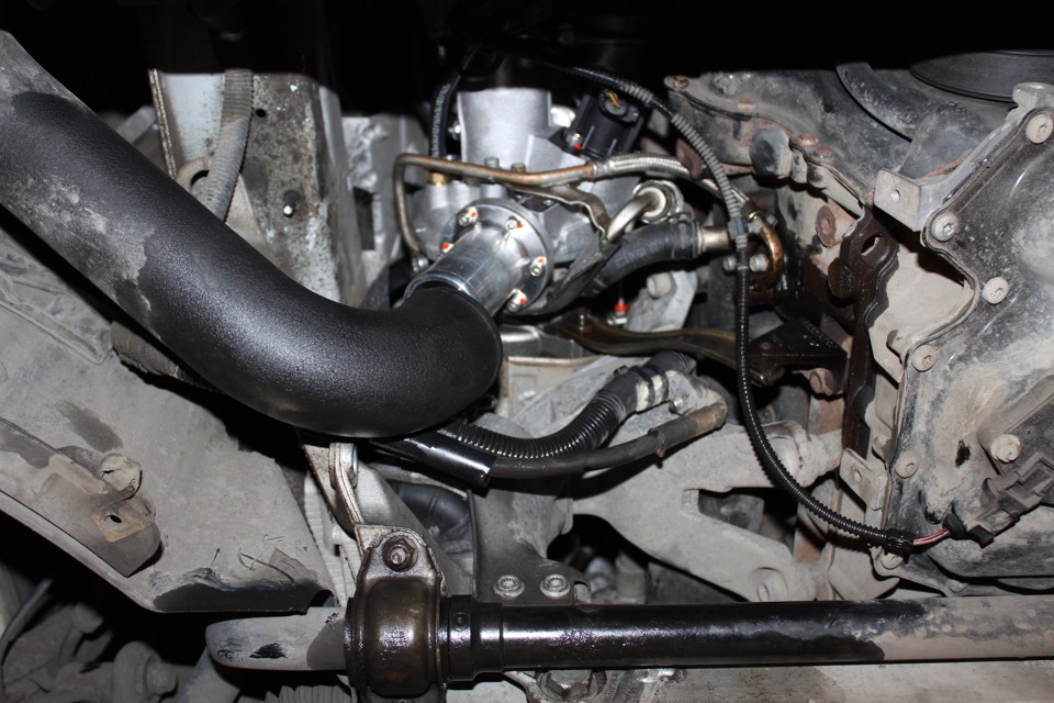

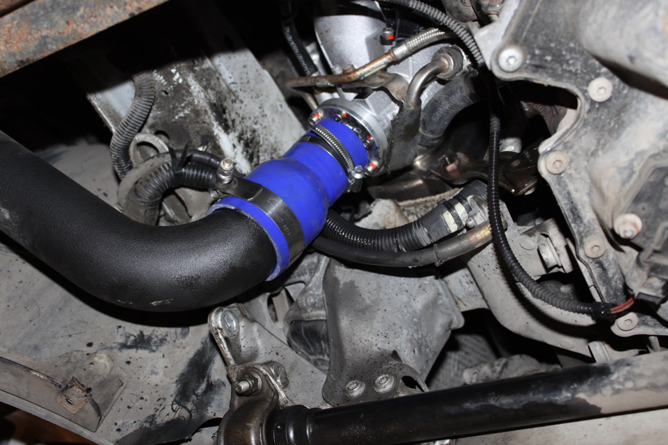

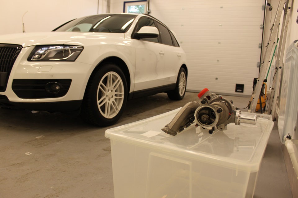

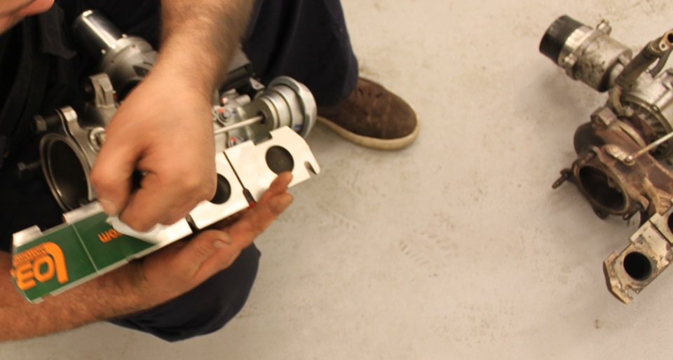

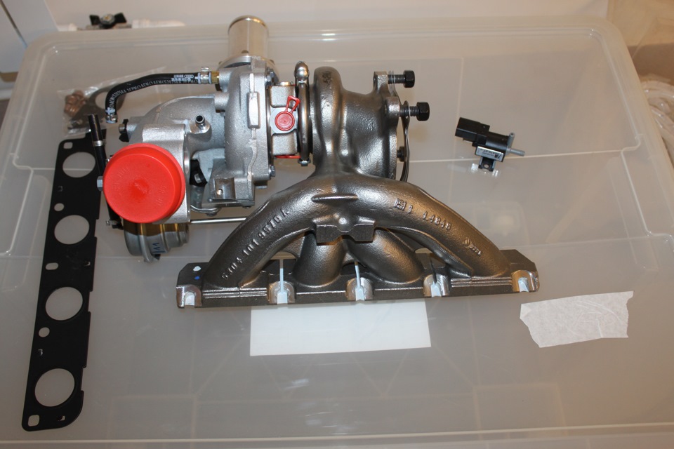

Ура! Свершилось! Наконец-то они вместе: моя Audi Q5 2.0TFSI и Loba-motorsport 380L. Стараниями профи из "Eurocode Tuning Россия" этот симбиоз был сегодня оживлен и начал весьма активную жизнь: при тестировании и снятии логов даже на тестовой прошивке "дует" очень бодро — открылось "второе дыхание" и начинается новая жизнь. Вместе они совсем не "сладкая парочка" получились. Теперь "кушка" перешла в группу тех, кому за 350 л.с. Подробно о процессе установки, прошивке, настройке и достигнутых результатах напишу позже.
Параллельно с установкой турбины там же в Еврокод было заменено моторное масло Motul X-cess 5W40 на Motul X-max 0W40, долиты все технические жидкости.

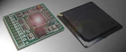

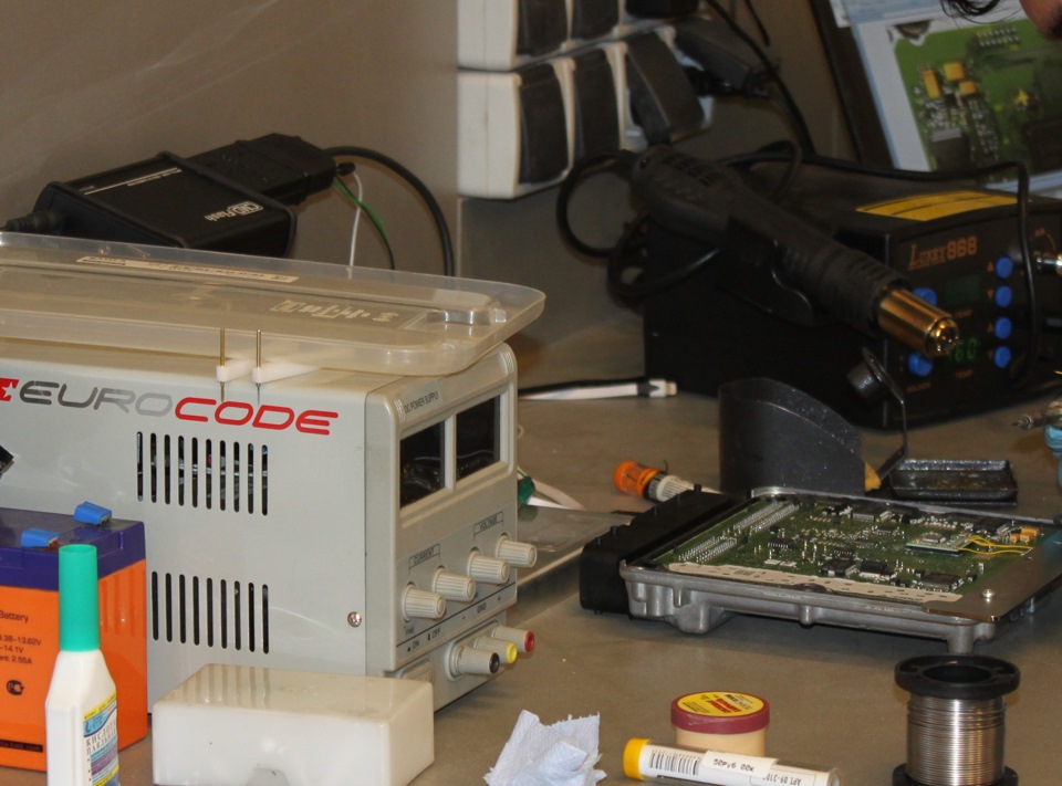

В блок управления двигателем программистом Eurocode был внедрен "SpiderBOOT" для быстрого и безопасного чтения/записи "кастомных" прошивок без последующего снятия и вскрытия блока через диагностический разъем OBD2 с возможностью корректировки всех параметров прошивки по Bluetooth с любого устройства на Android OS. Плюс SpiderBOOT также состоит в том (помимо множества других возможностей), что после прошивки счетчик программирования блока не увеличивается, а все изменения невидимы для инструментов диагностики официальных дилеров.

То есть ты поменял турбину и перепрошил блок и она у тебя так пошла. Как думаешь, ресурса движка на этой турбина тебе на сколько хватит?
не только турбина, но еще впуск, выпуск, интеркулер, сцепление…
ресурс не изменится
Ну ты же поршни не менял, как тогда не изменится? Сколько по деньгам вышло? На мой каддилак можно интнреснго все это поставить?
Поршневая заменена.

а сколько кобыл на этой лоба? и в чем преимущество по сравнению с к04?
ранее уже Suprem такой-же вопрос задавал — ответ ниже: это "сильно допиленная" немцами K04 со всеми ее плюсами и минусами, но с массой полезных усовершенствований. Немцы обещают на уровне 380+ трудолюбивых немецких лошадок с соответствующим программным обеспечением. На стенде пока не был (еще нет финальной версии прошивки), но дует она 290+ г/с .

Ну отличие от к04, расход воздуха, давление и тд…
Физически от K04 отличается следующим (цитата из немецкой пропаганды): кованые колеса компрессора, 5-осевой ЧПУ обработанный и перепрофилирование корпус компрессора и навершия, облегченное турбинное колесо, оптимизированные зазоры, модифицированный актуатор, усиленная система подшипников, улучшенная балансировка (менее 0,02gmm), ну, и конечно "Сделано в Германии" — грамотный немецкий "напиллинг".
Про расход и давление воздуха напишу сегодня после промежуточной отстройки.
Ааа, актуатор все-таки поджали…ну тогда понятно откуда 380…единственный минус, низы провалятся чутка…будет с 3000 раздуваться…
мне еврокод график замера присылал, там момент с 2500 уже в пике, никакого позднего раздува не заметно) тоже интересует данная турбина и показатели
