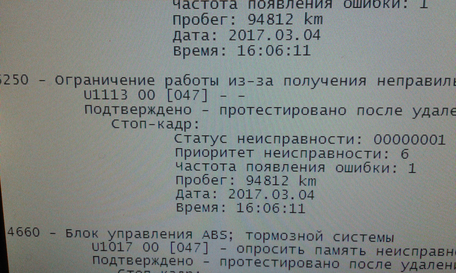

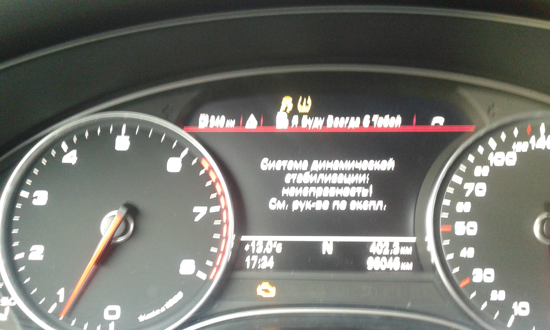

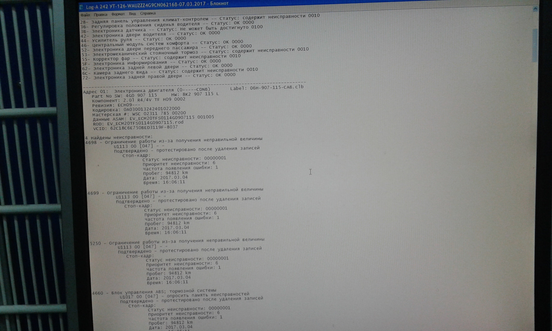

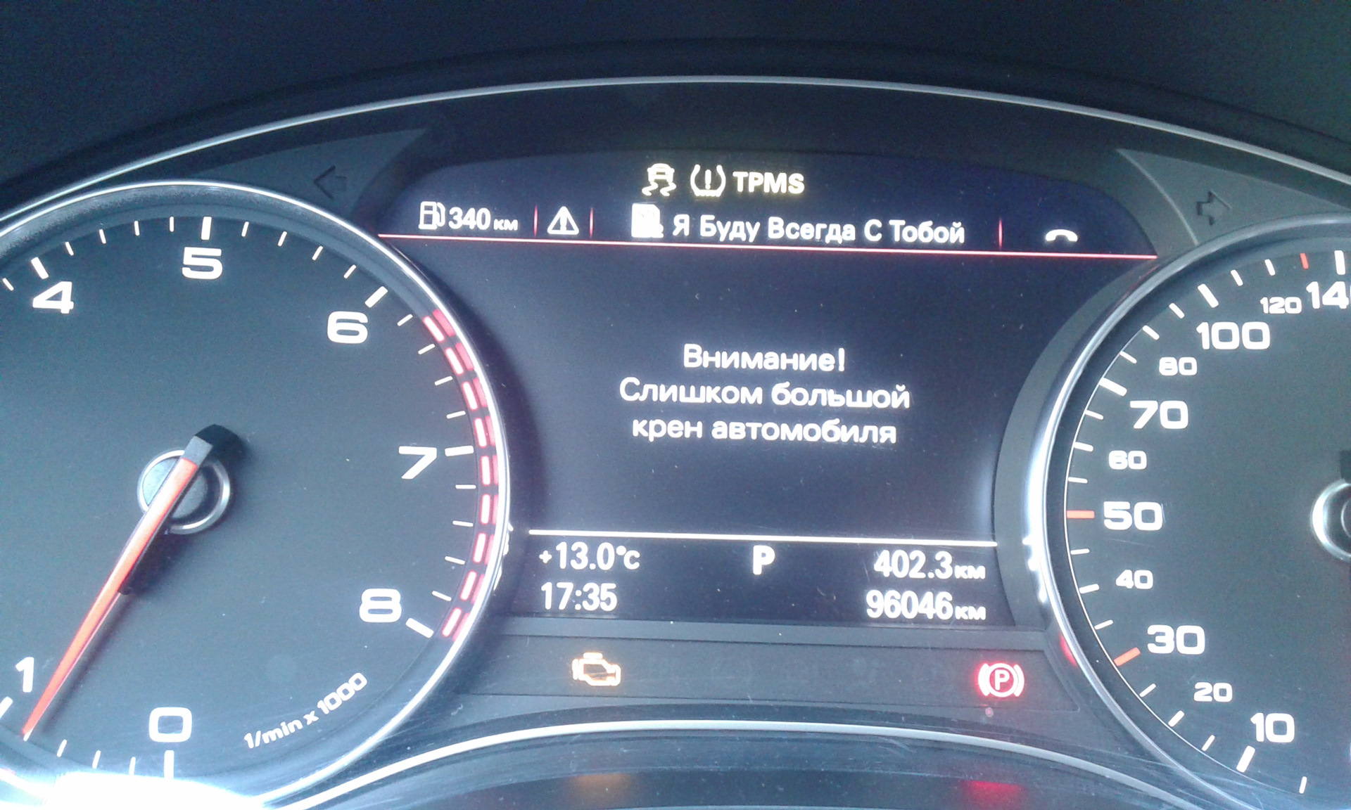

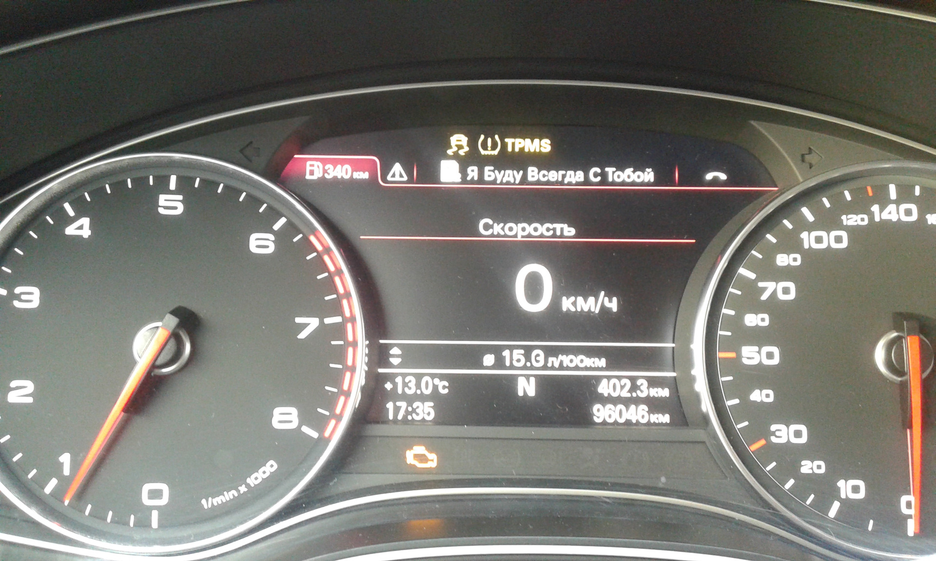

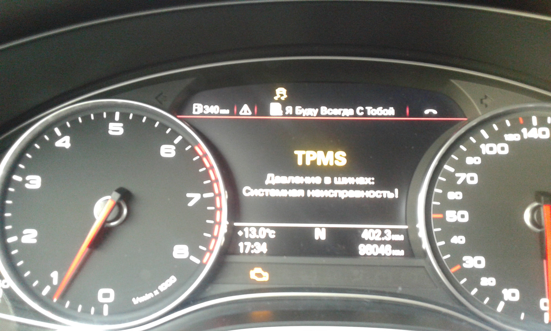

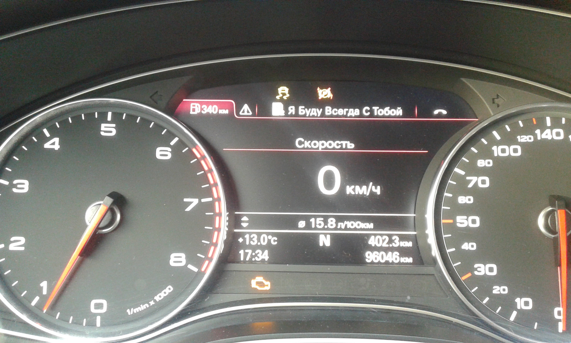

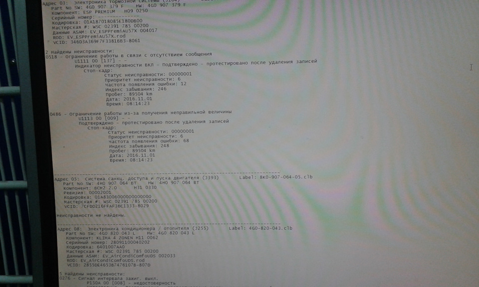

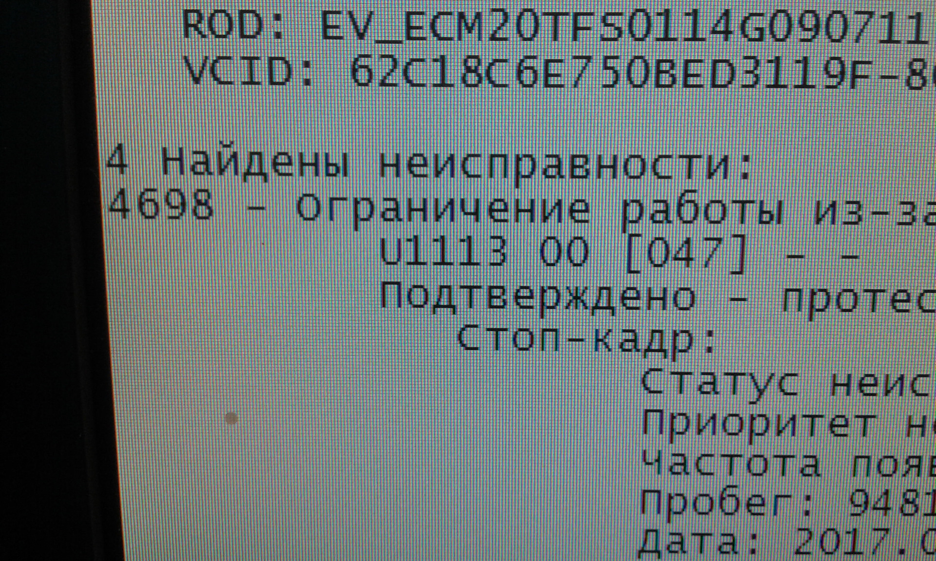

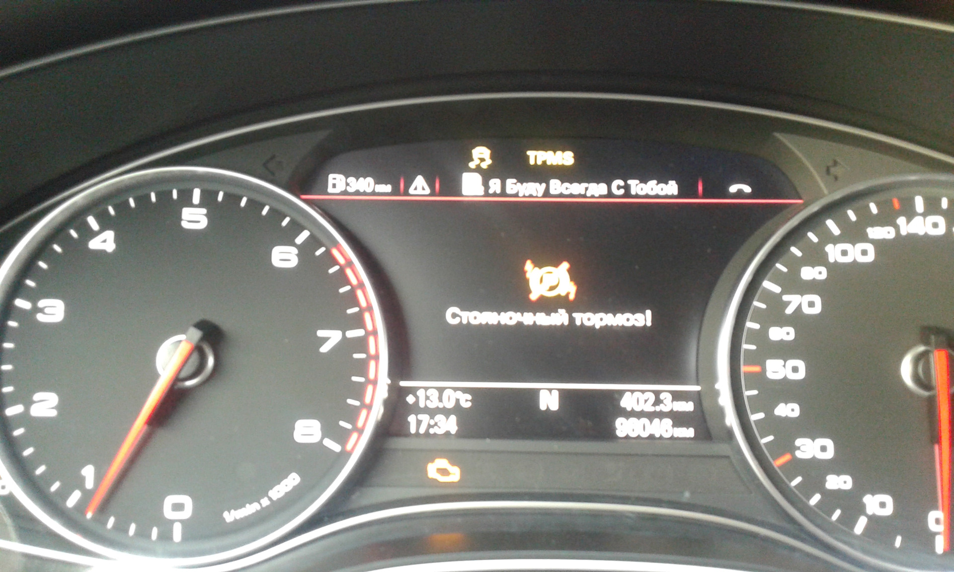

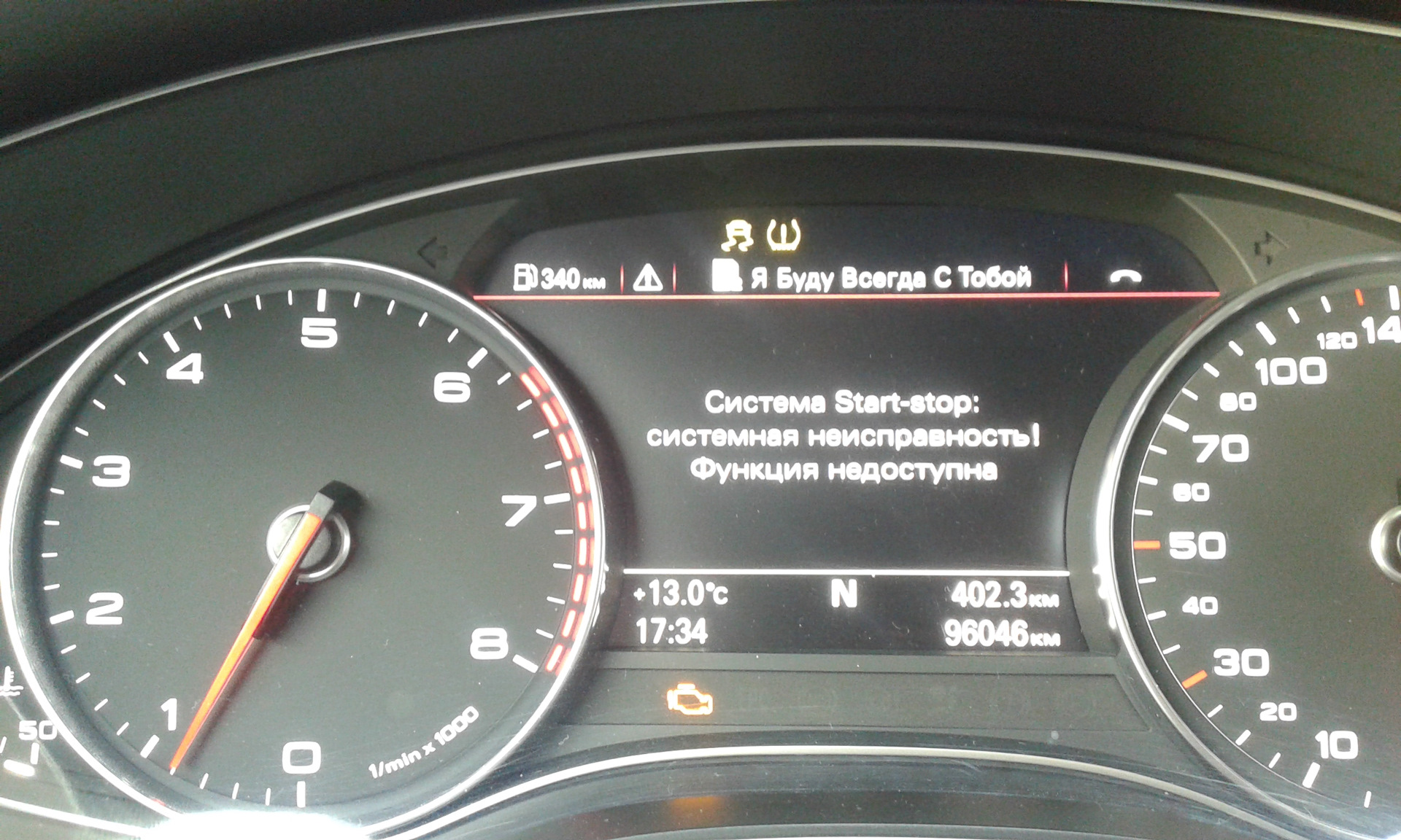

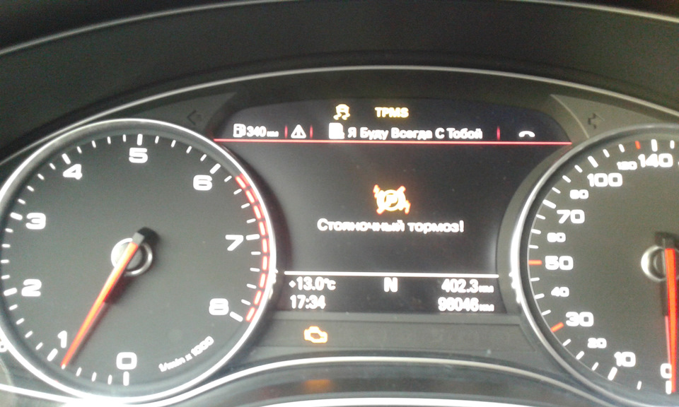

Всем привет. Добавил фото с панели. Может кто сталкивался? Ну подскажите пожалуйста если кто знает, что это за гирлянда на панели ? И что это за ошибки U-1111, U-1113 ? Был у трех диагностов, говорят кан шина, что дальше делать и куда лезть они не знают. Такие ошибки периодически выскакивали на панель, лечились обнулением давление в шинах, сейчас бесполезно. Клемму на аккумуляторе тоже сбрасывал, все ошибки на месте. Вообще не пойму, куда лезть? Как вылечить? Что поменять ? Фото прилагаю.

Насчет системы старт- стоп — тоже вылезала такая надпись. По случаю ( был на очередном ТО) сказал об этом официалам. Проблема решилась заменой батарейки в брелке ( ключ- зажигания).

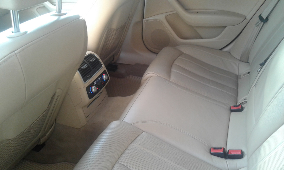

Когда один старт-стоп горит, может и батарейка в ключе. Но тут целая гирлянда, и загорелись эти ошибки все сразу, не по одной. Сняли показания на СТО, позвонили на следующий день и сказали что это отказ блока, который находится между сиденьями под управлением климат контролем задних пассажиров. Вот не знаю, жду своей очереди на прием, в пятницу. Если инфа подтвердится то напишу. Горящий чек к этой гирлянде не относится, это мембрана на замену (жду когда придет). Спасибо за помощь.

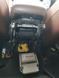

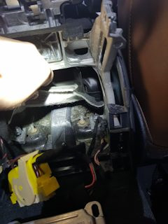

Значит смотри. Чек это мембрана маслоотделитеоя, мембрану поменял и чек потух. Все остальные ошибки оказалось это штекер который втыкивается в блок, который находится между передними сиденьями, под блокам управлением климат контролем задних пассажиров. Мастер на СТО разобрал заднюю панель, вытащил штекер с блока, забрызгал с баллончика в штекер( не помню что за жидкость была в баллончике), вставил штекер в блок, и все ошибки ушли. Честно, забыл сфоткать как он делал. Надеюсь ты что ни будь понял.
