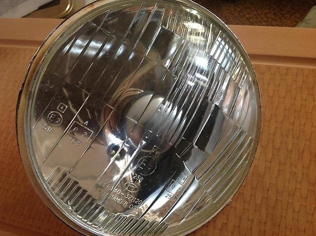

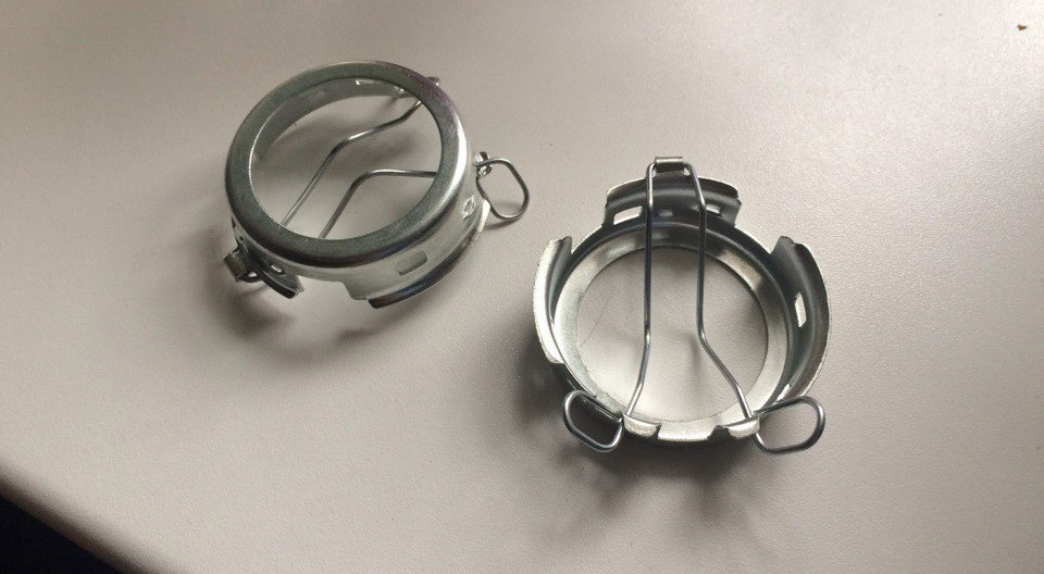

Всем привет! Изрядно надоел ужасный свет родных ламп — ночью ездить попросту не безопасно, тем более на низкой машине) Поэтому загуглив какой там цоколь у жигулей, купил лампы h4.

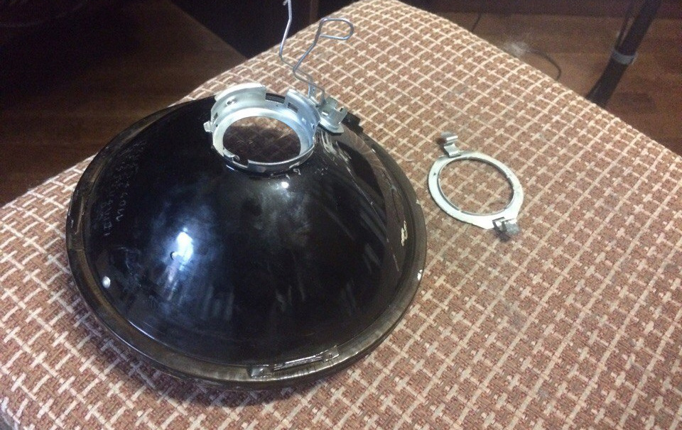

Но увы, у меня стоит ранняя оптика(или просто оптика под цоколь R2), h4 туда конечно втулить можно, но лампа держится только на одной защёлке и очень хиленько, в связи с этим нашел в интернете такие переходники:

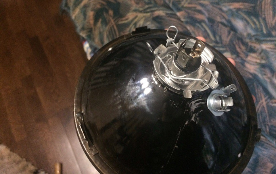

Ставятся очень легко — отверткой аккуратно по периметру поддеваем родной фиксатор и снимаем его, после — ставим наш переходник и фиксируем закернив(на переходнике есть 3 специальных отверстия). В результате имеем оптику под h4, всё как по заводу)
В итоге новые лампы в сочетании с регулировкой фар светят намного лучше, на данном этапе я доволен :)

Вопрос: как новый цоколь позиционировал? Или там шлифт есть, который R2 не даёт поставить иначе?:)
прямо спас меня этой запись, но под Н4 есть ещё колпачок перед лампочкой чтоб свет сильно не слепил, без него нормально?
Хз, не знал о колпочках. Но светом всё-равно не особо доволен, вряд-ли кого-то слепит
Может галогенки такие выбрал, сам отражательный элемент цел?
С регулировками в горшке беда, резьбы слизаны. Наверно просто не получится идеально все настроить
с оптикой и лампами всё в порядке
OggyTheCat
Колпачок перед лампой
А, такие у меня есть

Реле на свет не ставил, не горит проводка?
Ничего не менял, лампы 60/55W — всё в порядке.
