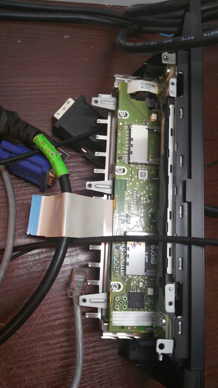

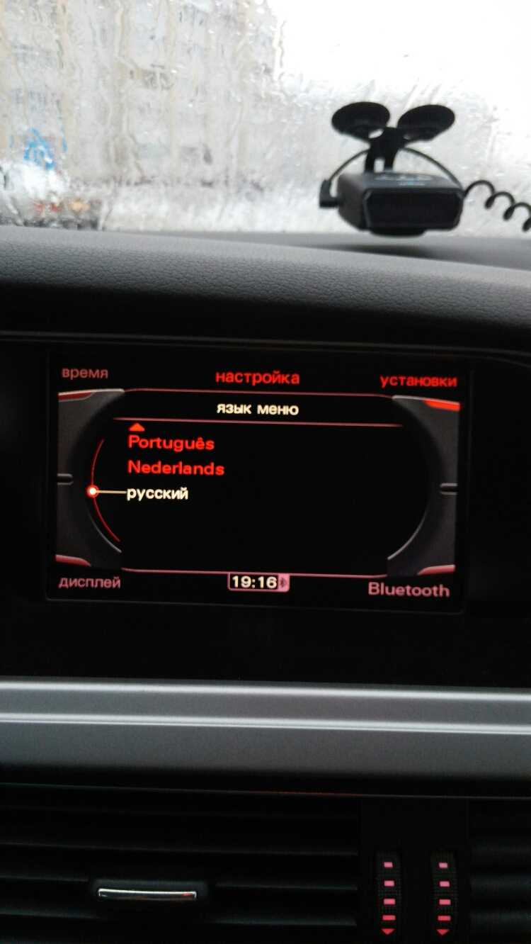

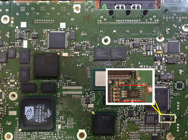

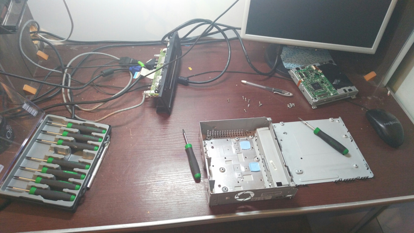

Собственно практически с покупки авто было желание перевести mmi на европейскую прошивку с русским языком, и благодаря очень хорошему отчету mikelb и его консультациям я решил данную проблему. В принципе самое сложное для автомобилей из америки внести изменения в память микросхемы eeprom блока головного устройства (5F), без этой операции прошить не получится. Вот ссылка на отличнейший отчет по данной теме www.audi-club.ru/index.ph…cija-mmi-3g.361146/page-3

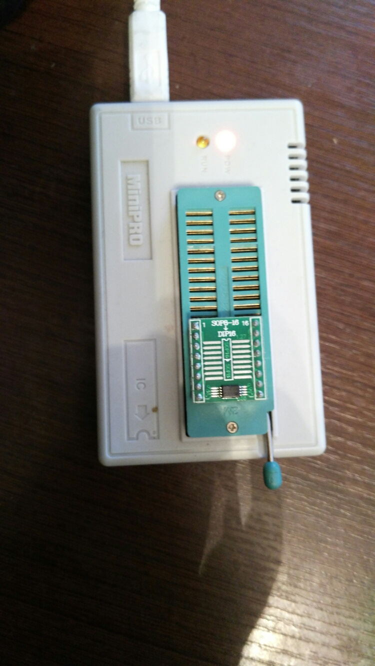

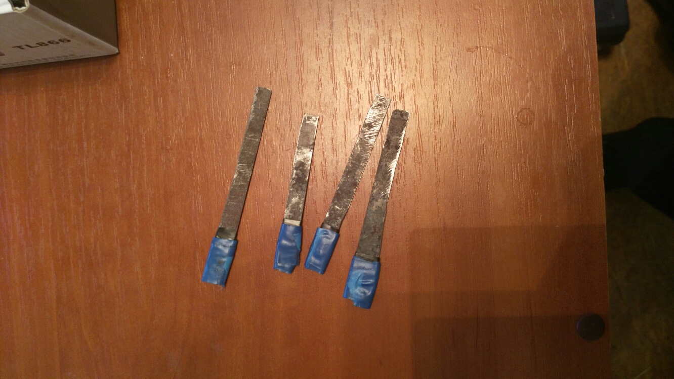

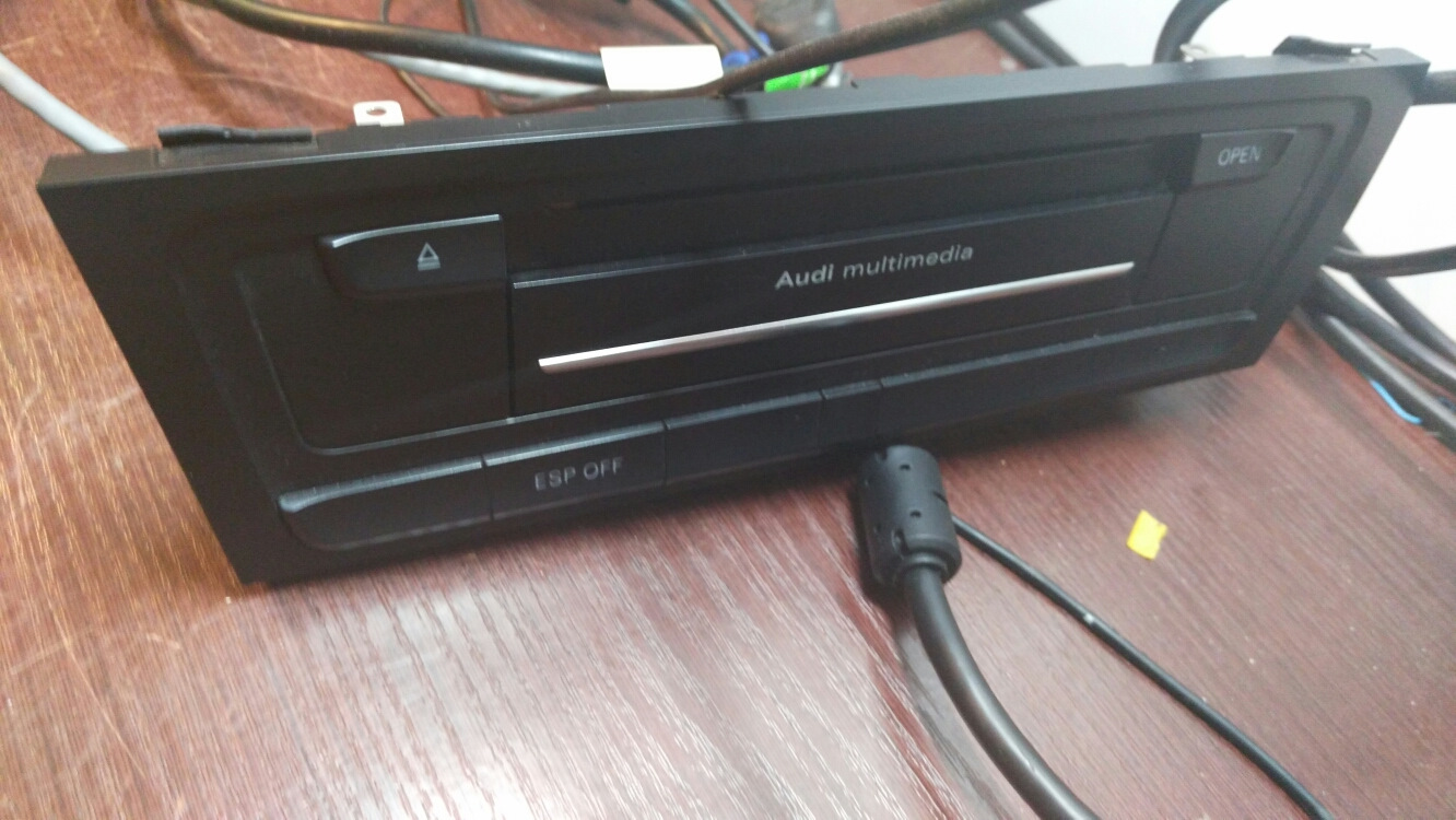

Так как шнурок vag can pro найти не удалось я пошел по пути выпаивание — считывание дампа — его правки — записать обратно и впаивания микросхемы.

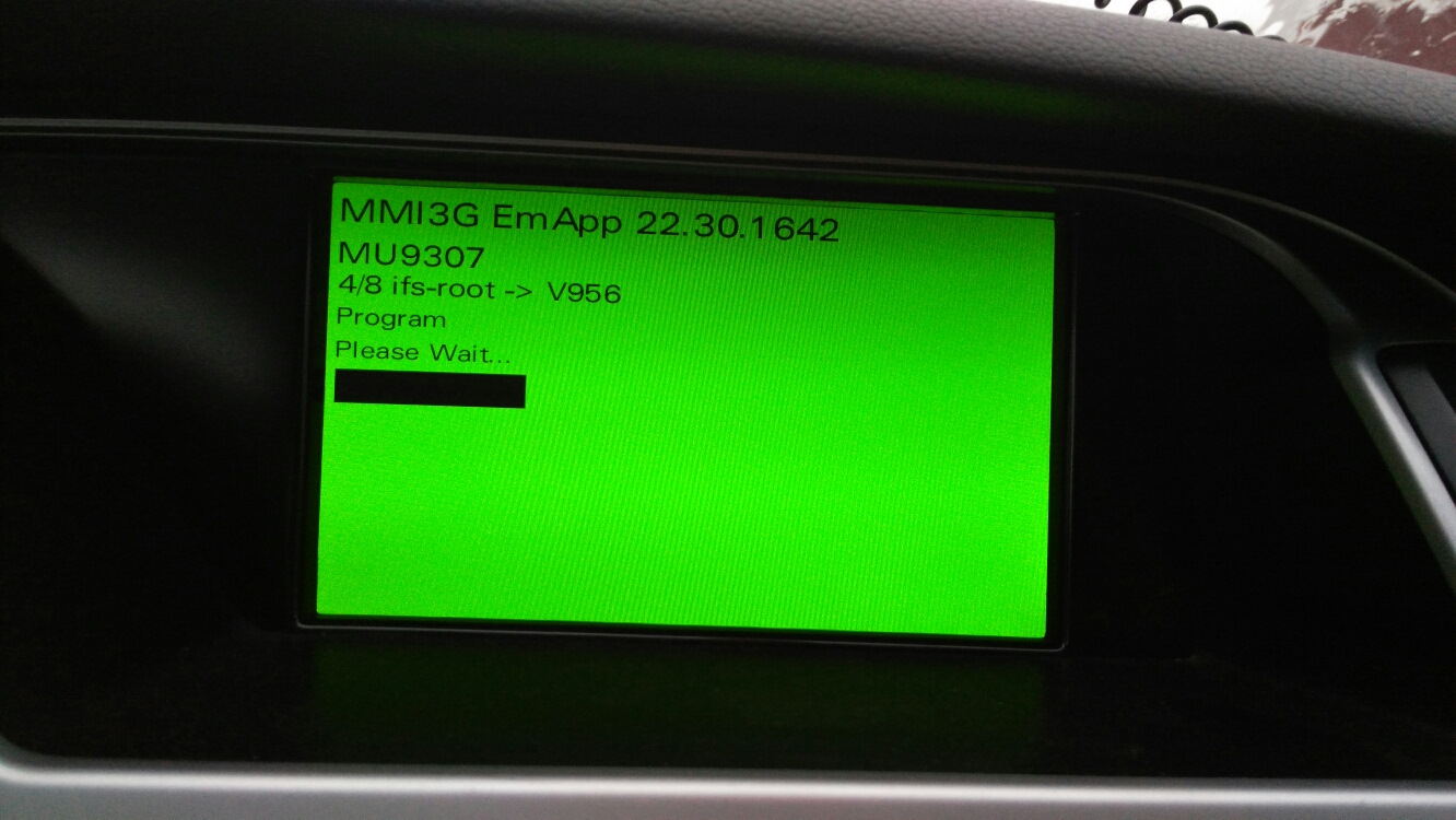

Что хотелось бы добавить прошивку первую надо ставить через инженерное меню.
Заходим в инженерное меню. Внутри, System -> Internal region code и меняем на Европу. Дальше идем в SWDL -> ставим галочку ignore region and variant, затем назад в System — emergency update и нажать yes. Дальше ничего не делаем пока не загрузится mmi в обычный рабочий вид. Дальше ОБЯЗАТЕЛЬНО идем по пунктам установки прошивки уже через Setup + Return.

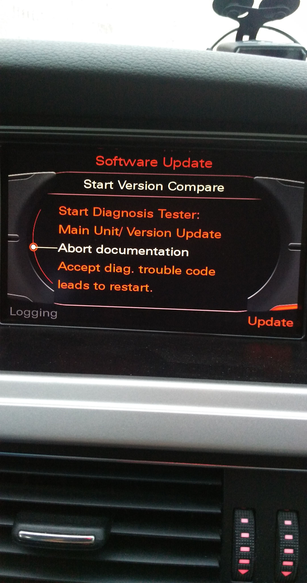

1. Удерживаем SETUP+RETURN пока не появится версия вашей прошивки и нажимаем Update
2. Выбираем источник, с чего мы будем обновляться
3. Видим версию прошивки, до которой мы обновимся нажимаем на нее.
4. Выбираем стандарт
5. Видим список что у нас будет и что не будет обновляться. Идем вниз и жмем Start download
6. Здесь нам написано, что процесс не должен быть прерван. Поэтому желательно либо завести машину, либо подключить к доп питанию, что бы быть уверенным, что аккумулятор не сядет во время прошивки. Если готовы — то жмем Start
7. Процесс обновления начался. Во время обновления MMI будет перезагружаться.

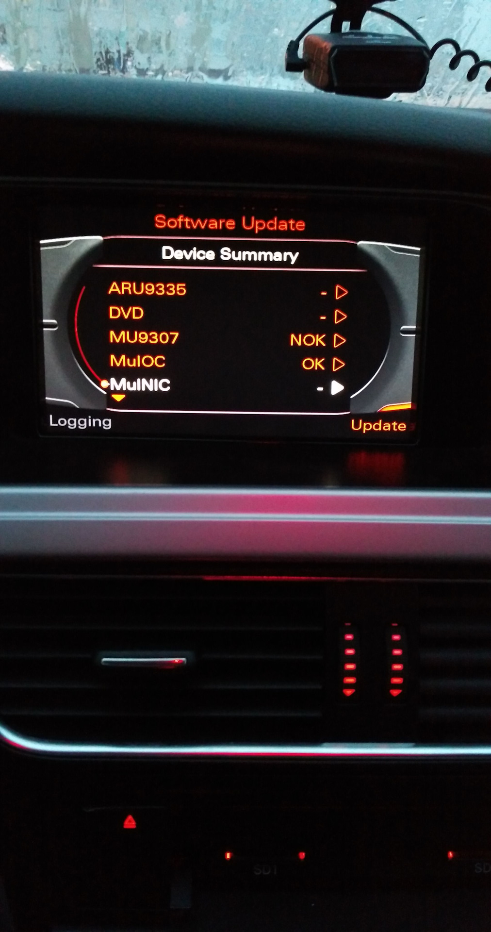

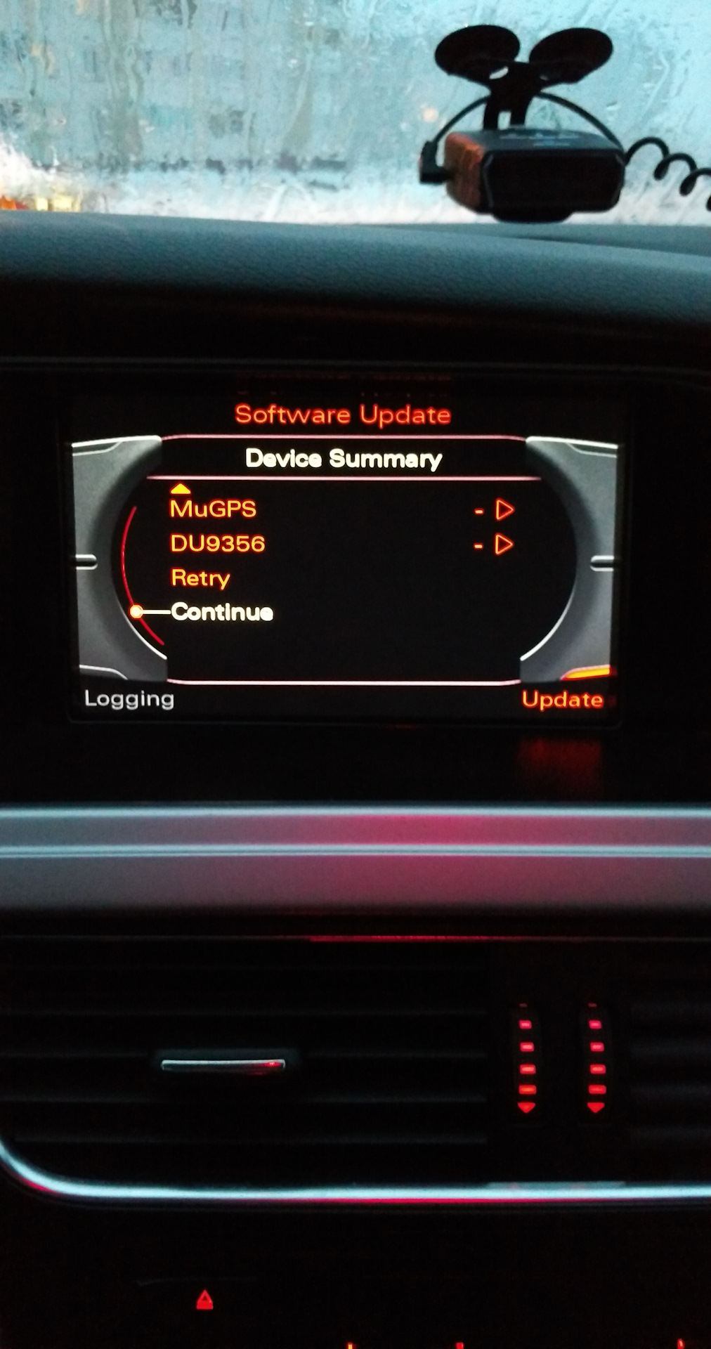

8. И так обновление завершилось и мы видим список. Напротив каждого блока должно стоять либо OK либо -. Скролим вниз и жмем Continue

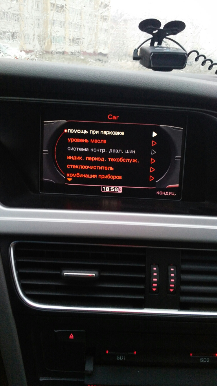

С первого раза полностью прошивка у меня не стала поэтому этуже прошивку ставим вот по этой инструкции, когда зайдете при установке в прошивку там будут папки если напротив них будет стоять хоть один Y значит чтото не обновилось и для этого следует еще раз устаноивть пока не будут установлены все пункты.
Прошивку сразу надо ставить 0031, после нее можно сразу ставить последнюю K0257_6_D1 (хотя многие рекомендуют прошивать по порядку). Еще раз хочу вырозить огромную благодарность mikelb за консультации и огромную благодарность chaserg за помощь в перекодировке самой памяти.
www.audienthusiasts.com/Infotainment_EEPROM.html здесь первооисточник по данному вопросу

Все делал сам?
Перепраграммировать ребята помогали, Я писал в отчете
