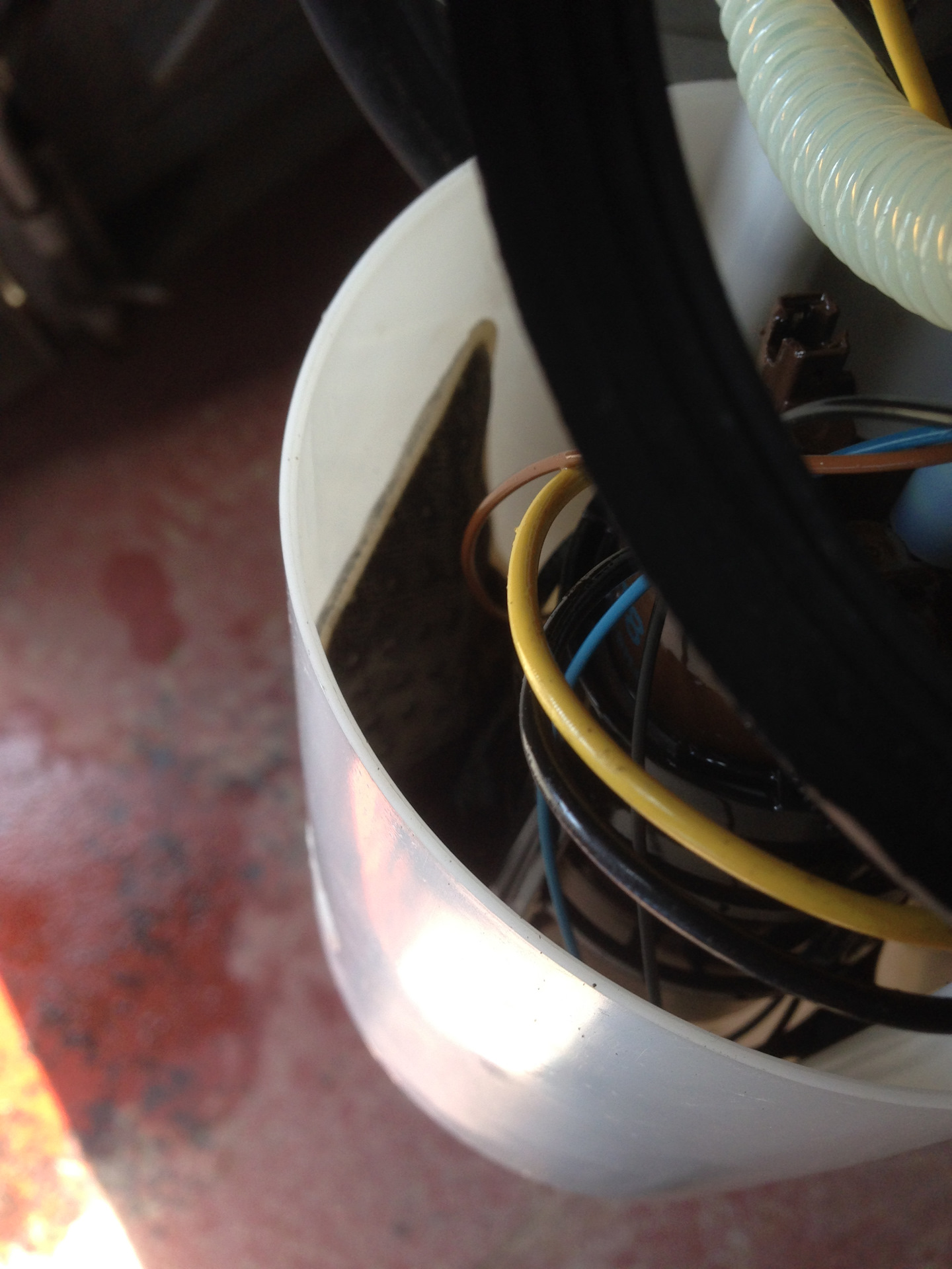

Ладно пришёл я в гараж и пока ничего не разобрал, решил завести машину, машина завелась в штатном режиме, без каких либо намёков на поломки . Но раз я решил всё таки почистить сетку, заглушим машину, и быстренько скинул насос, сетка скажу я вам была нормальная, и во время чистки никакой грязи там не было

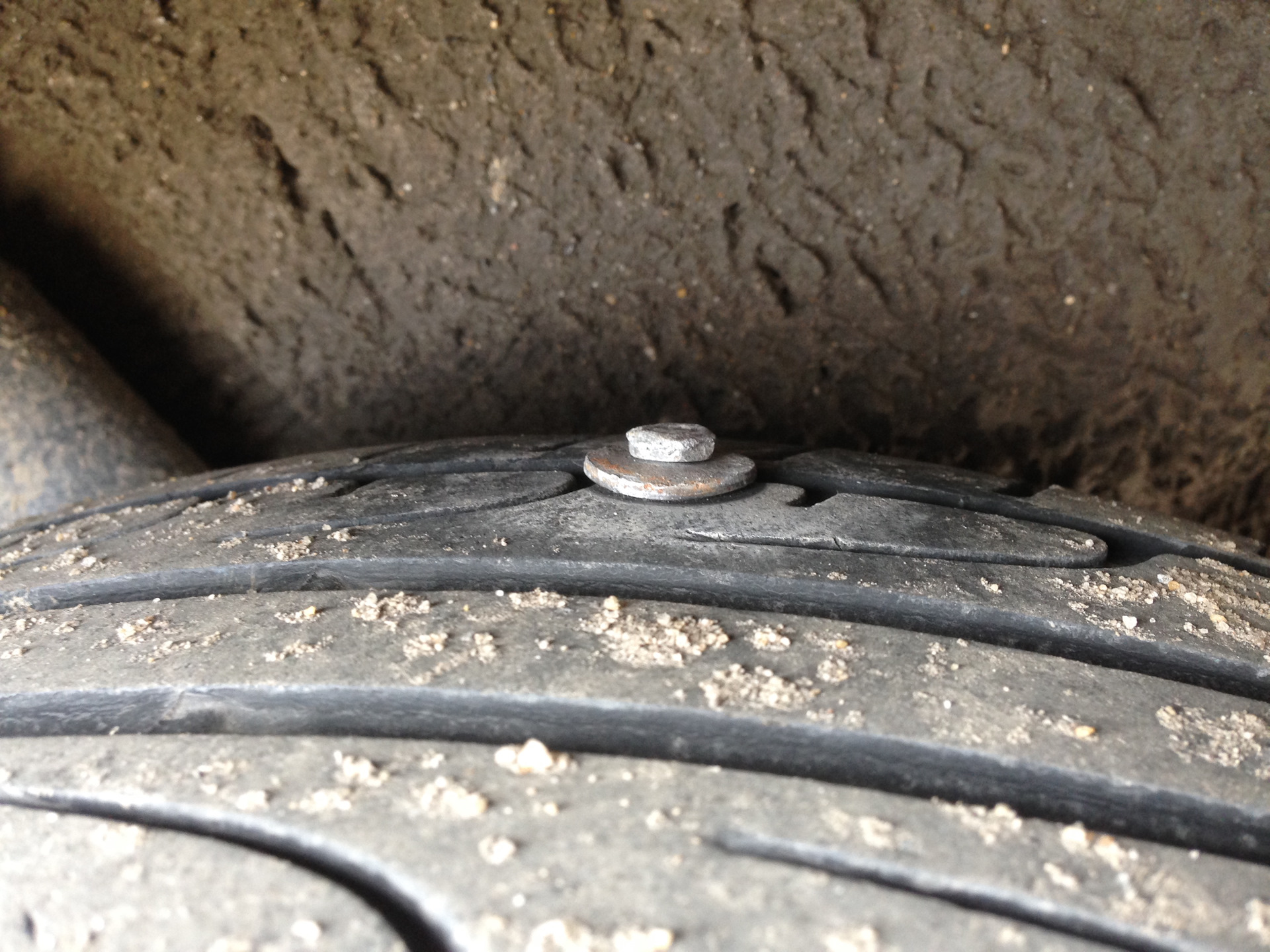

Вы наверно спросите нахрена я на шиномотаж то опять, вроде только переобулся ! а на шиномотнаж я вот за чем !
заметил "цокание" когда выехал из гаража на асфальт .

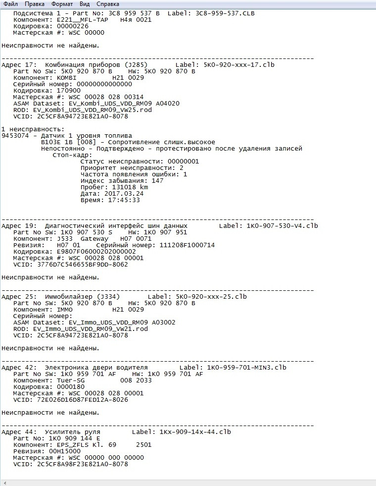

Подключили "Васю" скинули вчерашние ошибки, кстати вот они:

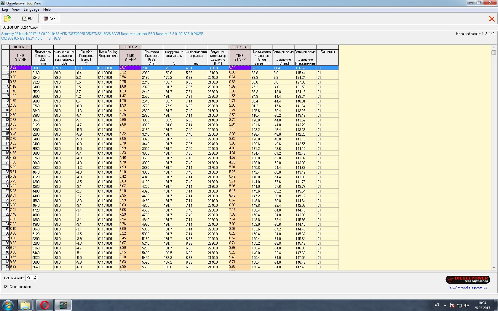

И поехали немного поснимать логи :
Пока никаких официальных заявлений по поводу работоспособности ТНВД я не услышал, но судя по показаниям в 140-ой группе с ТНВД всё в порядке? он качает 145 bar как в прочем и в том году .
Заканчивая хочу сказать что после того как искатал 10л 98 Лукойла, залил еще 10л там же, и машина поехала так же как и ездила всегда .
Если кто то может добавить какие то комментарии по поводу логов, или того что случилось с машиной в тот день, буду только рад .

Нефигасе сетка чистая. Она у тебя на фото вся черная внутри) она полностью белая когда чистая) Правильно сделал что почистил. А на 98ом просралось не из-за октанового числа, а потому что с карбклинером систему от говна пробило. Моё мнение. Я терь заливаю присадку чистящую ваговскую каждое ТО.
)) нормальная сетка, я когда ее чистил даже грязи не было на дне корпуса фильтра, совсем чуть! и что помогает присадка?

Не хочу показаться назойливым, но в первую очередь разбирай ТННД хоть он и не разборный (я разбирал полотном по металлу, собирал на болтики), и выдерни эту сетку, инструкции на драйве есть. Я штатную сетку как у тебя чем только не чистил, помогало на неделю, сейчас поставил сетку от газели и год не знаю проблем. Замена ТННД с нашим топливом поможет не на долго, так же сеточка забьется и все. В логах не разбираюсь, но все что ты описывал очень похоже на мою ситуацию в прошлом году.
Я уже 20 раз свой разбирал, собирал, моторчики менял, сетки ) я думаю его время пришло )))

Если вылезла ошибка, помимо прочих, по датчику уровня топлива, то значит все-таки проблема с ТННД. То ли глюк, то ли бенз такой залил "очень хороший" тогда, а может и с самим насосом действительно проблемы, надо мониторить)
Я думаю тннд через недельку другую поменять, и забыть эту проблемму )
блин ошибка регулятор давления топлива это не хорошо
по поводу давления в рампе- это всегда при проблемах с тннд; но у тебя еще и мех неисправность регулятора
Покатайся пока так, вози с собой канистру 10л, когда в след раз заглохнет- залей ее, если поможет значит ТННД
