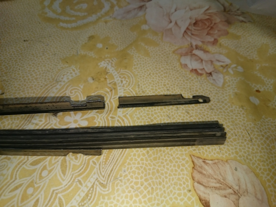

Во время установки § 1. Веерные форсунки омывателя от Chevrolet Niva Bertone Edition!, было обнаружено, что во время взмахов дворников, водительский выходил за пределы стекла, и цеплял дверь, результат на фото
Было принято решение переставить поводок чуть пониже, работы на 5 мнут. из инструментов нам понадобится шлицевая отвертка и головка с трещоткой на 13
Первым делом поддеваем колпачок, который закрывает гайку
Далее откручиваем гайку на 13
Снимаем поводок, переставляем чуть ниже, закручиваем гайку, одеваем колпачок.
Так же доработал систему омывателя стекла, поставил обратный клапан General Motors 2875024, такой клапан ставил на бывший Volkswagen Passat Variant Красный СарайчеГ 1.8 CL и такой же установил сразу после покупки на Volkswagen Jetta 1.6 MPI AT Trendline
Клапан поставил сразу после бочка омывателя, отступив сантиметров 10 от насоса, разрезал шланг, и поставил его в разрыв, стрелкой по направлению к форсункам

Я заметил только на трассе привет сильном снегопаде, стук раздоажал
Самом собой раздражал, я тут сегодня чисто по случайке еще один стук убрал, зеркало салонное не было закручено😂😂😂
Я машину брал с пробегом. Сказали, что дворники заменили, и лучше чистят чем стоковые. Какие стоят я не знаю. Но такую же проблему заметил, в дверь стучала, теперь цветет на этом месть. Смещал вниз, но стало внизу стучать. Выход нашел, обрезал верхнюю часть на 50 мм
Я сейчас перставил, вроде нигде не стучит, специально включал и стоял смотрел, но поглядим что будет дальше, обрезать пока ни чего не буду)))
На сухую тоже этого не заметил, поливай водой привет проверке
Надо будет проверить, спс за подсказку))
Это с завода так терло? ОТК у них так и не научилось работать? Надеются на народный контроль?)))
Не знаю, и уже не узнаю ни когда, но думаю не с завода, а там х.з. все может быть
У меня она имеет большой свободный ход. Походу там изношено что то.
Либо трапеция, либо сними поводок и погляди состояние шлицов на поводке и на болтах трапеции
Это же не за один день так побило дверь. Странно конечно не заметить, что дворники колбасят за пределы стекла. Это же не задние всё таки.
Там шлицы на самом поводке съедены, сколько это длилось, я сказать не могу да уже и не узнаю, на машине ездил тесть 5 лет, и сам обслуживал ее, я не касался обслуги.
