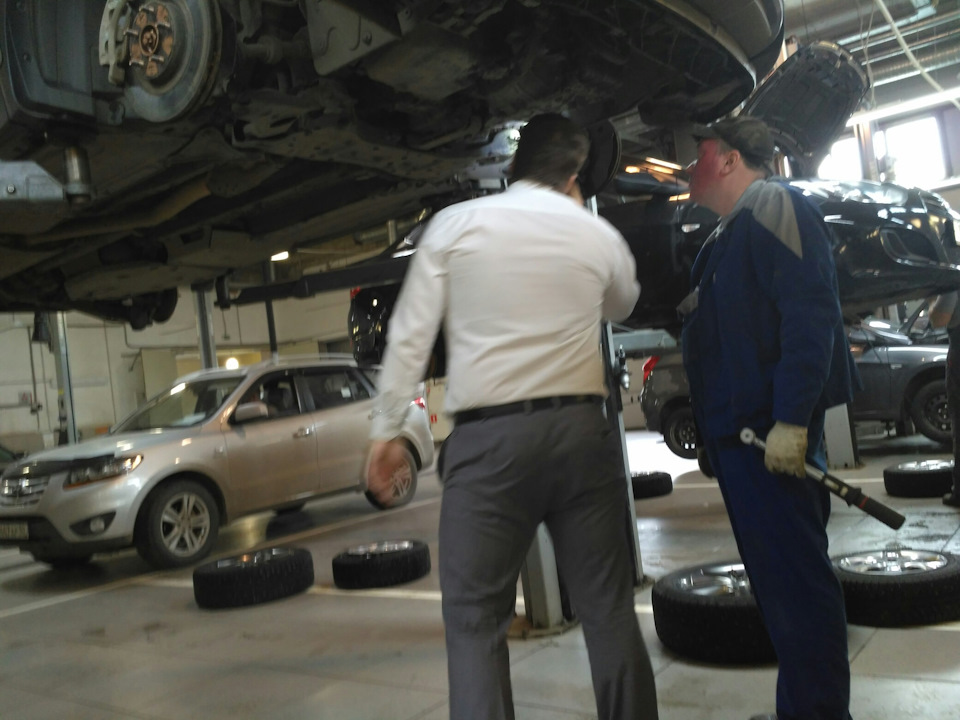

Проходил в РТР -Авто наш клубный ОД со спец условиями для форума www.santa3.SU !
Запись, условия и скидки через форум … лично у руководителя тех центра Елманова Владимира .(на фото он лично был и смотрел авто, внимание братья ! )

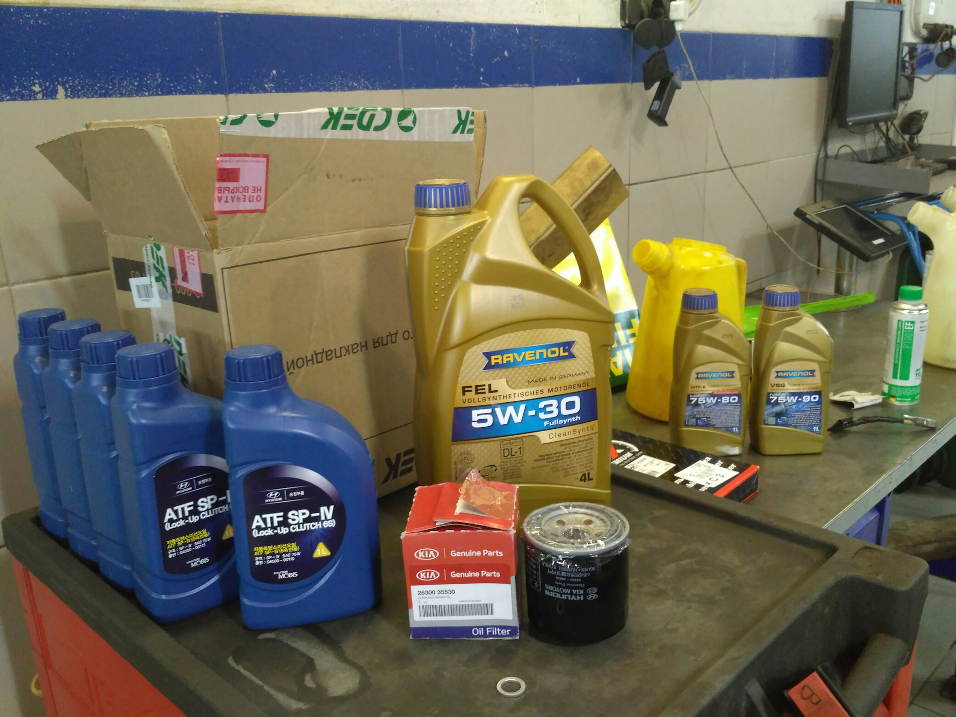

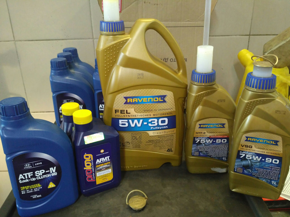

Первое это промывка заливается в двигатель Protec 1000/ или ликвимоль…
Замена масла на супер Ravenol fel 5-30 ( до этого Шелл и Вольволяйн лил ) + офигенная присадка от Prolong AFMT 10% от объема масла / это мой выбор / в салоне для нас очень хорошие цены на Шелл Хеликс ультра.
Фильтра салона Kortex
Фильтр воздуха MANN
Фильтр масляный ориг 530ый + прокладка
Сменил масло в АКПП (темное было, налет на пробке минимален), частично самотеком 5л ATF sp4 родное Mobis Hyundai (прокладкладку лучше менять и не забыть) + Prolong AFMT 10% от объема масла.
Замена масла в приводах, перед так себе было уже, а зад темное совсем стало, короче это непонятной жижи Аля гудрон, заливаем хороший Ravenol + Prolong AFMT 10% от объема масла .

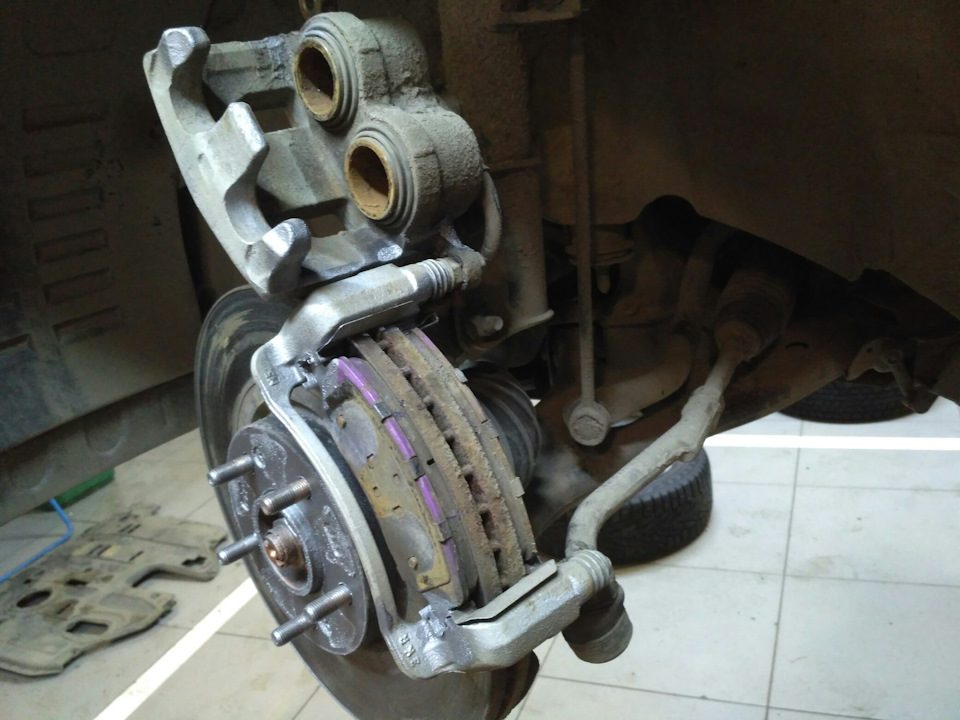

Смазка всех болтов развальных задних ТК они с завода сухие ! Кто хочет их спасти ТК мои уже были в коррозии, не затягивание с этим или тыкайте носом при регулировке чтобы их при вас вынули и смазали, или им будет хана на 60т…Со всеми вытекающими тратами…
Замена задних колодок (перед на 35 менял ) и смазка направляющих !
Стер в ноль почти ;)
Подтяжка по правилам ручного/электро тормоза ! Только через барабан, ни каких подлокотников…
Чистка везде и смазка .
Ручник стал реально лучше работать теперь .

чет нифкурил — коробка от торм.колодок твоя или нет?
Моя а что ?
В чём вопрос то ;)
На фото есть и перед, замена рычага
Вот зад
от СМ подходят к DM?
Без знака вопроса можно написать ;)))
а передние?
А передние что рыжие ?
А почему частичная замена масла в АКПП, и есть его номерки?
Потому ;) решил так чтобы не давить
