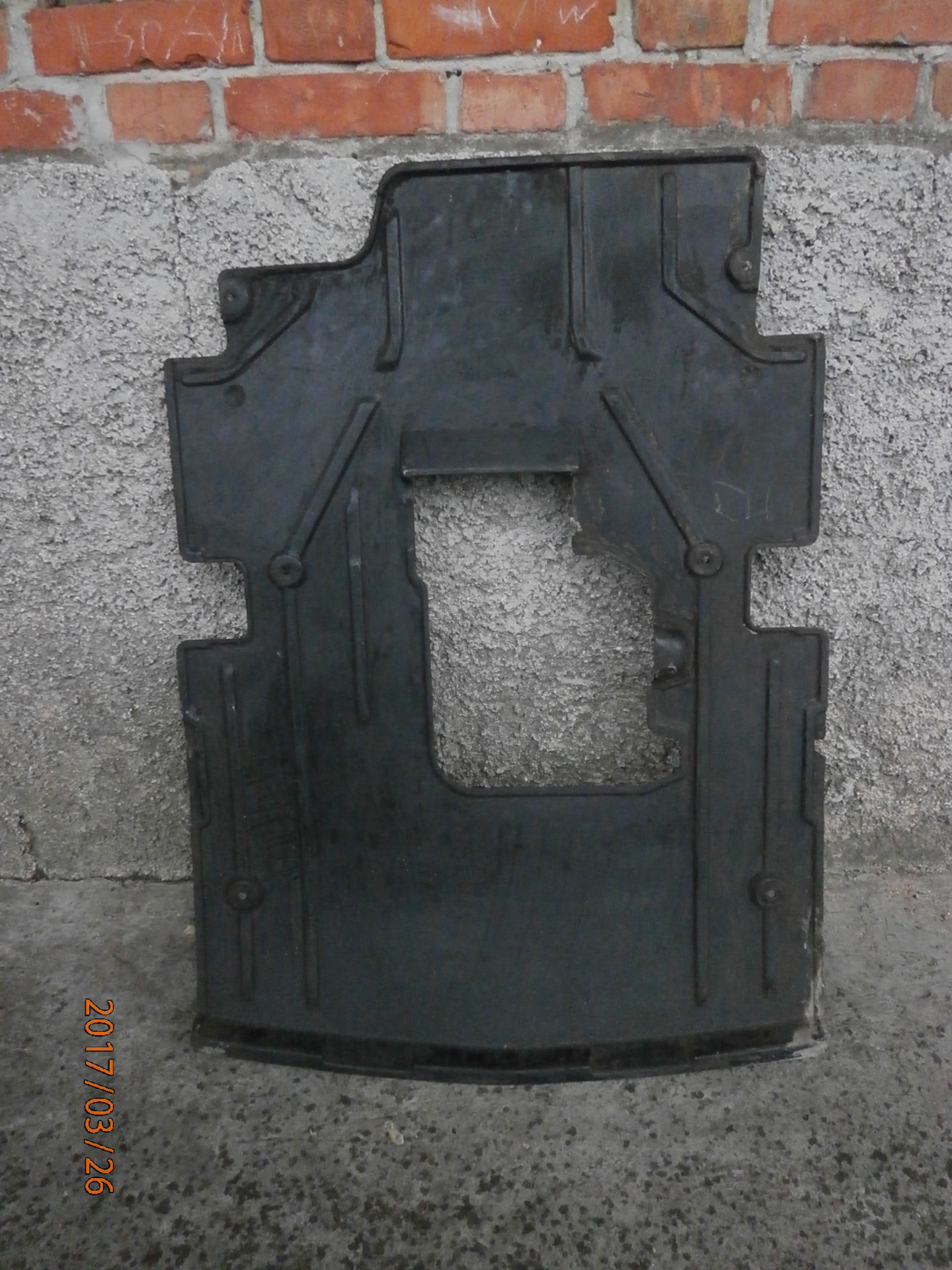

Прикупил вчера по ОЧЕНЬ символической цене, у одного дедка на базаре, защиту двигателя 1245240230, глянул на код, решил что подойдёт к моему мурзику. Уж очень хочется защиту установить.
Пришел домой заглянул под машину, а она не подходит, ни по одному креплению. Жаба не давит поскольку цена смешная, но всё же, может кто подскажет, от какой модели я прикупил себе защиту?

Взаимозаменяемость зависит от начинки…мотора, выхлопа и т.д. В каталоге есть перечень 200 и 200Е для которых подходит эта защита с указанием конкретных номеров кузова.
Такое надо подбирать именно под свой номер кузова — последних 7 знаков ВИНа.
Лучше по ВИНу смотреть. Чисто визуально попадались длинные как у Вас на фото и короткие ( примерно на половину короче). А у дизелей по-моему вообще свои
