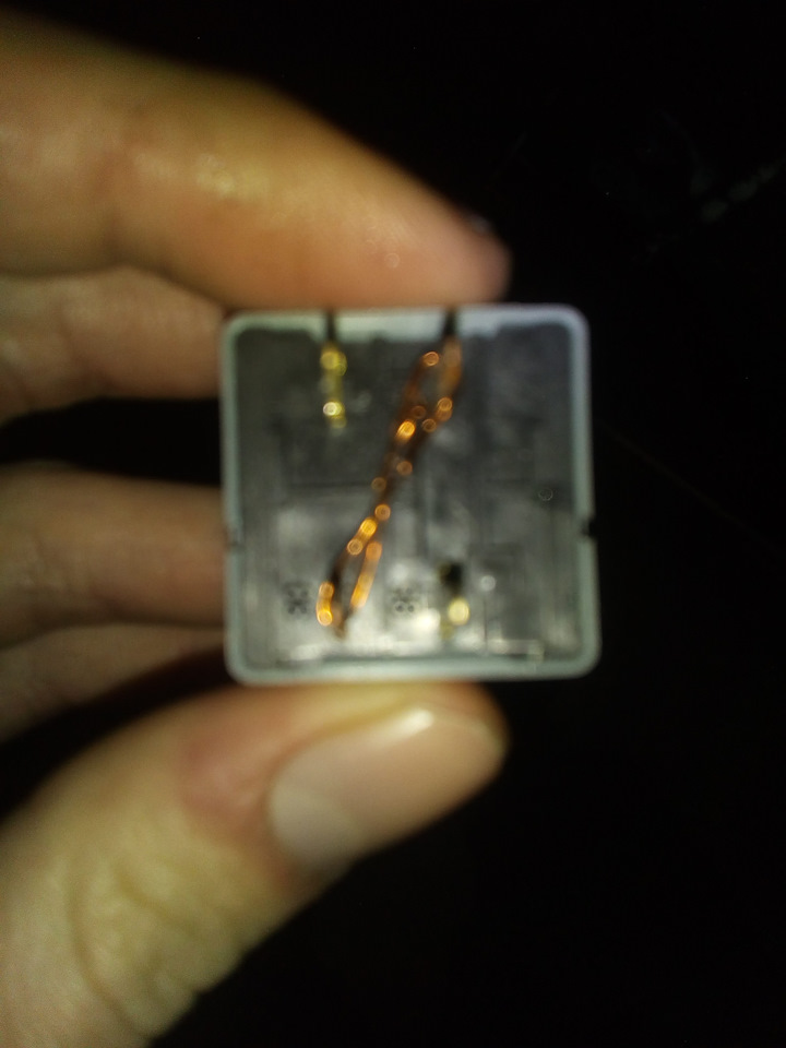

Немного не удобно когда хочешь поднять или опустить стекло и при этом надо постоянно включать замок зажигания.Вот я решил исправить данный нюанс и сделать эту функцию напрямую.Ничего сложного здесь нет, открыл блок предохранителей находящийся под капотом и вытащил крайнее реле указанное на фото ниже
Запчасти на фото: 96190189

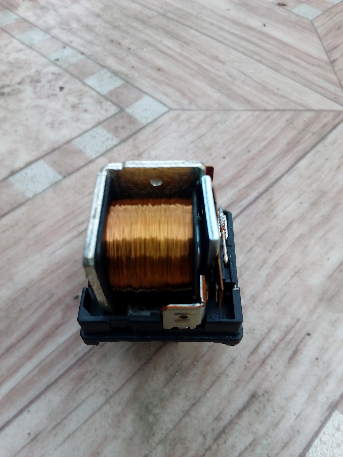

затем разобрал его, внутри одна перемычка которую нужно замкнуть
каждый наверно делает это по своему, я не стал заморачиваться и просто обмотал реле изолентой, тем самым замкнув контакт
собрал реле и установил обратно в блок, в принципе ничего замысловатого тут нет, единственное это то, что подсветка кнопок будет гореть всегда, но думаю что диоды особого значения на аккум не окажут, поездием посмотрим)

Ну незнаааю… Я просто проволокой обмотал. Неделю стоит и аккум не садится
Ну а диоды горят постоянно же?
Да. Но проблем это не доставляет
Ну а разница какая, итог то один это постоянное горение ламп, а как ты замкнешь реле я думаю не принципиально)
А проволочную перемычку прямо в гнезда воткнуть не проще, чем релюшку калечить?
Ну я писал, что каждый извращается по своему, я просто нашёл простой вариант не заморачиваясь, и чем я её покалечил намотав пару витков изоленты?при желании её всегда можно выкинуть и снова заводское реле станет
Не разумная доработка, постоянно горящие диоды — Аккум быстро разрядится, а постоянно снимать Аккум нет желания. У меня немного другой способ: поворачиваешь ключ до тех пор, пока диоды не загорятся и стеклоподъемники работают, при этом зажигание не включается и насос тоже)
Я тоже пользовался этим способом, но все равно не очень удобно, а диоды не так уж и разряжают аккум, ну лично я никакой разницы не вижу по вольтметру)
Я дверь однажды не закрыл до конца, свет в салоне выключен, пищалка тоже, горел только индикатор- сел в ноль за ночь
казалось бы что там один индикатор) я пока с таким не сталкивался, если будут какие либо предпосылки на разрядку, то снять 5 минут
