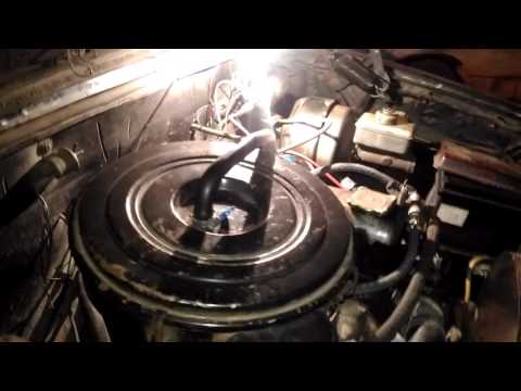

На неделе ездил на машине по делам и не понравилось то, что плавают холостые — то падают до 500, то подскакивают до 1500, мотор на холостых трясется. Но при этом тащит нормально, без провалов. Проверка зажигания "на слух" известным методом — дать полный газ на 4-ой передаче при скорости 60 показало что зажигание стоит правильно. Значит надо посмотреть карбюратор. И вот сегодня в воскресение с утра выдалась хорошая погода, солнечная, решил посмотреть что там с ним. (Кстати сейчас на улице идет снег!).
Для начала изучил в интернете описание карбюратора, его конструкцию, что куда подключается. В принципе К-151 очень похож на жигулевский "озон", у него тоже автономная система холостого хода, экономайзер ЭПХХ с управлением практически таким же блоком управления (внешне вообще таким же) и тем же самым электромагнитным клапаном. В общем разобрался, ничего сверхсложного.

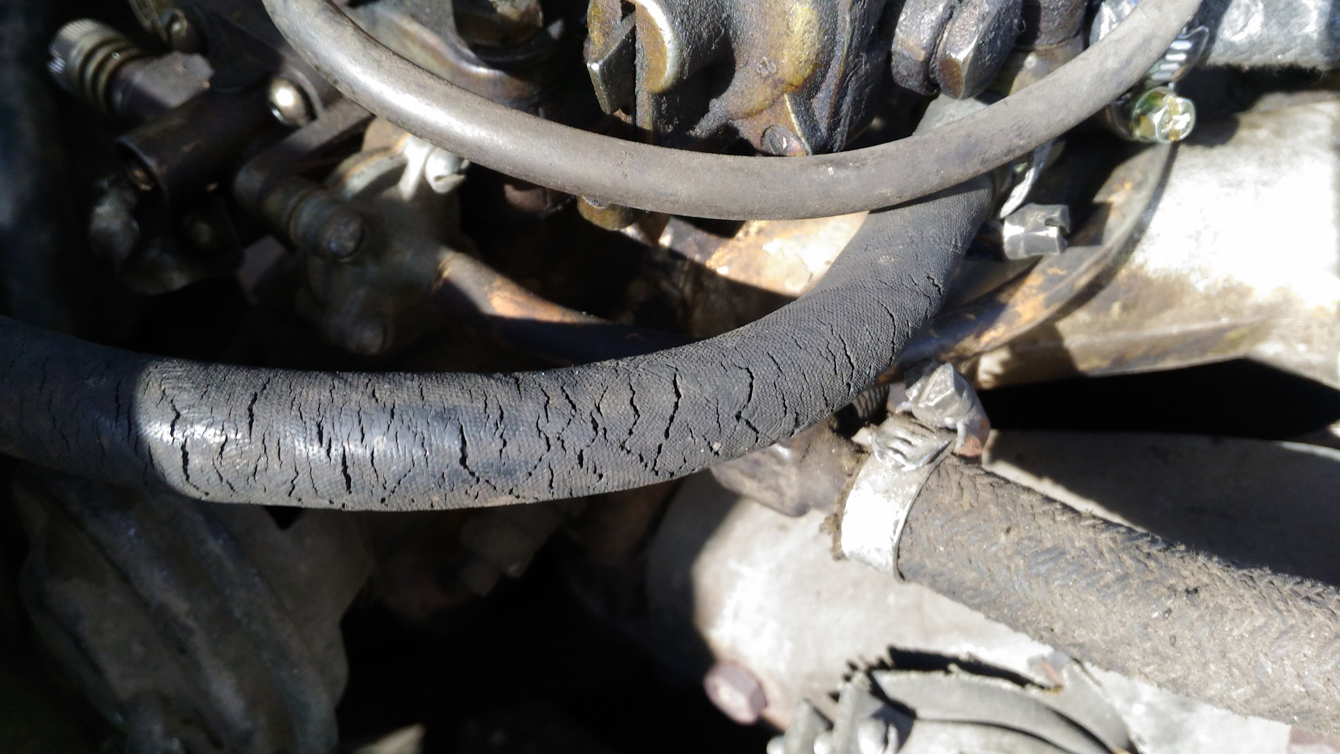

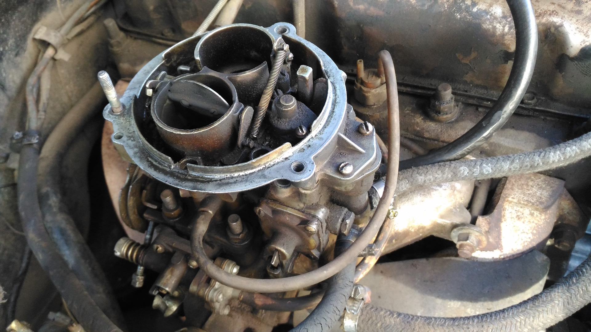

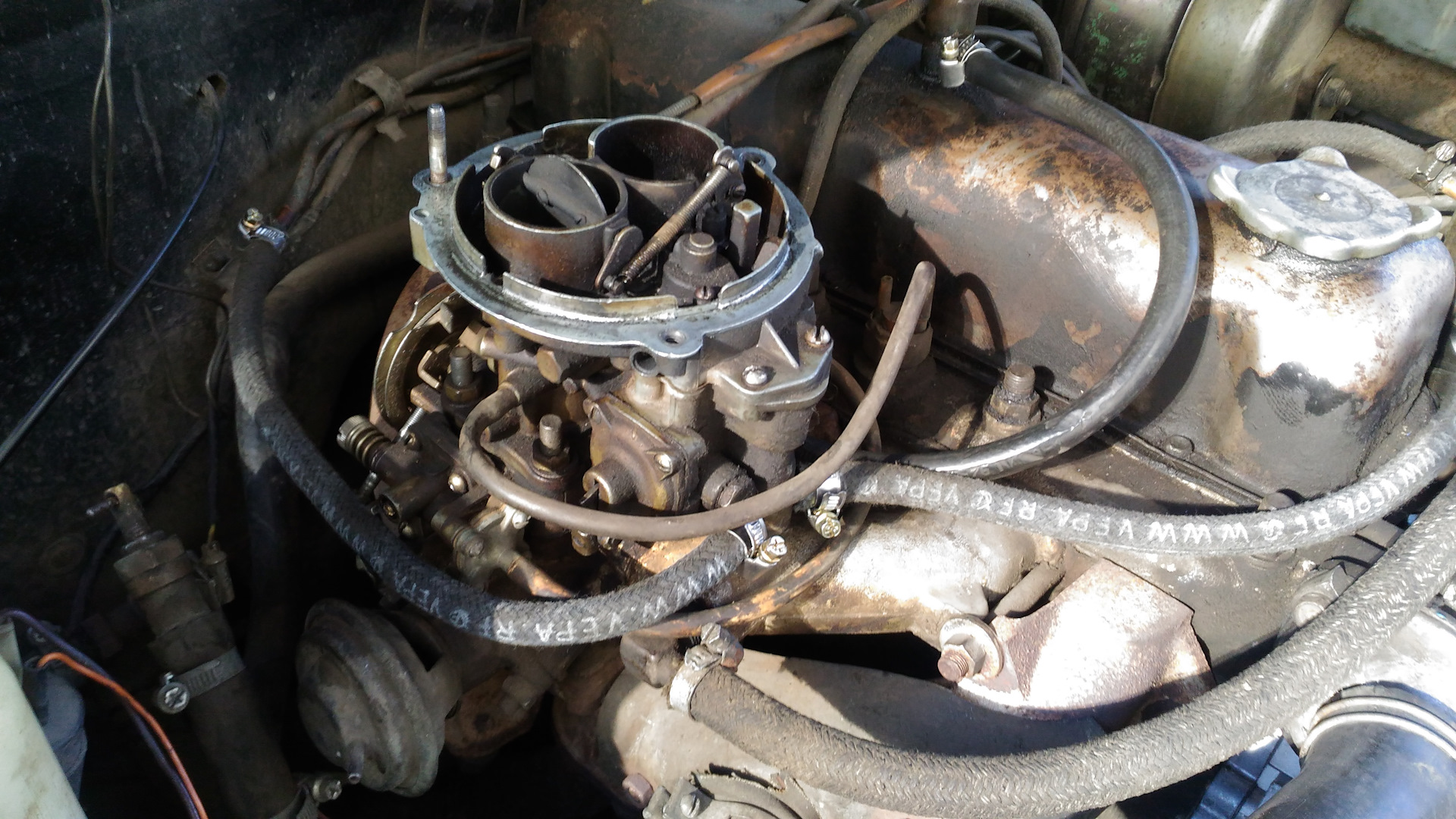

Итак снимаю "кастрюлю" и вижу … ну мягко говоря что карбюратор нужно снимать и чистить — зарос нагаром и грязью, но это потом. А сейчас надо в профилактических целях заменить топливные шланги, которые тут все растрескались от старости и попробуем отрегулировать.

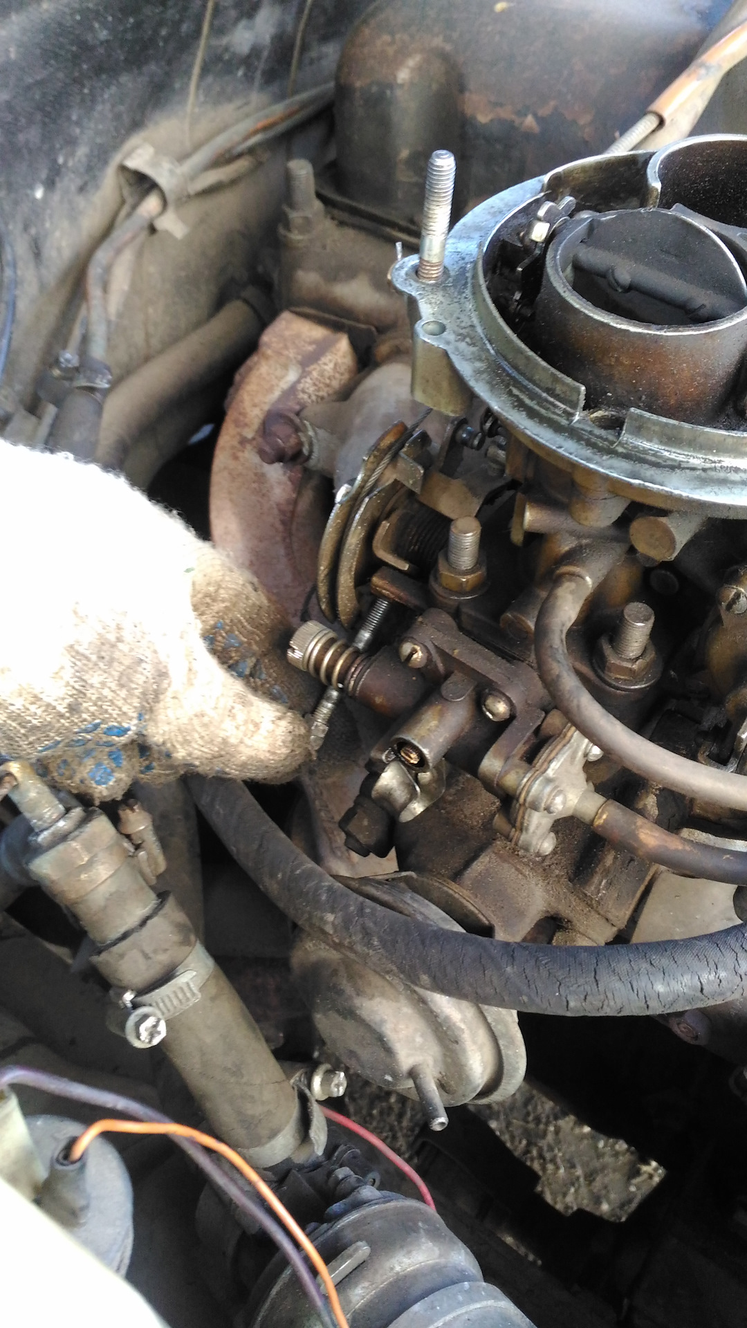

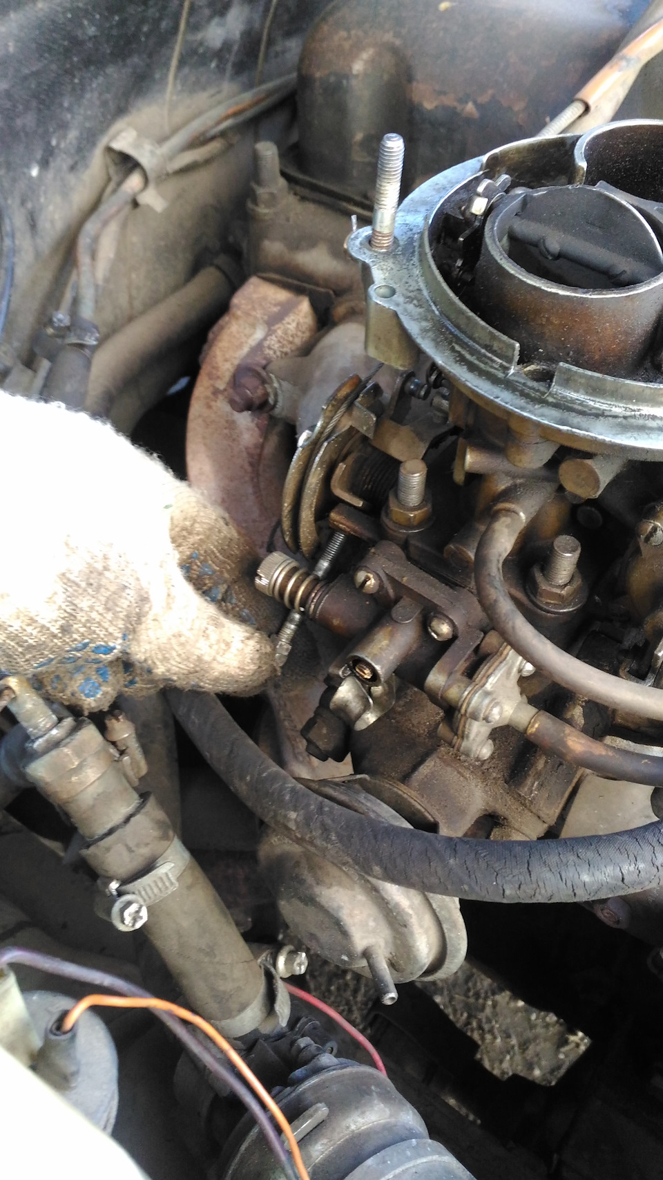

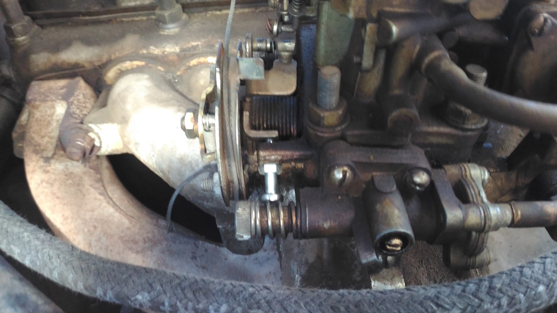

Первое что меня удивило — на экономайзере нет вакуумной трубки. Странно, ведь тогда холостого хода вообще не должно быть. Вернее она есть, болтается рядом и заглушена вставленным в трубку винтом. Ах вот оно что — бывший владелец решил упростить систему — вставил вместо заглушки упора дроссельной заслонки длинную шпильку, на нее навернул две гайки и сделал из нее винт-регулятор холостого хода, регулируя им степень открытия дроссельной заслонки. Вот тут я его рукой как раз выкручиваю.
Фактически система холостого хода не работала вообще, а мотор работал на холостых потому что не полностью закрывалась дроссельная заслонка. Фанат "солекса" наверное был прошлый хозяин, но переходная система этого карбюратора не предназначена для поддержания ровных и стабильных оборотов, вот обороты и плавают. А тряска мотора была потому, что винт качества был закручен до упора, но при этом на нем не было уплотнительного кольца, поэтому на попытки регулировки мотор плохо реагировал из-за отсутствия резинового колечка на игле количества. Система ЭПХХ тут была, но ликвидирована — клапан электронный есть, но на карбюраторе нет микропереключателя. При желании систему можно и восстановить, но пока соберем и отрегулируем как надо хотя бы то что есть. Для начала надел на экономайзер вакуумную трубочку (на фото она уже надета, но не та что на переднем плане, а ниже, присмотритесь. Та, что на переднем плане, это часть системы ЕГР, а далее…

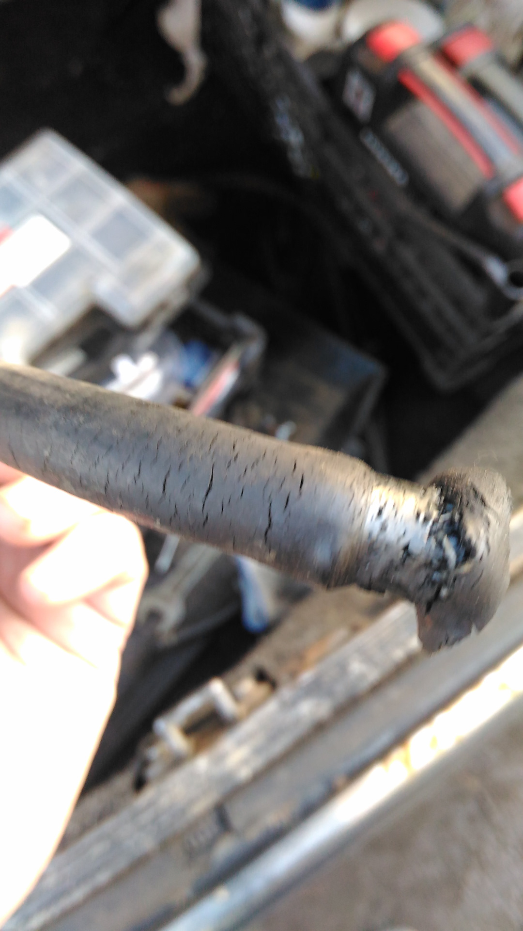

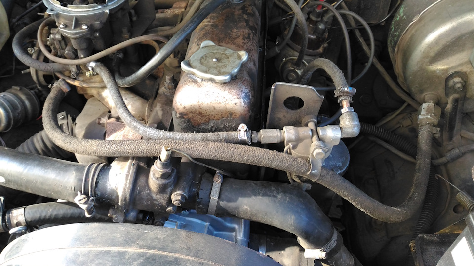

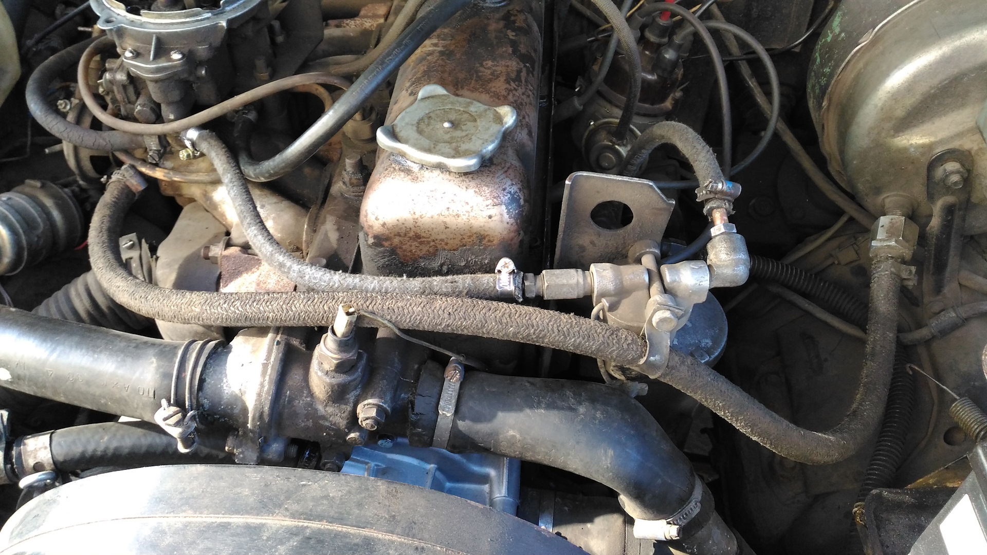

Для начала снял все старые топливные шланги, вытащил штуцеры. Вот такие они уставшие:

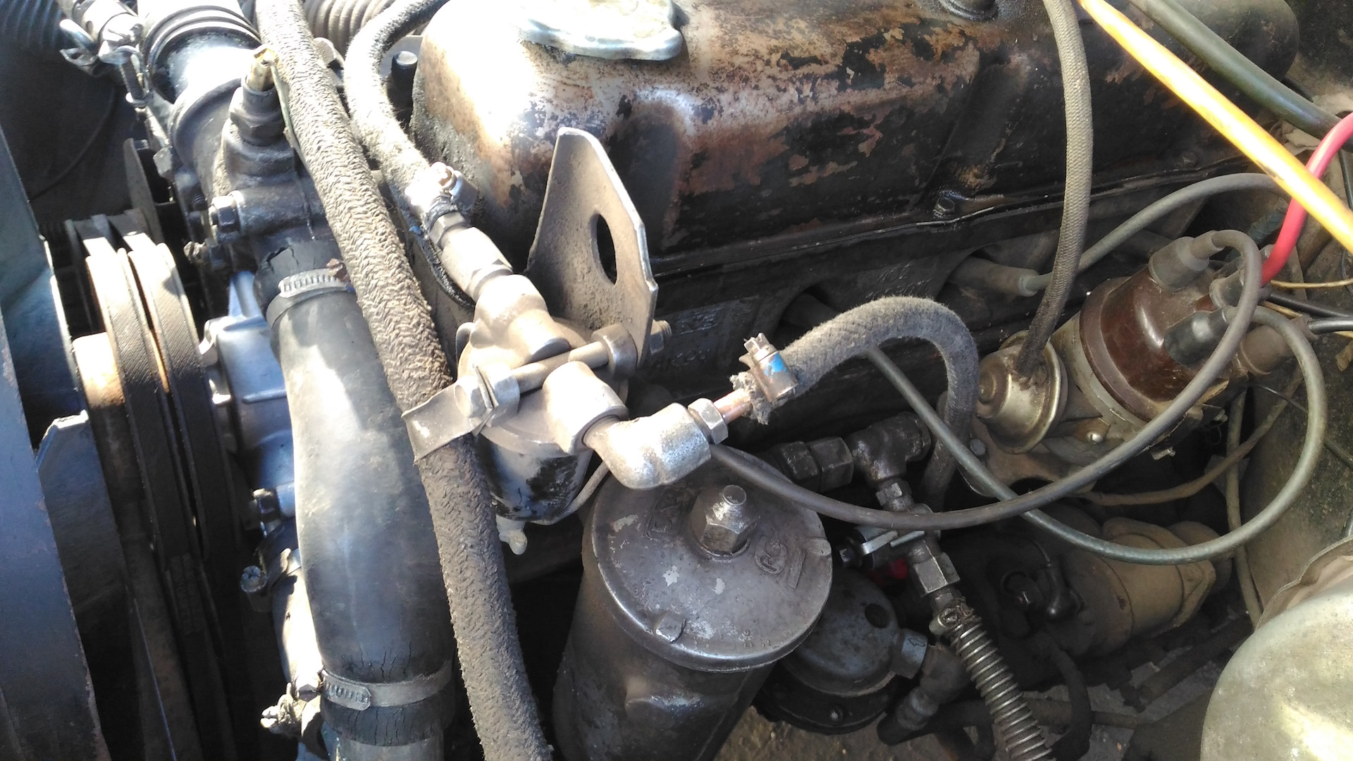

На волге подающий топливо шланг очень серьезный, не просто на хомутах, а еще и на металлических штуцерах, затягивающихся ключом "на 14" (здравствуй "волга", в жигулях всё в основном было "на 13", читал где-то, что крепеж "на 13" вообще в СССР пришел именно с жигулями, до этого таких размеров не было, обходились как-то размерами "на 12" и "на 14"). Длинный топливный шланг примерил по месту и разрезал на две части, надел на штуцеры, затянул хомуты и поставил.
Долго думал оставить этот аутентичный "стакан" — фильтр тонкой очистки или поставить обычный фильтр пластиковый. Потом решил не нарушать аутентичность — пусть уж будет, потом заменю в нем собственно фильтрующий элемент и ладно. Далее поставил "обратку". Хорошая система, бензонасос не качает "в стену", а работает постоянно, сбрасывая лишнее топливо обратно в бак. Это исключает возможность перегрева бензонасоса и его отказа из-за паровой пробки, что частенько бывало на жигулях.
Теперь убираем этот колхоз с регулятором холостых упором дроссельной заслонки. Вместо этой шпильки ставлю винт с контргайкой. Винт закручиваю так, чтобы упор дроссельной заслонки только чуть-чуть подпереть, чтобы заслонка полностью закрывалась упираясь в этот винт и в таком состоянии его фиксирую контр-гайкой.
Теперь ставлю колечко на винт количества и закручиваю в среднее положение и запускаю двигатель. Как только мотор уже в состоянии работать без "подсоса" (то есть с полностью открытой воздушной заслонкой) с помощью винта количества такое положение, при котором обороты мотора наибольшие. Теперь на прогретом моторе с помощью винта количества ставлю примерно 1000 оборотов холостого хода (по тахометру на приборке) и снижаю их до положенных 700-800 закручивая винт качества. Мотор при этом должен работать без перебоев, ровно. Можно довернуть до начала появления этих перебоев и открутить чуть назад, чтобы они пропали и после этого винтом количества выставить правильные обороты.
И вот мотор уже урчит на холостых ровненько, из трубы идет парок с водой. Вообще кто хоть раз видел "вживую" как работает нормально отрегулированный 402-ой мотор на холостых, тот поймет какая это песня. Впечатление такое, что обороты вообще низкие, коленвал вроде как еле-еле вращается, но по прибору все правильно — 700 оборотов (примерно). То есть стрелка тахометра чуть ниже 1000.
Теперь включаем фары, вентилятор печки на полную и обогрев заднего стекла и смотрим как будет работать мотор под нагрузкой генератора и насколько "просядут" обороты. Если сильно проседают, то добавьте винтом количества, если мотор еще и затрясся, появились перебои, то добавить можно не количеством, а качеством.
Вот в общем и вся наука.
Не смотря на внешне ужасное состояние карбюратора он нормально отрегулировался. Мотор "шепчет" на холостых, обороты набирает без провалов. В общем — пойдет, ставлю на место "кастрюлю".

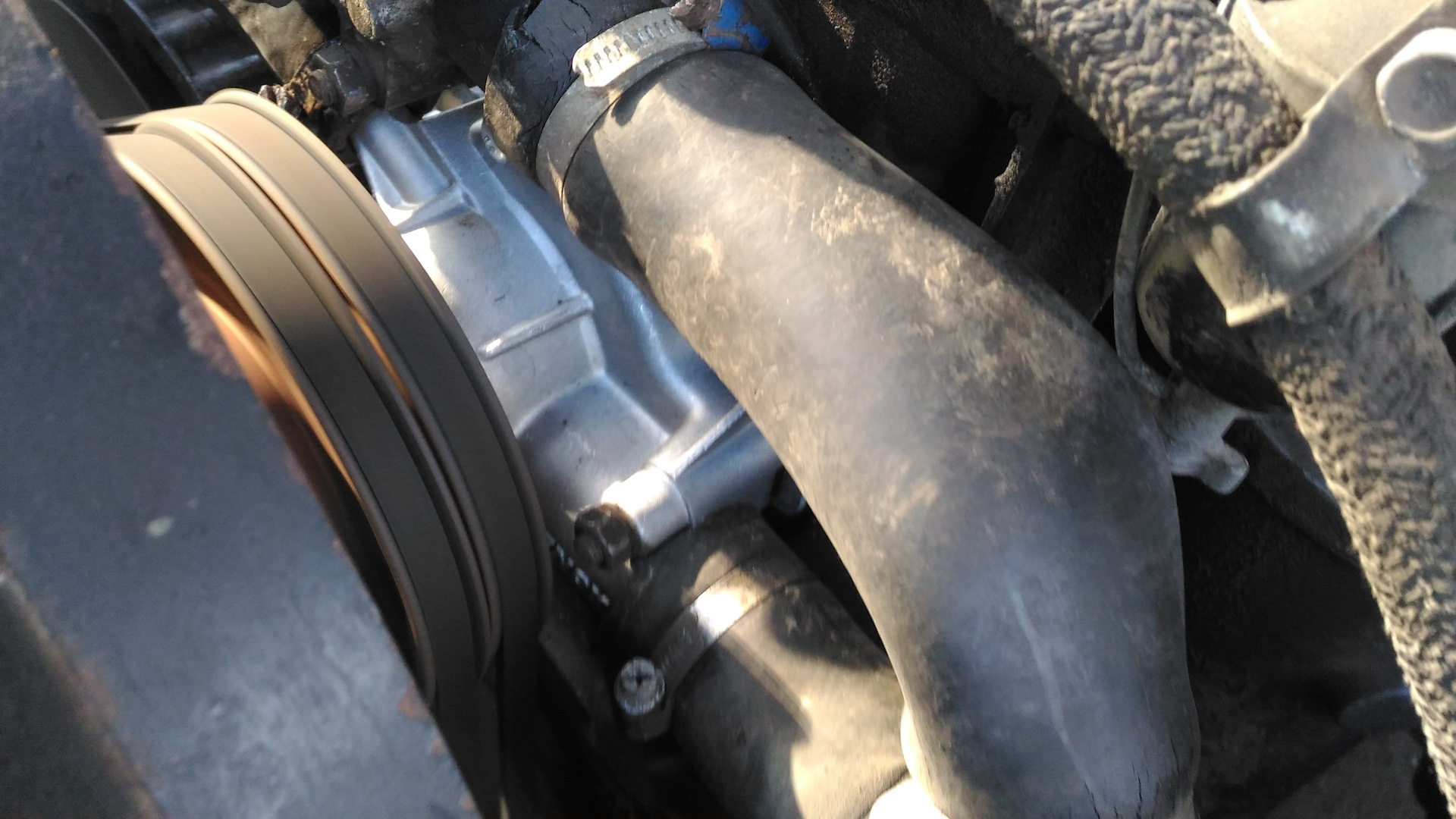

Что еще попутно было отмечено — на моторе стоит новая помпа, она резко выделяется своей новизной на фоне остальных деталей. Похоже прошлый владелец раскошелился на нее чтобы доехать из липецкой области до Москвы без проблем. Старая похоже качала совсем плохо, поэтому перед краником печки стоит дополнительный насос, такой же, какой я когда-то на омегу устанавливал, замерзая в ней зимой. Правда где он тут включается я не нашел, но печка греет нормально и с неработающим. Причем там еще есть краник, чтобы воздушные пробки выгонять (часть этого дела видно на фото, где я упор дроссельной заслонки выкручиваю). Скорее всего потом уберу весь этот колхоз, заменю штатный жигулевский краник на керамический, который мне понравился на жигулях и температуру воздуха в машине можно будет регулировать и рукояткой регулятора, а не только опусканием окна.

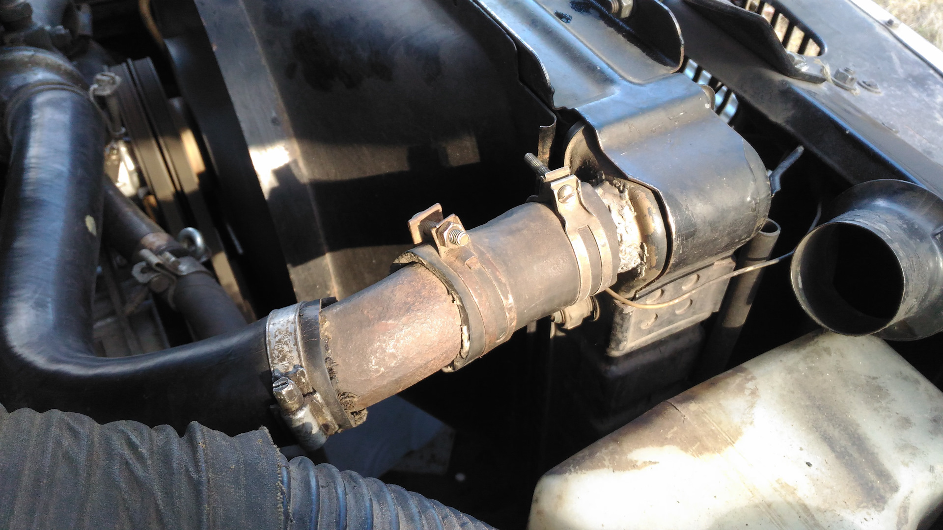

Радиатор вызывает уважение своим видом. При ремонте под капотом на него удобно класть отвертки, крепеж различный — никуда не упадет, как полочка широкая и с бортиками. Верхний штуцер похоже паяный, а со шлангами охлаждения вообще какой-то колхоз — трубки, переходники, хомуты, сами шланги уже дубовые, все потрескались, один шланг пережат сильно на изгибе. В общем закажу новые шланги и потом заменю их вместе с тосолом. То что бывший хозяин поменял только помпу и привернул к ней такие ужасные старые шланги так же говорит о том, что гнал уже машину на продажу.
