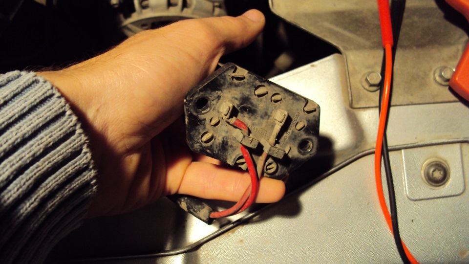

Давно не мог решить проблему включения сразу двух вентиляторов на полную мощность при достижении температуры 102 градуса, до этого они вообще молчали.

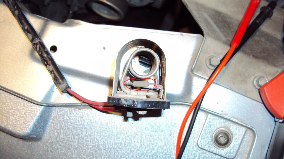

Менял реле под бардачком, ничего не помогло, полез в сопротивление, чтобы достать его
1) снимаем защиту
2) чтобы добраться до сопротивления по центру откручиваем железную пластину ( 2 винта снизу, а 2 верхних я просто ослабил)
3) само сопросивление прикручено на 2х шурупах

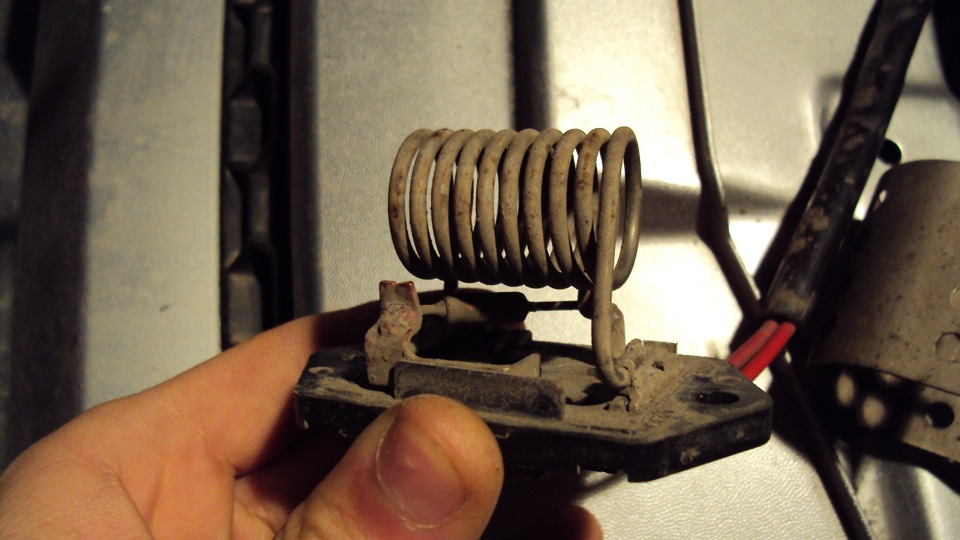

4)провод зажат в канавке, вынимаем его и прозваниваем, большое сопротивление это работа сразу 2х вентиляторов — претензий нет, а маленький термо-предохранитель — работа одного вентилятора, он как раз сгорел.
Купил в магазине за 30р — маркировка 152С 10ампер или 15 ампер.Перепаял друг, спасибо ему) всё заработает, я счастлив :)

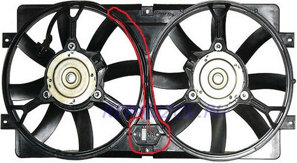

А подскажи, эти коробочки по отдельности продаются? а то у меня беда один включается а второй вообще нет. И поэтому каждые 3 секунды срабатывает один)))
Продаются, но не везде, а там где увидел в продаже её, ценник в 700р или около того не порадовал, поэтому быстрее и значительно дешевле самому перепаять это сопротивление
