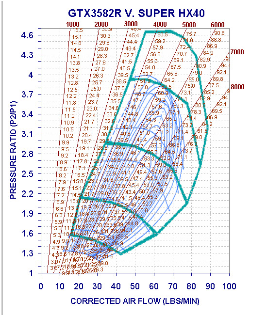

Итак путем изучения общественного мнения, а так же разнообразной инфы в сети (отзывы, графики, сравнения и т.д и т.п.) количество рассматриваемых вариантов сузилось до 3-х вариантов. Плюс добавился один "неизвестный" вариант.

Итак для достижения поставленной задачи (выход на 1бар наддува с 2500 оборотов, стабильные 1,5бара в диапозоне 4000-6500 оборотов, планируемая мощность в пике 500+), по моему субъективному мнению лучше всего будет:
— Garrett gtx3076r а/р 0.63
— Holset HX40super а/р 0.89
— Holset HX35super а/р 0,57
— Holset Hybrid HX35\40
Из первоначального списка выбыли на данный момент:
1. — garrett gtx3582r а/р 0.82 — по причине того что по всем характеристикам и графикам — получается что Holset HX40super — будет даже чуть раньше и быстрее раздуваться, ну а при большом наддуве и высоких оборотах он на голову выше гаррета (что для меня пока не актуально, больше 1,5 надувать пока не собираюсь, да и отсечка не выше 7000), так зачем платить в два раза больше ?!,
Ну а так же как известно Холсет втулочный, а втулочные турбины надёжнее и ремонтопригоднее — тоже не маловажный фактор.

Опишу немного свои дилетантские соображения.
левая шкала на графике PR= (атмосферное давление + давление на выходе из турбины) деленное на давление на впуске турбины ( атмосферное давление).
Но так как впускной тракт не идеален и естественно по пути от турбины до впускного коллектора будут потери. Поэтому можно накинуть процентов 10, на потери. Таким образом мои желаемые 1,5 во впуске превращаются в 1,65 на выходе из турбины. И наше желаемое PR=2.65
нижняя шкала — расход воздуха в фунтах в минуту — вобщих чертах это можно считать нашей желаемой мощностью — не вдаваясь в дебри приблизительный рассчёт выглядит так: желаемая мощность=расход воздуха х 10
т.е. если мы хотим 500л.с. ищем 50.
далее смотрим куда попала наша точка на пересечении 2,65 и 50
чем ближе к краю — тем больше мы приближаемся к зоне максимальной термоэфеективности, т.е. тем больше вероятность что турбина будет греться и гнать в мотор горячий воздух который кулер не будет успевать остужать.
Это что касаемо подбора турбины по мощности.
теперь по поводу спула
по левой шкале PR проводим горизонтальную прямую по графику, это будут в нашем случае всё теже 2,65
производим рассчёт по расходу воздуха и оборотам, для изначально атмо моторов проще, для изначально турбо сложнее — www.drive2.ru/b/1886014/ — тут описано подробно как это сделать.
в нашем же случае на некоторые графики уже нанесены значения (см.выше) на примере ауди 2,7, что близко к моему объёму поэтом на рассчёт заморачиватья не буду.
из этого видо что — gtx35 выйдет на спул где то с 3600-3700 оборотов, HX40 где то с 3300, и наша прямая пересечёт зону максимальной эффективности в районе 6000 оборотов.
gtx30 — выйдет на спул где то в районе 2700 оборотов, глядя дальше на прямую мы видим что максимального КПД турбина достигнет в районе 4000оборотов, это будет уже порядка 430-450 сил, дальнейшее повышение оборотов ведёт нас в зону повышения температуры, мы конечно достигнем наших желаемых 500+ сил в районе 5500оборотов, но это будет уже немного нагретый воздух, и дальнейшее повышение оборотов будет уже не эффективно, после 6000тыс турбина начнёт терять свою эффективность и греть воздух воздух…

Таким образом из графика можно сделать вывод — да, gtx3076 сделает то что мне надо, но она не идеальна в этом конфиге.
Исходя из размеров крыльчатки я остаюсь при своем мнении, я тебе больше скажу на следующий год я рассматриваю тот же GTX 3076
На данный момент весь сбор информации, сравнение графиков и отзывов ведёт к тому что:
— Holset HX40super а/р 0.89 — всё таки не сможет выдать тех низов что я хочу, хотя будет безусловно лучше моего обычного HX40 и имеет огромный потенциал если речь идёт о высоких оборотах (4000-9000оборотов, что мне не подходит так как работать в диапозоне от 4000 до 6500 маловато, 0,5 избытка будет иметь в районе 3000+ оборотов. И ещё больший потенциал по мощности, 800+ на этой турбине может быть спокойно.
Она однозначно лучше чем GTX3582 (моё мнение субъективно и основано на графиках)
Идеальна для очень высокооборотных моторов, и для драга, более ранний спул она может дать на моторах большего объёма или на спирту (на который я пока переходить не собираюсь)
— Holset HX35super а/р 0,57 — эта турбина может дать мне хорошие низа, но слишком малая горячка будет затыкать мотор на верхах, и желаемых 500+ на давлении до 1,5бар она тоже не сможет, до 1,5бар она сможет в лучшем случае 400+, для 500+ придётся поднимать давление до 1,8-1,9, что для моего мотора в данном сетапе никак.
Идеальна для моторов 1,6-2,2 с наддувом до 1,5бар можно получить 400+/- с хорошим спулом.
— Holset Hybrid HX35\40 — тёмная лошадка к которой даже нет в сети графика, но по параметрам колёс и горячих частей, она будет иметь низы чуть лучше чем HX40super, но мне кажется недостаточно для того что я хочу.
— Garrett gtx3076r а/р 0.63 — даст хорошие низа, но с горячкой 0,63, в моём конфиге приведёт к затыку на верхах, и повышению ЕГТ, что опять таки не позволит добиться цели (кроме хороших низов, мы хотим иметь 500+ при наддуве не более 1,5бар)
Из всего этого вывод — Garrett gtx3076r с горячкой 1,05.
В моём конфиге мотора и такой турбины должно получится примерно так — 2000 переходим через 0,0бар, 2500 оборотов — 0,5бар, 3000 оборотов — 1,0бар, и 1,5бара с 4500-х до отсечки.
