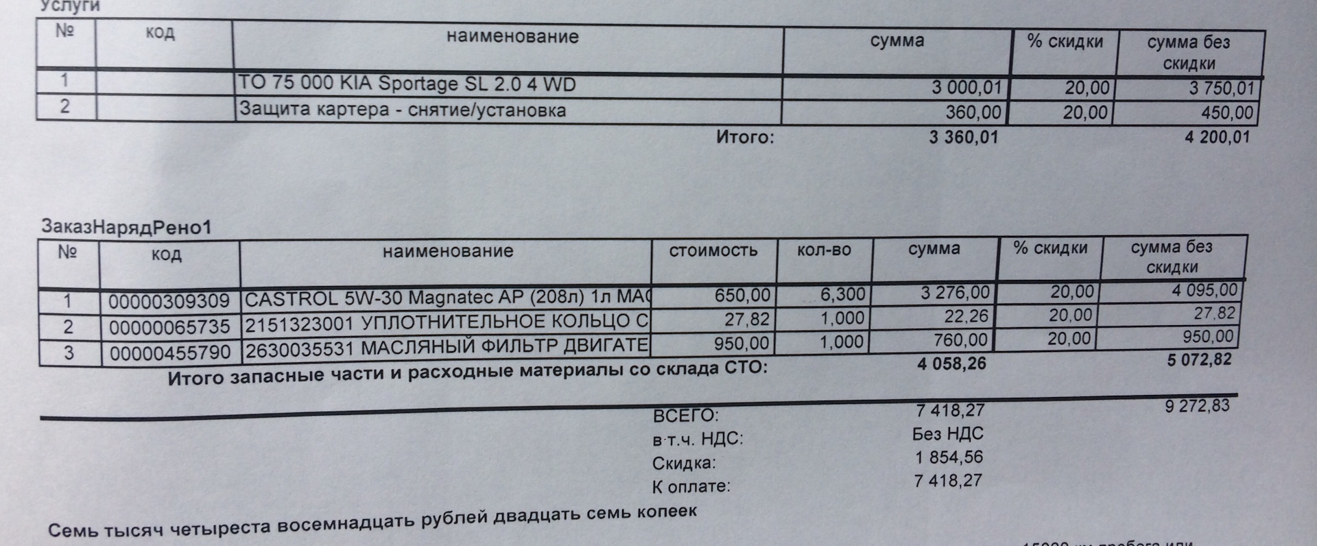

На одометре 69000 км. Подошло время ТО 5. Учитывая что до окончания гарантии на ходовку осталось всего 1 тыс. км. пробега, решил посетить дилера чуть раньше срока.

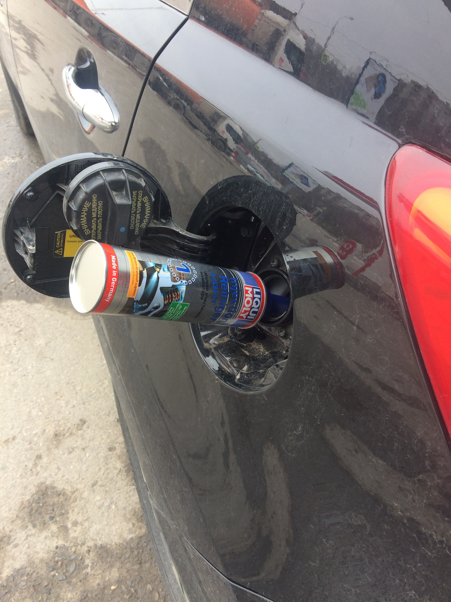

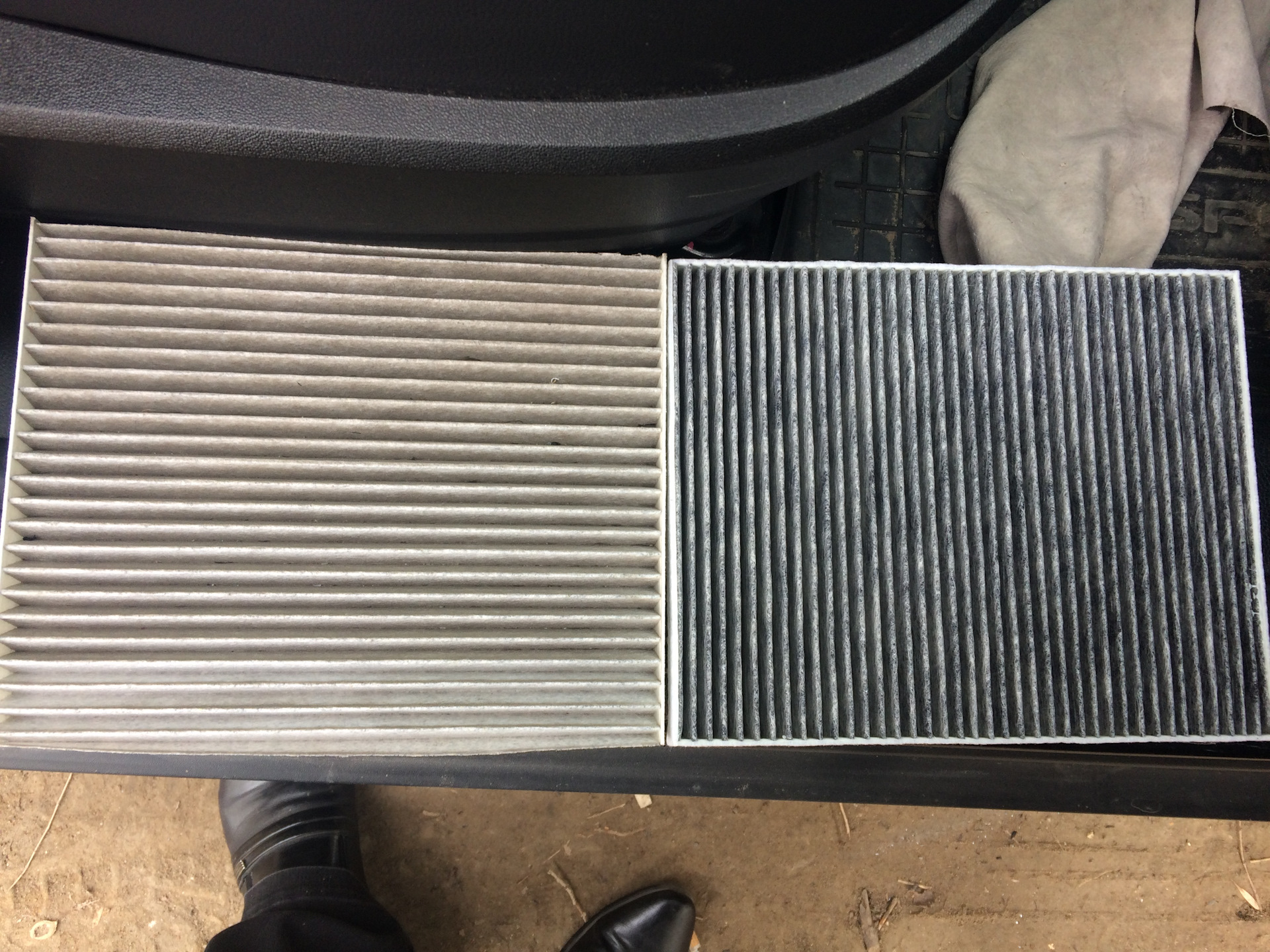

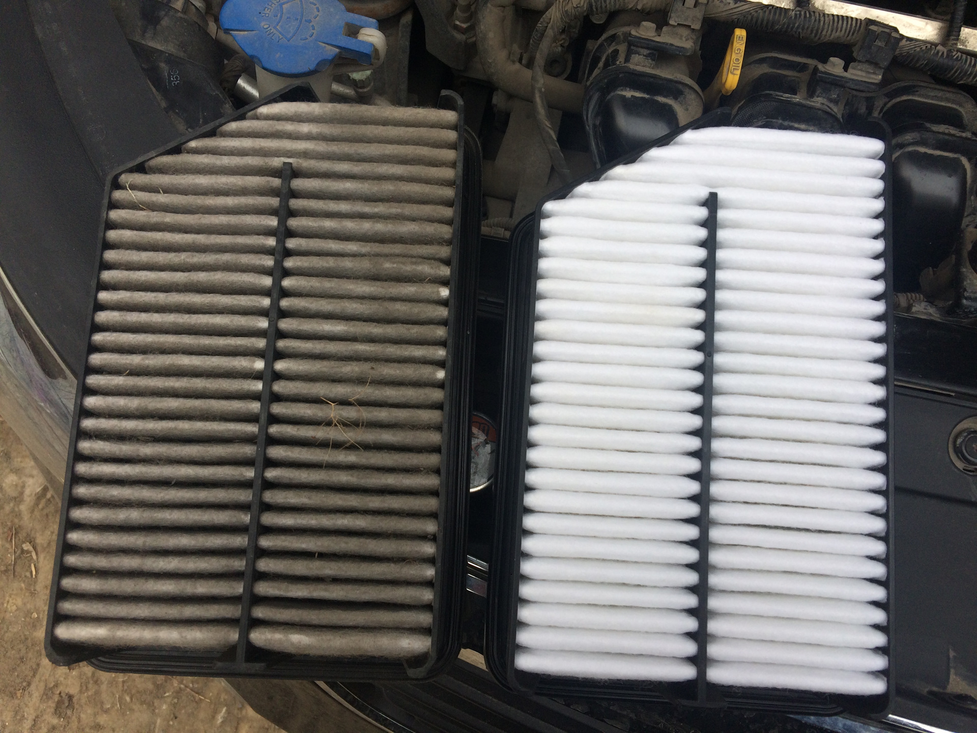

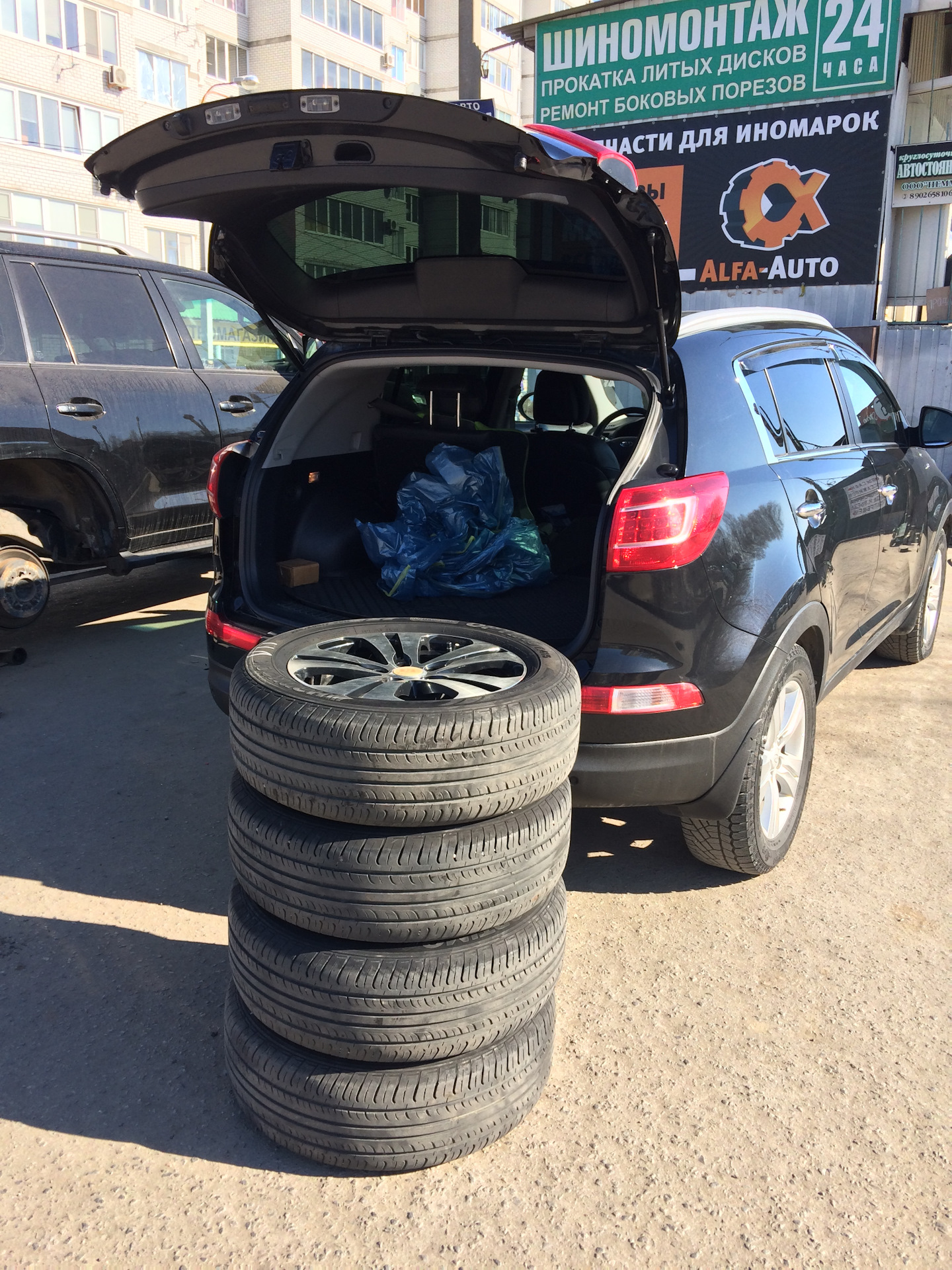

Перед ТО переобулся, продезинфицировал кондиционер, сменил салонный и воздушный фильтр, плеснул мягкий очиститель инжектора в бак. Масло и масляный фильтр решил взять у дилера. По дисконтной карте скидка на работы и материалы 20 %.

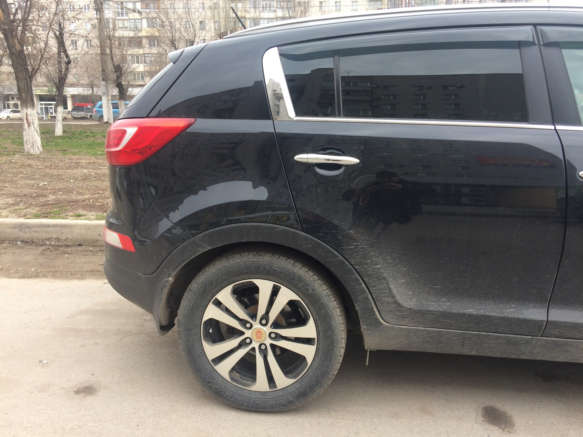

Также в очередной раз после зимы сломался левый брызговик перед задним колесом, и порвалась резинка на задней щетке стеклоочистителя.

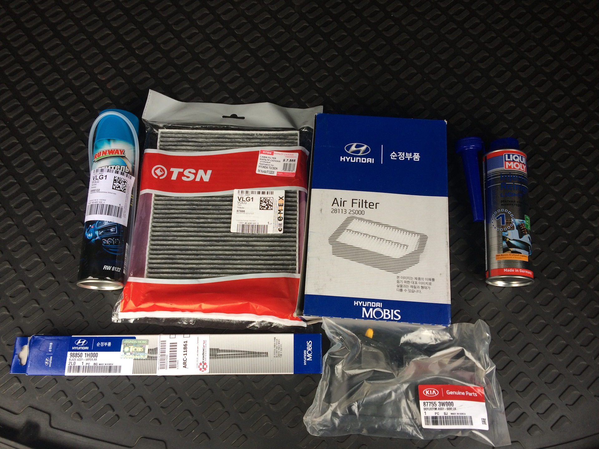

Всё прикупил в емексе и автодоке.
1. Фильтр воздушный Hyundai / KIA 28113 2S000- 378 руб.
2. Фильтр салонный угольный TSN 97566-181 руб. (у дилера оригинальный стоит 1530 руб.).
3. Очиститель кондиционера Runway RW6122- 171 руб.
4. Щетка стеклоочистителя задняя 988501H000 HYUNDAI/KIA -394 руб.
5. Брызговик задний левый перед колесом 877553W000 HYUNDAI/KIA- 295 руб.
6. Очиститель инжекторов 7529 LIQUI MOLY- 256 руб.

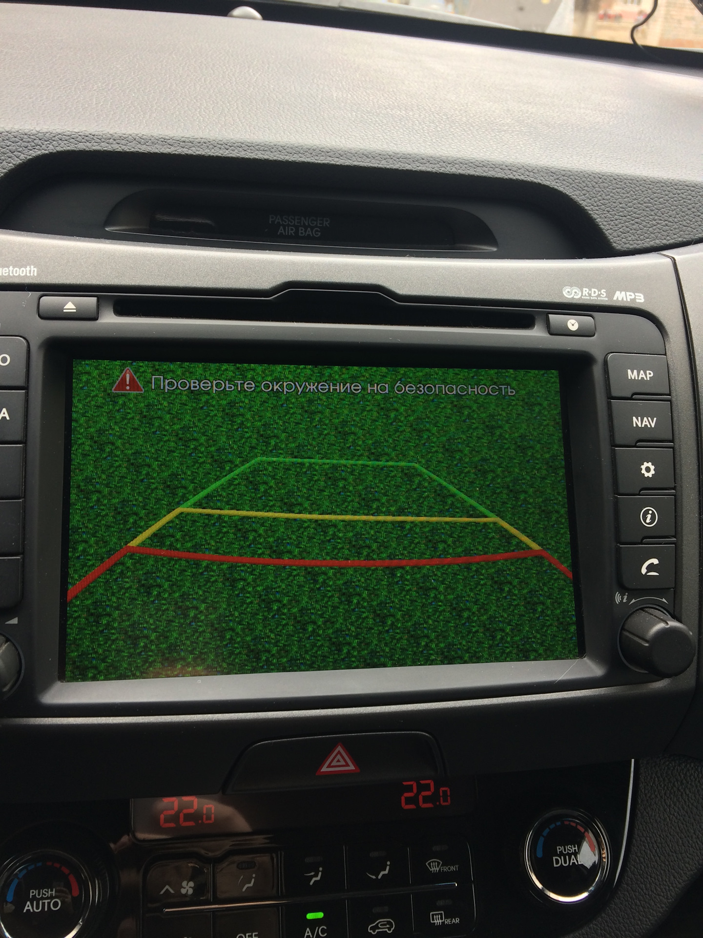

2. Не работает камера заднего вида. Замена по гарантии!

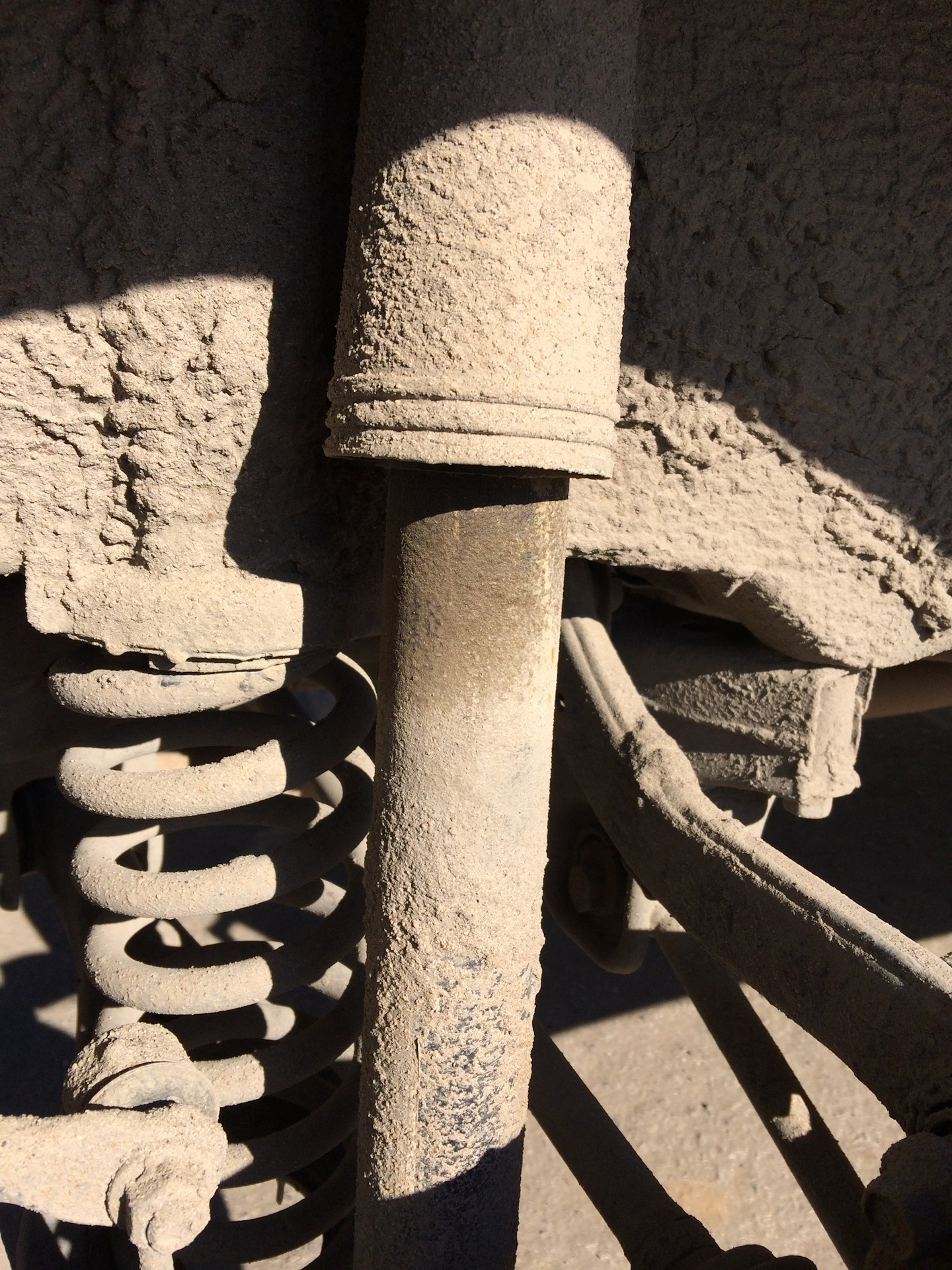

4. Подтёки на заднем правом амортизаторе. Менять отказались, мотивируя что амортизатор рабочий, а пропотевание в пределах нормы.
5. Просевшие до 39-40 см задние пружины. Замена по гарантии!
6. Подсвистывание моторчика печки на малых оборотах. После замены фильтра свист пропал.
