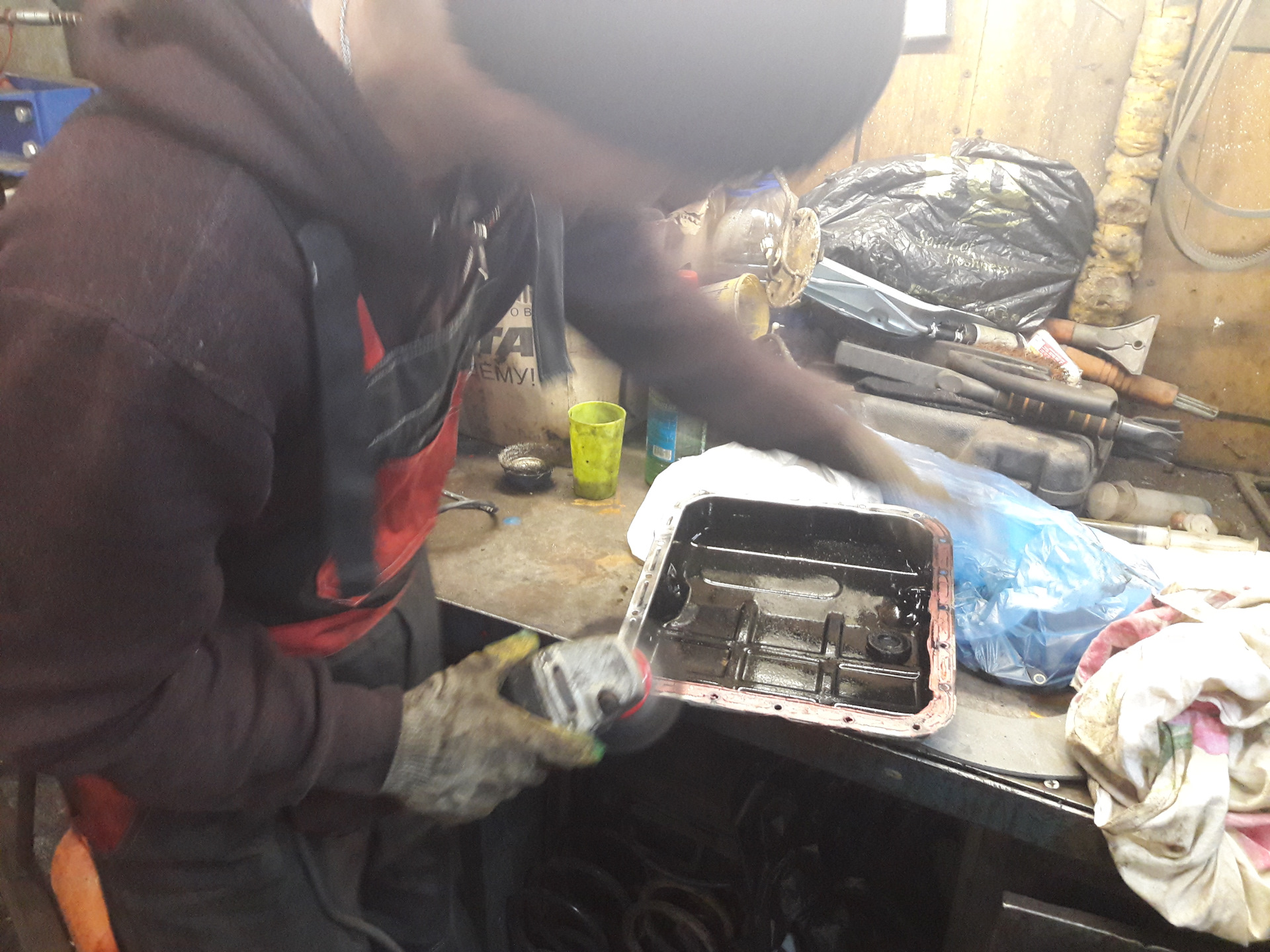

Масло было чернющим, карамелькой не пахло ))
На магните в поддоне присутствовали металлические частицы.
Дали маслу полностью стечь из недр коробаса и поставили новый фильтр 31728AA130:
Затем почистили болгаркой остатки клея-герметика на поддоне
Получили новый поддон )
