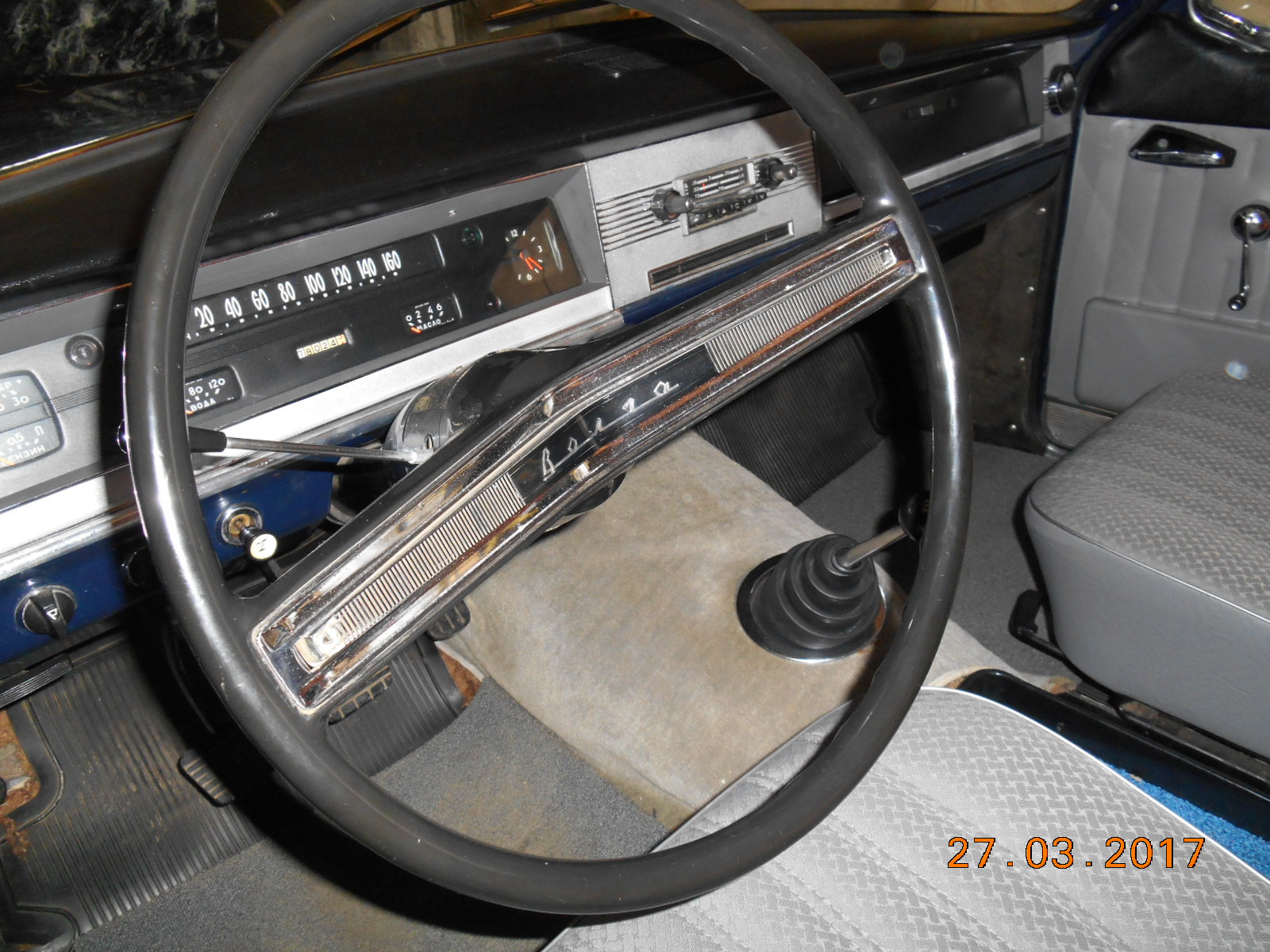

Могу подогнать щиток 74года, немного не комплект(амперметр и часы отсутствуют).Но всё, что в нём есть- работает. На майские праздники буду в гараже убирать, найду немало мелочёвки от 24ки.
