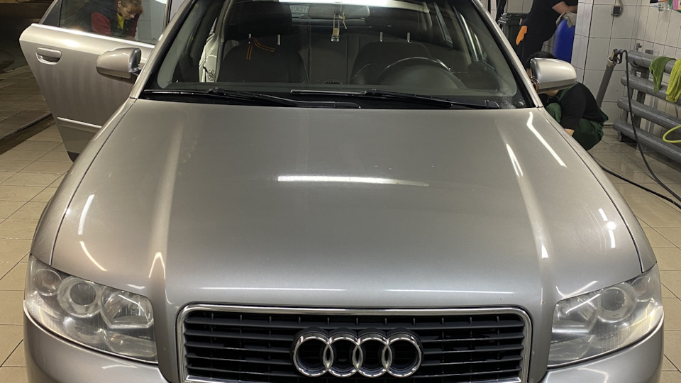

Ситуация такая : уже третий раз отдавал делать машину в одно и тоже место, изначально потекла рейка, 3 раза мне е**али мозги с криками и чуть ли не дракой они вроде как победили проблему с течью (все разы они делали за свой счет ) ! один вопрос ребята у всех туговатый руль на этой модели ауди а4(b6) ? при поворотах руль практически не возвращается обратно и это все после ремонта рейки ! вчера для примера прокатился на audi a6 c6 2008 год, так там вообще раза в 2-3 руль легче крутится, я так понимаю должно быть и на моей машине? кто, что скажет ? почему так ? и они сами в шоке, что у них такая ситуация с моей машиной! я считаю, что руль должн крутится вообще очень легко на этой машине ! если все исправно
КТО, ЧТО ПОСОВЕТУЕТ ?
РЕБЯТА НУЖНА ПОМОЩИ РУЛЕВАЯ РЕЙКА

а сервотроник кто-нибудь проверял? на а4 б6 рейка гидро и сервотроник регулирующий тяжесть руля в зависимости от скорости.

а если у тебя нет, то тогда точно закрутили рейку чтоб не стучала. сальники может и заменили, а потроха не стали и если ее распустить то начнет греметь. пусть они распустят регулировочный болт и вместе посмотрите как оно будет
А как понять есть на моей рейки сервотроник или нет ? Сказали рейка Konto 8e
там клапан стоит эл.магнитный рядом с местом подключения трубок от насоса гура
a.d-cd.net/b4552bu-960.jpg
смотри на рейке есть регулировочный болт это раз если его пережать то будет туго крутится и не возвращаться руль ключ на 18, руль на ауди б6 крутится очень легко, либо гидрач полетел
А на сколько открутить то ? А она может потечь ? Если потечёт, поеду заберу бабки и поеду в другое место !
по гугли есть грамотно описано как регулировать, а вкрации вывешиваешь 2 передних колеса, и пробуешь люфт вправо и влево не должен превышать вроде 15 градусов и не должен тяжело крутится, примерно слегка затяни и открути на 1-1,5 оборот, если она у тебя бежит значит там никто ничего не делал бегут там сальники. а прокачивается она моментально на месте руль вывернул в любую сторону вот и прокачал насос ГРУ качает на ура.там давление если не ошибаюсь до 100 бар, так что какой поезди пока прокачается развод, и максимальное давление при повороте.а на месте руль ровно до 10 бар

Ну, видать, чтобы продлить агонию рейки, при прошлом хозаине закрутили регулировочный винт по самое небалуй, вот у тебя руль и не возвращается.
Все может быть, а почему три раза эти дебилы перебирали рейку и на это внимание не обратили ? Или может они этот болт перетянули и такой тугой руль теперь, чтоб ничего вдруг не потекло

Скорее всего перетянута она у тебя.я себе тоже затенул до немогу.чтобы не стучала.ослабь гайку регулировочную
а где она находится ? и на сколько ее можно ослабить ? рейка koyo
На 18 гайка где распределительный клапан.ну попробуй пол оборота.потом если надо еще пол оборота сделай и т.д пометь изначальное положение главное

Есть еще прозрачный вариант с очень тугими шаровыми в рычагах.
Согласен.был тугой руль — поменял нижние рычаги, стал и возвращаться и легче крутится
Редкая вещь, но я несколько раз сталкивался. Жта подвеска очень чувствительна к сопротивлению шаровыз на вращение.
