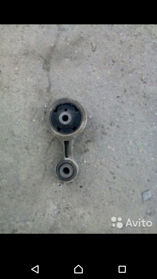

Задняя подушка двигателя. Взял оригинал. На мой взгляд внешне она была сделана как то небрежно… Кромки плохо обработаны. Разницы сперва вообще никакой не почувствовал. Но потом понял что тот странный симптом при трогании пропал! Когда при трогании, если правильно управлять педалями газа и сцеплением принять за 50/50 газ/сцепление (момент схватывания сцепления/соответствия оборотов к скорости). То при легкой перегазовке 60/40 начинались сильные толчки, рывки. Если дать больше газа 80/20 — сильные удары с металлическим звуком. Но это только на не прогретом двигателе. Я еще раньше спрашивал у Вас об этом, но никто так и не смог объяснить в чем это дело. По мне так это результат не молодого сцепления. Так вот после замены подушки это все пропало. Даже на холодную зимой такое не наблюдалось. Первое время. Сейчас, по прошествии нескольких месяцев, это снова началось.

Вопрос по задней подушки, вариант поставить от мпс?
Не могу сказать. ) Надо смотреть на месте. Или спросить у тех, кто ставил/пытался
