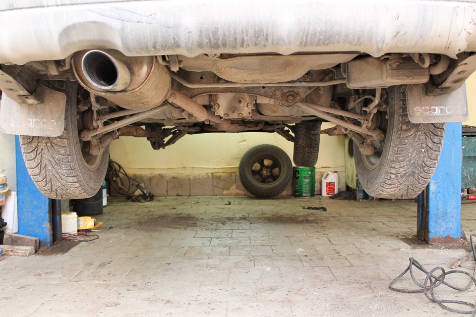

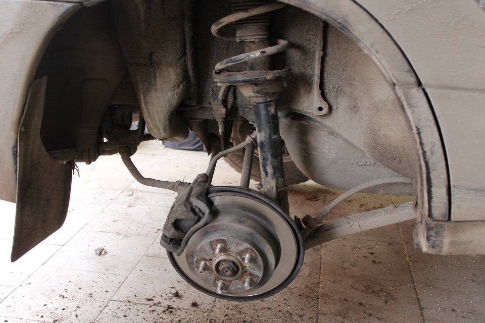

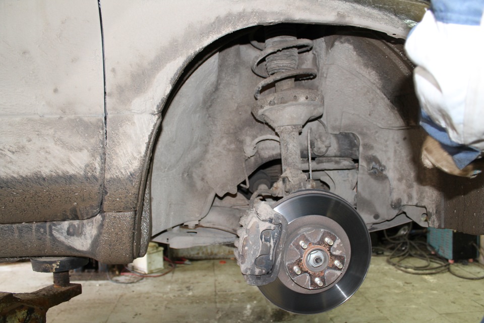

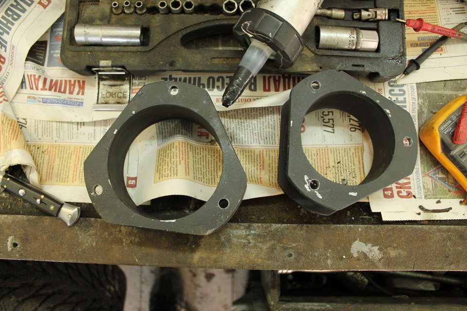

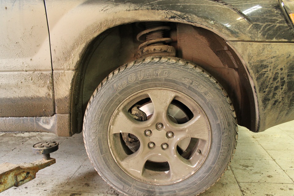

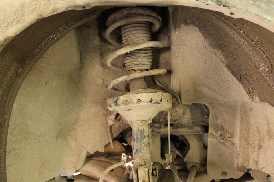

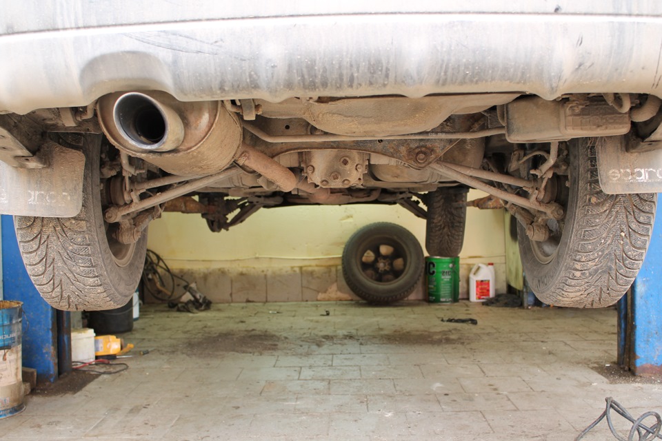

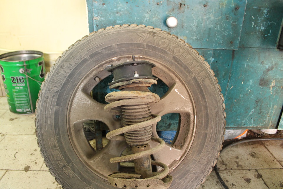

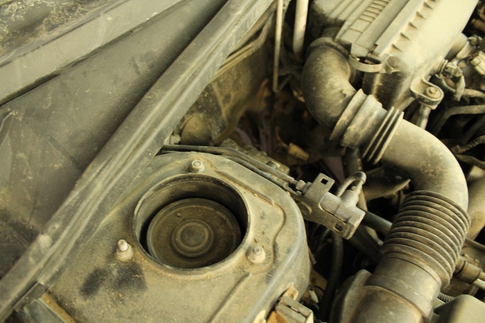

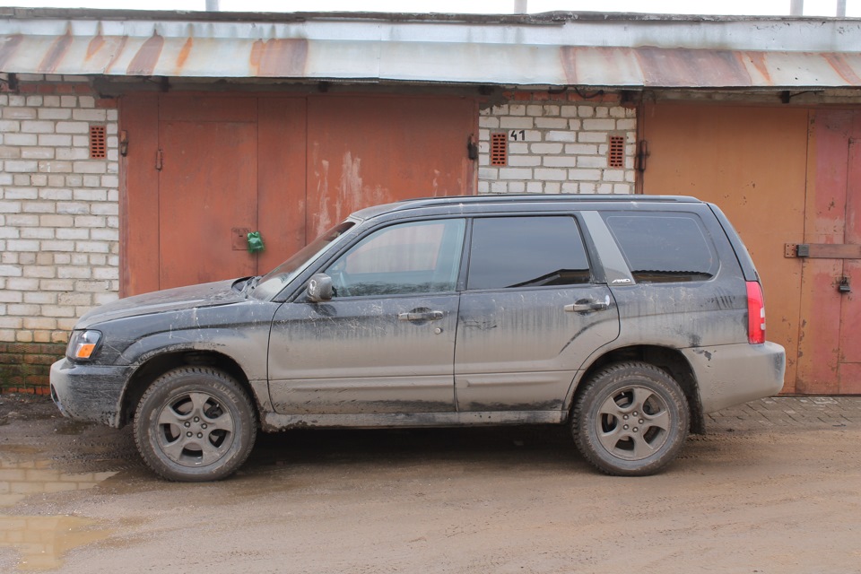

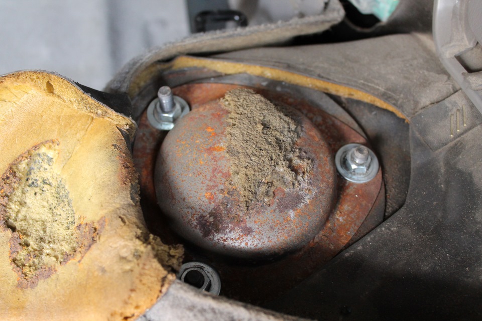

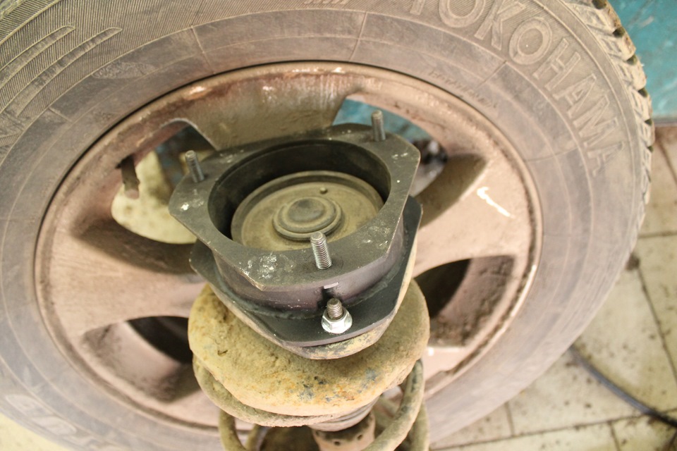

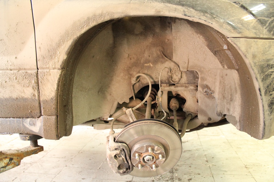

Ниже прилагается небольшой фотоотчет по лифту подвески. Более подробно сделать его не вышло, ибо не было возможности много фотографировать)
Проставки приехали ко мне из Беларуси за 5К, + 2К отдал в сервисе за их установку. Сам морочиться не захотел. + 1600 за сход/развал

Подскажи пожалуйста… поднял перед на 4см зад на 5см может ли это повлиять на работу ABS? Загорелся значок на панели продиагностировал все датчики не могу понять в чем причина… могут ли датчики наклона фар быть в паре с abs и выдавать ошибку… важна любая информация!
колеса к центру ушли( чем решил вопрос? я сам по 3см думаю впихнуть+подставки под продольный рычаг+резю 215\70\16.
Пока ни чем не решил. Так катаю. Буду покупать рычаги развальные и переваривать крепления продольных, чтоб ровненько было. Пока денег нет(.

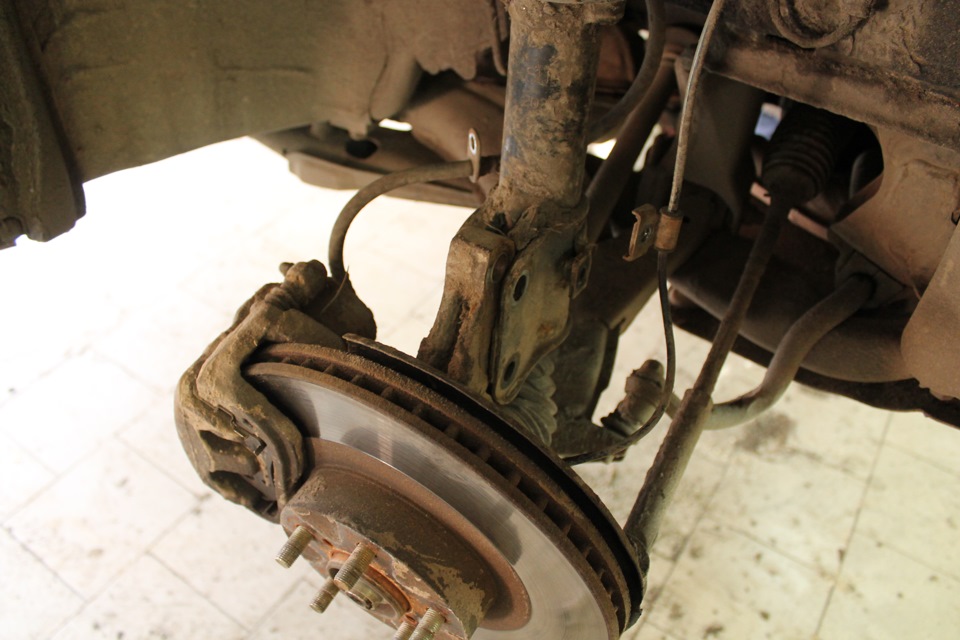

Стойку стабилиратора удлиняй ! ее все равно убъет быстро при такой нагрузке !, да и ограничивает она ход подвески сильно ! я удинял лифт +10 мм — вваривал вставки, но это колхозный метод, можно подобрать готовые длинее
А поконкретней, какие именно для переда и зада.
а я ХЗ, разрезал и вварил проставку нужной длины
А ещё, для кастора, какую проставку надо под крепление рачага без вварки вставки?
на myforester.ru есть чертежи в мануале
myforester.ru/topic4298.html
