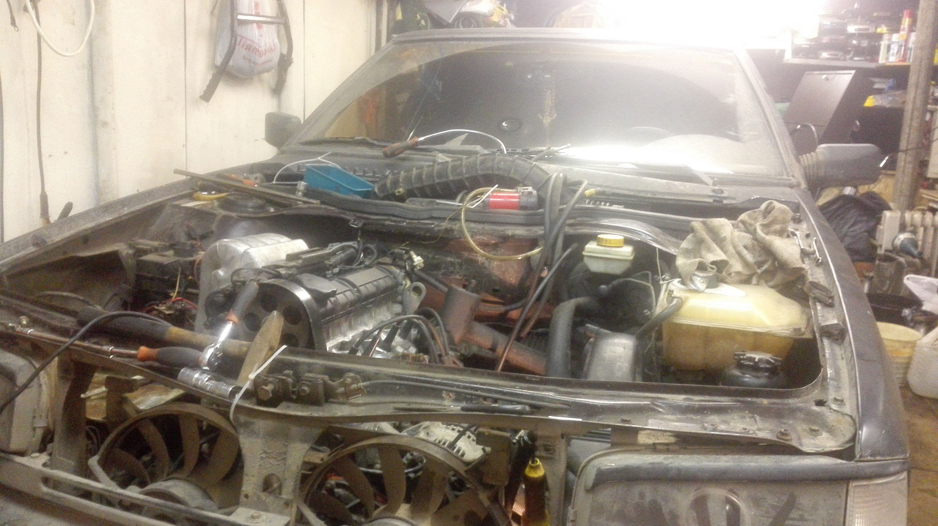

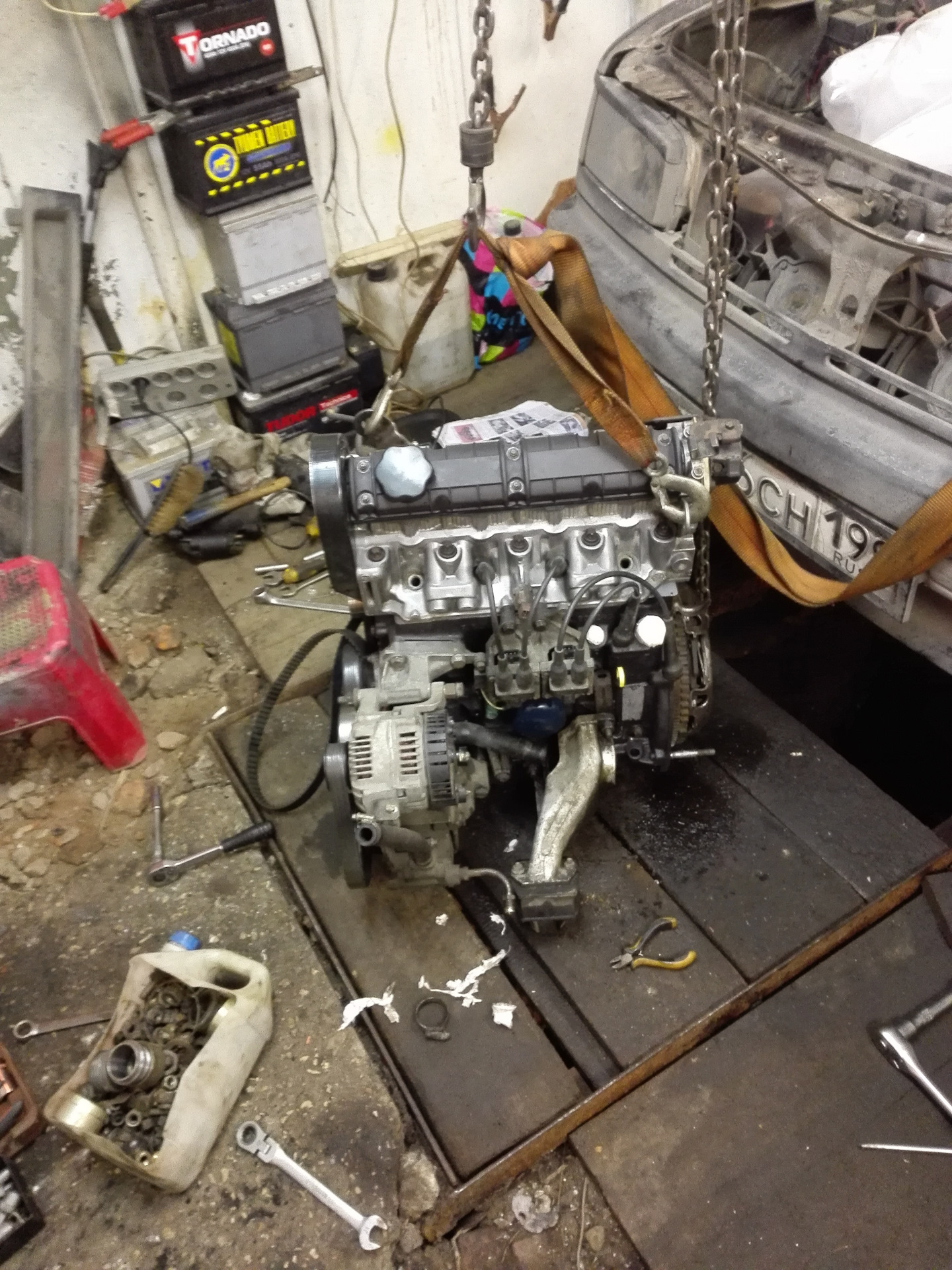

В воскресенье утром как по традиции поехал в гараж ставить это чудо в машину.

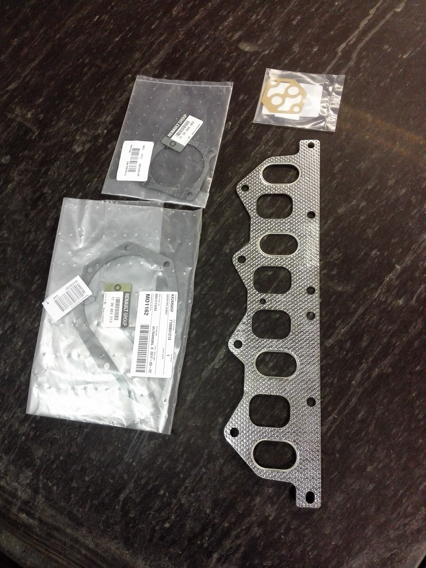

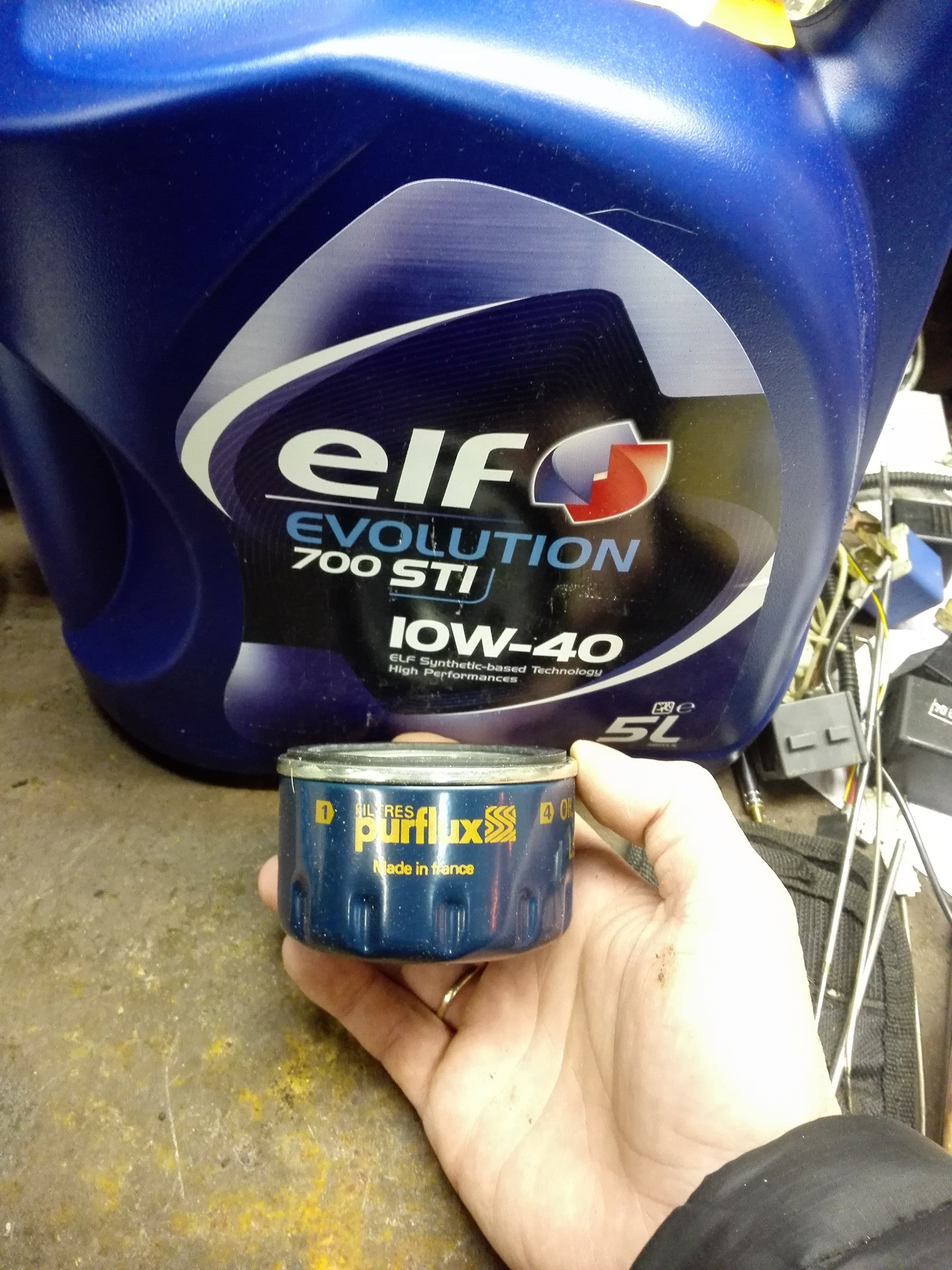

На неделе как раз забрал прокладки и масло с экзиста:
Прокладки есть! Масло и фильтр есть! К бою готов!
Но для начала видео работы моего мотора который был.

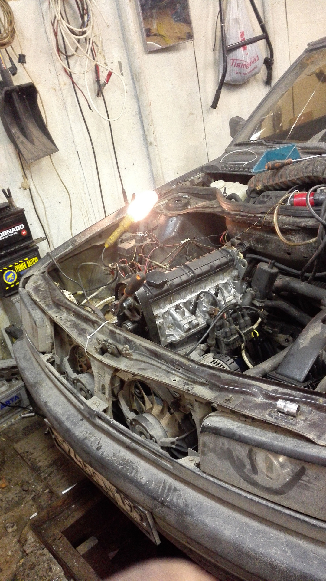

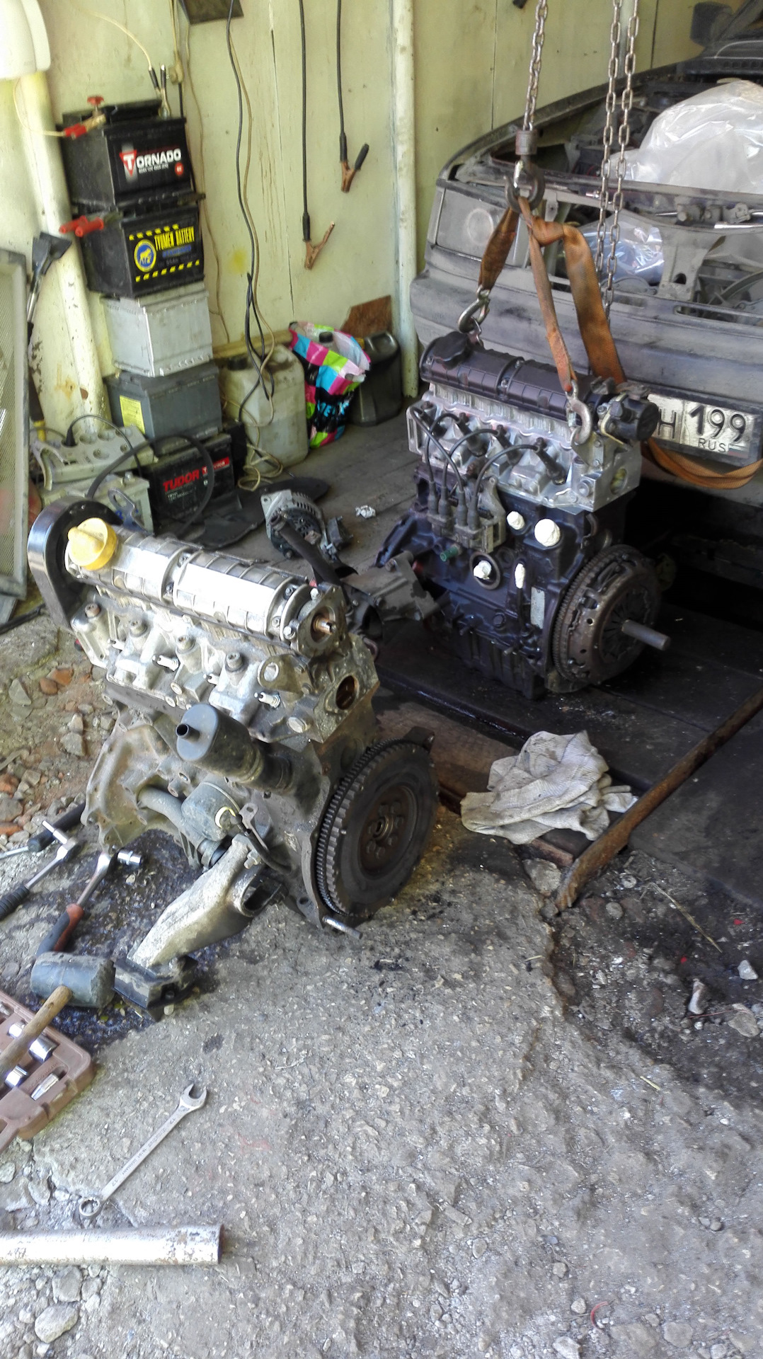

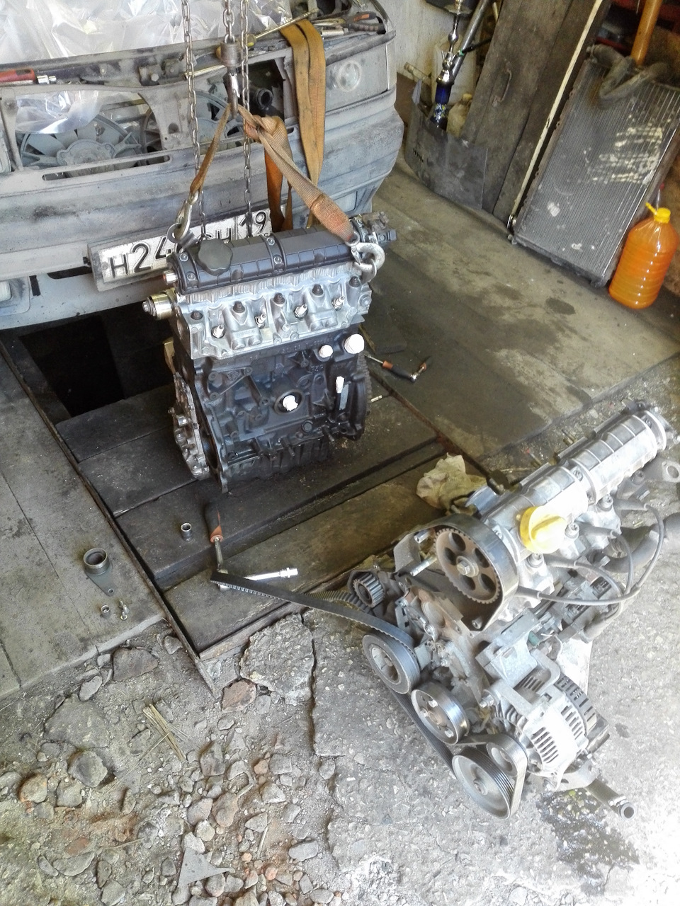

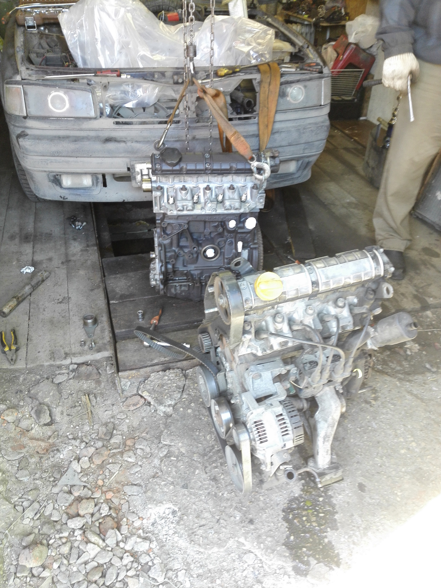

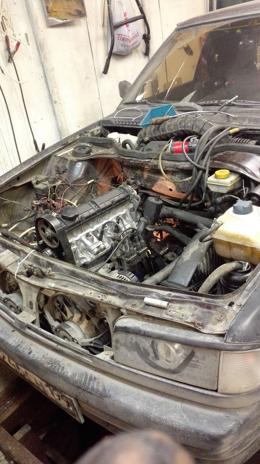

Демонтаж был сделан часа за 3 с перекурами и разговорами. А вот на перекидывание всего с одного мотора на другой заняло гораздо больше времени. Либо усталось брала свое =))
Заводил первый раз без охлаждения и без крышки ГРМ, подумал "а вдруг с ремнем накосячил и придется снимать заново" =)))
В общем за один день с небольшой помощью отца снял один мотор, перекинул всю навеску и сцепление на другой, ну и впихнул его на подушки, прикрутил коробас и еще немного чего-то уже не вспомню =)) И все это после ночной смены… Спать решил остаться в гараже прямо в машине =)))) Ноги не хотели идти домой. Вырубился в 1-30 ночи. В 8 подъем и дальнейшее подключение.
Все прошло успешно!

Также вязкость на этот период желательно пожиже. Я вижу ты залил 10W40. По теплу не критично, но желательно W30, тем более эта вязкость прописана в правильной французской техноте для этих моторов, а не 40-50, как принято думать. Можно залить лукойл, тот же Армортек 5w30. Я вообще залил 0w30 за 4500р, но его рекомендовать не буду, ибо это моя прихоть, а не необходимость. Эльф я не жалую, честно говоря. Эльф масла не делает, ему поставляет Тотал на договорной основе в качестве коммерческого поставщика их конвейеров и официалов. Масла обычные, очень древней рецептуры, уровня нынешнего лукойла, если что. То что рено должно ездить на Эльфе — тоже из разряда сказок пользователей. Могу в дальнейшем порекомендовать проверенное NGN Nord 5w30 на пао-эстерах, при цене лукойла — это в разы лучше Эльфа.
Далее, я использую масляные фильтры повышенного объема для лучшей фильтрации (не только на обкатке, а в принципе). Исключительно фирмы Пурфлюкс. И с повышенным значением перепускного клапана (1.5бар вместо 1.3 на стоке). Вместе с большим объемом фильтра это отодвигает перепуск масла в картер, т.е. гонит через фильтр до-последнего. Но правда, это актуально только для зимнего запуска. Номер большого фильтра — LS867B — можешь иметь в виду, цена такая же.
