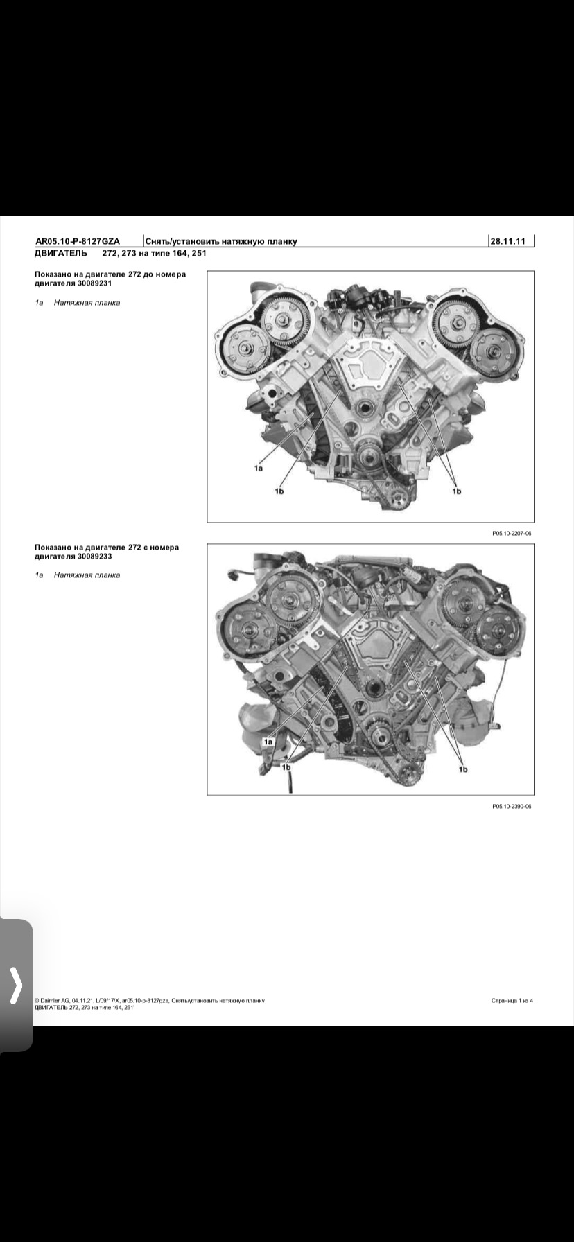

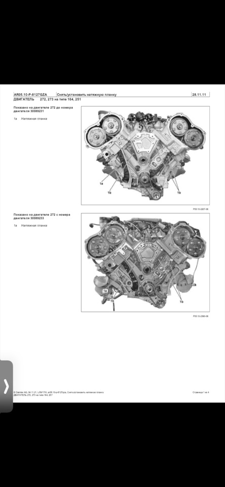

Где правильно на фото заведена цепь? Понимаю, что правильно сверху успокоителя(правый верхний, фото 1)! Фото с мануалов… Может просто для наклядности, но как так!

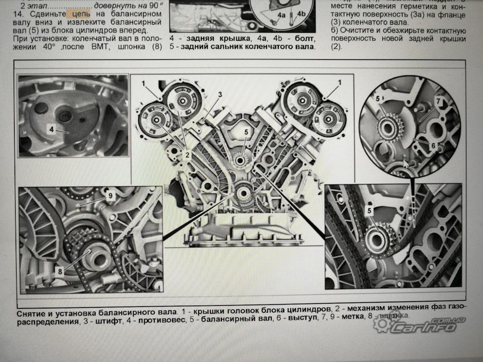

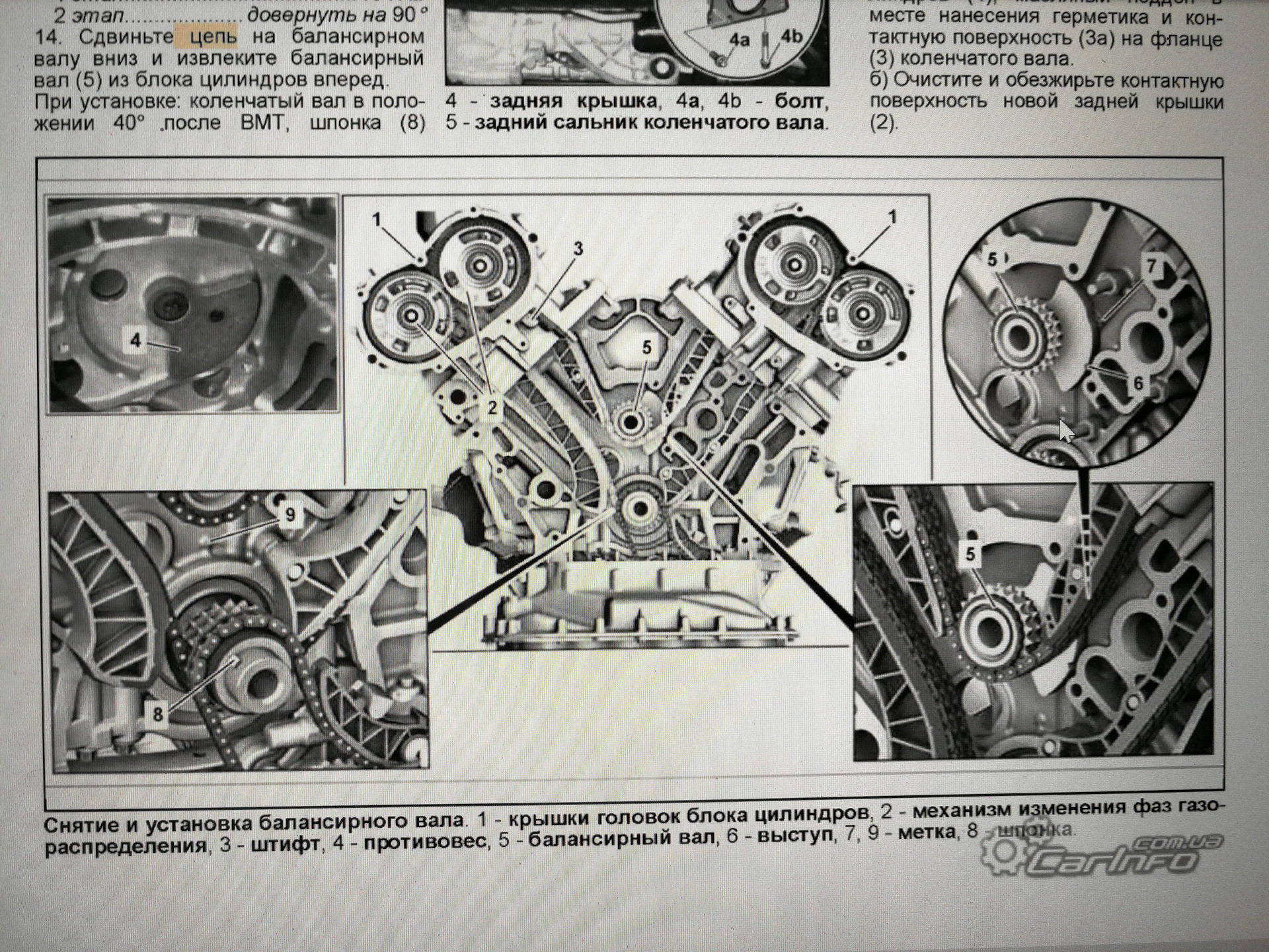

Добрый день! Сам столкнулся с такой проблемой, когда гильзовали двигатель, завели цепь как на вашей первой картинке. Через 10000 пришлось ехать на ремонт опять так как чек постоянно горел с ошибками р0016 и р0017… Долго искали в чем проблема и почему метки не совпадают! Результат, цепь должна стоять как на моей картинке.
Если по логике: колено крутиться по часовой стрелке, и натягивает цепь, которая при натяжении пытается выпрямиться, если успокоитель поставить снизу как на рисунке то цепь при натяжении будет биться о алюминиевый корпус двс, и функция успокоителя будет отсутствовать, поэтому думаю, что на нижней картинке всетаки правильное расположение.
Я мотористу сказал, что есть такой нюанс с цепью. Чтоб он не провтыкал его!
Но, потом прочитал, что если даже поставить не правильно, то метки не совпадут и/или по компу будет ругаться на опережение или запоздане фаз.
Это чистый косяк сборщиков!
правильно цепь на первом фото. она так больше зубьев обхватывает на звезде балансира.
Согласен! Все правильно на 1ом фото
Ставим цепь и тоже столкнулись с такой херней. Так как всетаки правильно ставить цепь?
Все таки наверно правильно как на нижнем фото! Искал инфу за муфты валов и везде было так
www.benzworld.org/forums/…m273-error-code-1200-1208
