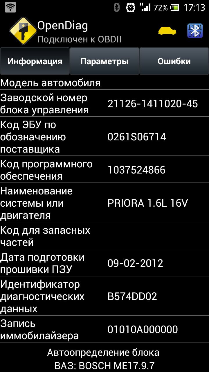

Скажите пожалуйста, как самому определить с помощью ЕЛМ перепрошивался ли мозг ЭБУ машины, и какая прошивка установлена на ней без поездки к специализированным диагностам?

можно только по контрольной сумме, больше ни как! если хочешь узнать евро2 или завод (евро 3 или евро4) то посмотри на данные по ДК2
напряжение ДК1-0,34. напряжение ДК2-0,12. Ты про эти данные ?
Имя файла пршивальщик может любое написать.Контрольная сумма это вес файла. А дк1 должен плясать волной от 0,01-0.9, дк2 если прошивка заводская до до прогрева дк 0.45, а после около 0,6-0.7. На не заводских прошивках евро2 обычно стоит в одном положении 0.45
avto-skan.ru/seriynyie-pr…-ebu-bosch-m-e-17-9-7-vaz
компьютер такой стоит ME17.9.7(1) (электронная педаль газа)
вот эта прошивка стоит B574DD02
Могу ошибаться, но скорей всего не шили.это заводская серийная прошивка
B574DD02 1037524866 21126-1411020-45 Приора 1.6L, 16v, серийная версия, нормы токсичности Евро-4
то есть, получается у меня евро -4 ?
да
Спасибо за ответ !))
ну у меня мозги бош м7-9-7 там написано мол дата подготовки прошивки 2008 год(хотя машина 10 года) и еще какие то значения не помню) может если бы ла бы прошита другие значения были бы хз
Не определить
