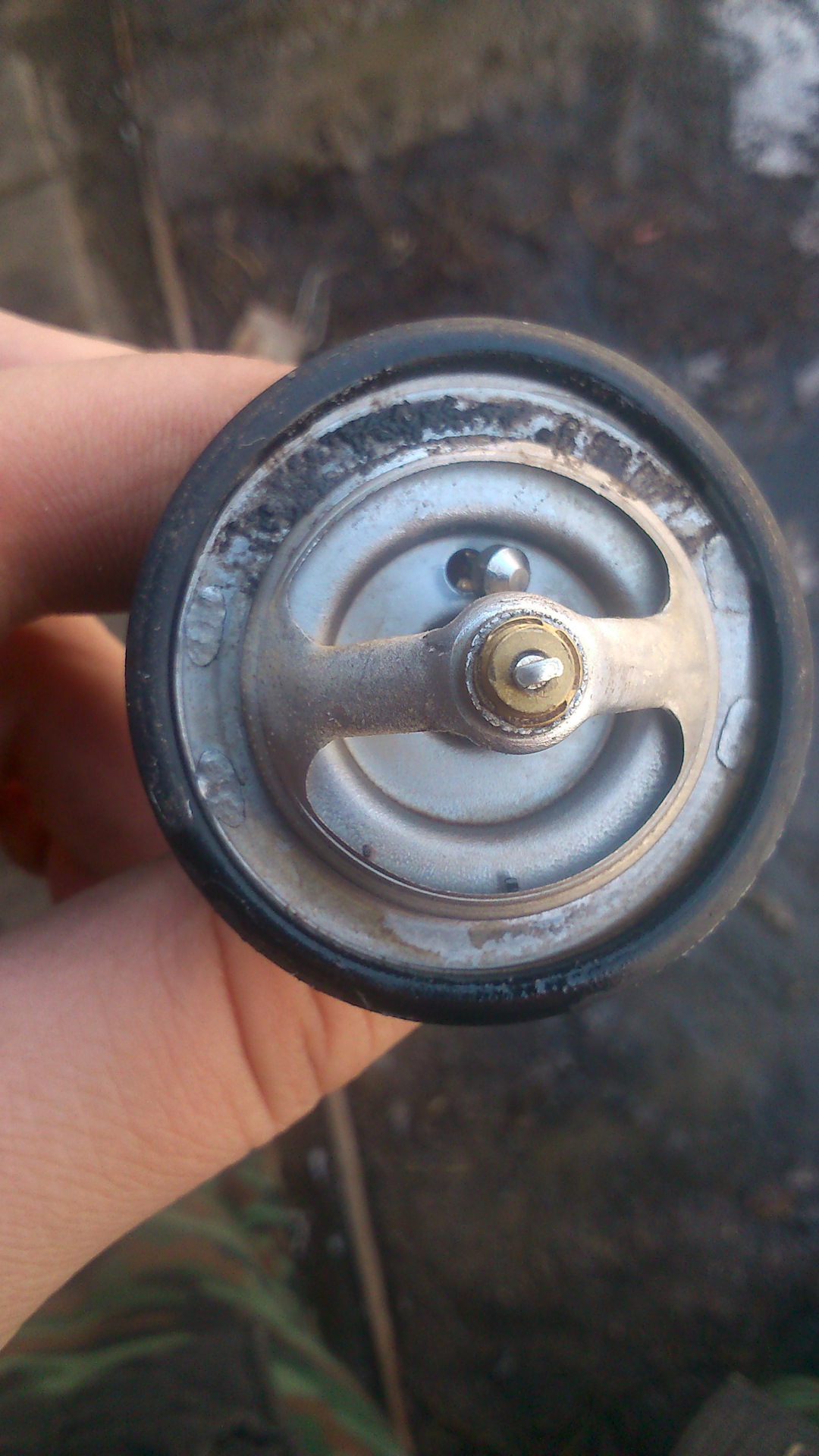

Ч2. Термостат.
В общем когда последний раз снимал радиатор, чтобы заклеить штуцер решил заменить термостат на "летний" 82гр, так как стоял "зимний" на 88гр, дабы обезопасить двигатель от лишней высокой температуры в жару (96гр и более), хотя многие с ним ездят круглый год. Замена проста и бональна, описывать ее смысла не вижу
Температура по БК сразу же упала, и стала 88-94, вместо 92-96 и выше.
