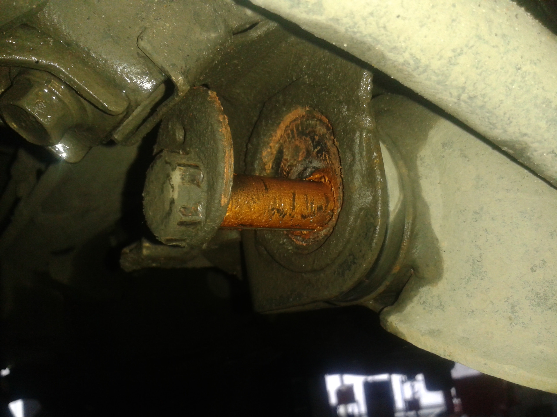

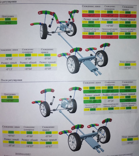

Всем привет! Решил сделать очередную профилактику болтов схода-развала, последний раз делал год назад. Хотел сам, но в последний момент позвонил ОД — цену озвучили вместе с регулировкой схода-развала в 1200 руб. Поехал конечно к ним, цена смешная, чем самому по холоду-сырости под машиной копаться, тем более все-равно на развал ехать.
Болты открутились легко, стали выбивать и предстали в таком виде:

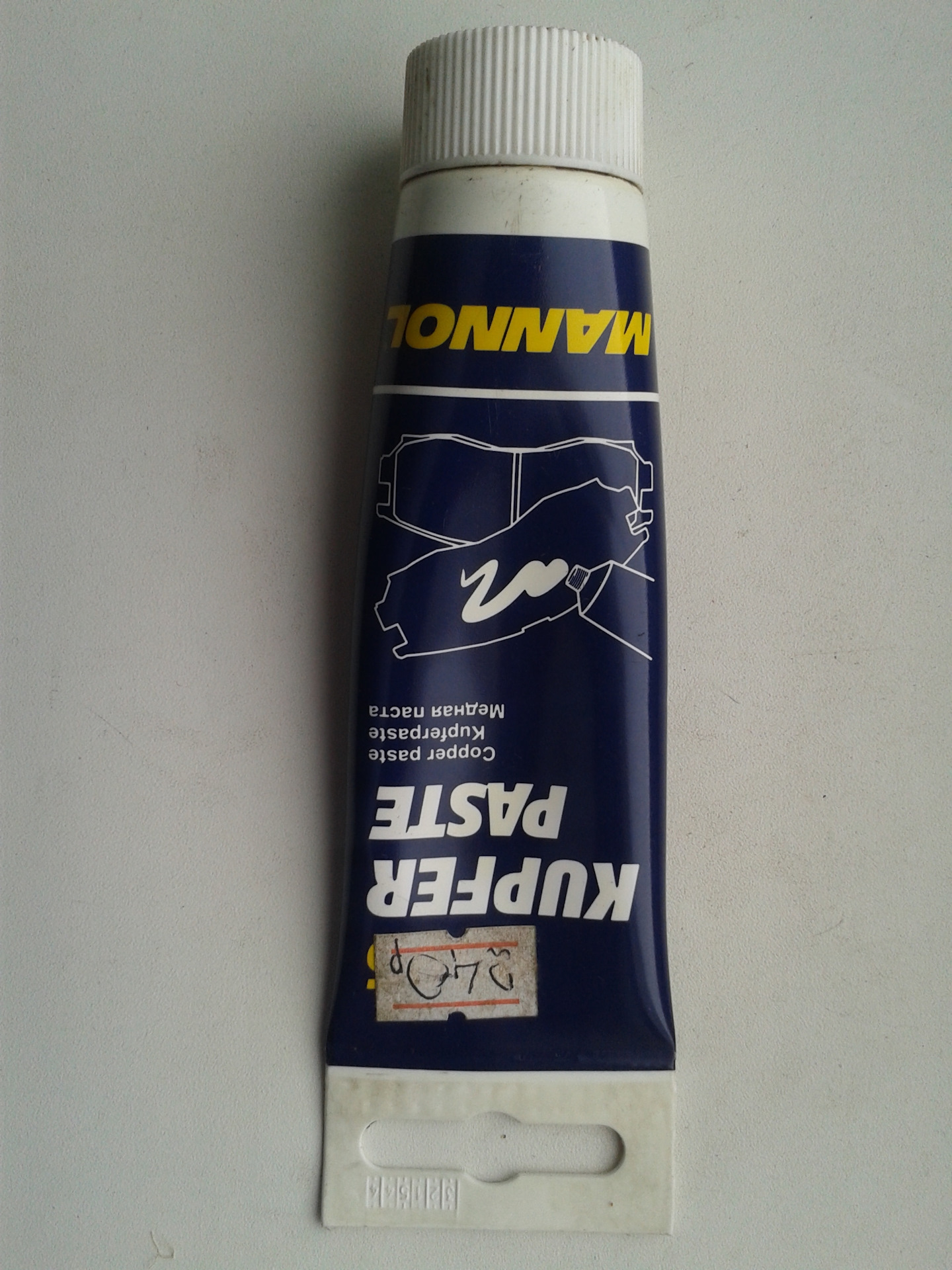

Даже слесарь порадовался, что не надо с ними секасом заниматься. Мазал вот такой штукой:
Профилактику суппортов делал ей же.

В Ростове в январе у Официалов эта услуга стоила около 8000 рублей)
Может это стоимость если болты закисли, мне сказали у нас, что если закисли, то этот геморрой будет стоить где-то 4,5 тыс.
Нет, сказали смазать и сход-развал сделать) и это на 1м ТО (15 ТК)
Ну тогда у них нету … этой, как ее … черт, слово все время забываю… а вспомнил-совести…(как говорили в одном фильме).
За такую сумму можно каждый год болты мазать.

"может кому пригодиться" Мне пригодится в Апреле займусь, про ценник на развал у АД отдельное спасибо!
Не за что))

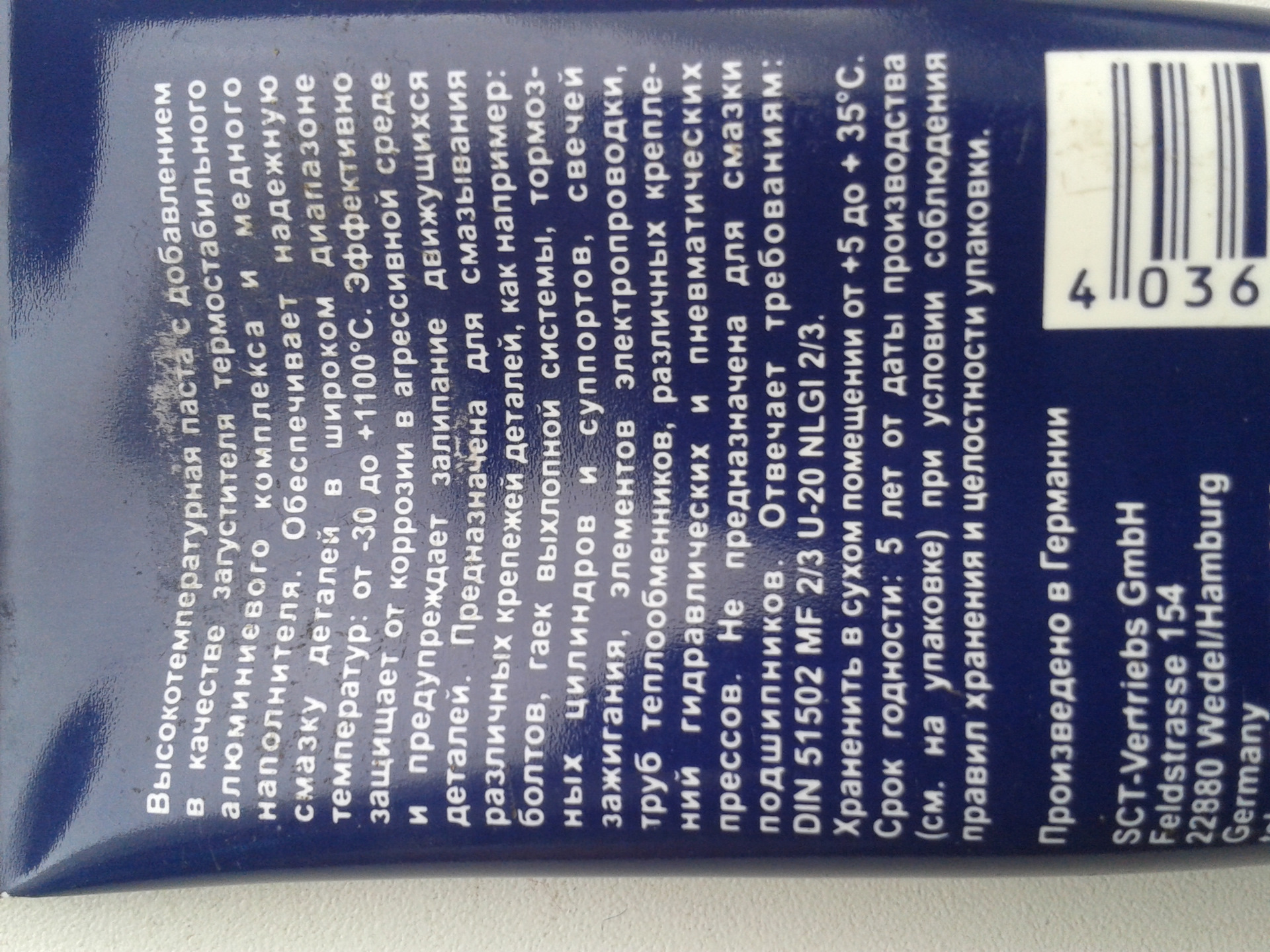

Куда, говоришь, мазал медь в суппортах при профилактике? Так, для развеять мысли вопрос.
Что бы развеять вопрос мысли твоей, то мазал направляющие — все работает-движется, ничего ни где не закисло, что спереди, что сзади. Который сезон.
Медь на направляющие ? Вот это камасутра…
Там только смазки на полигликолиевой основе, медь только на обратную сторону колодок.
Об этом ни одна диссертация написана
Ты же видишь той записи 6 лет. То была проба пера, сколько лет мажу вот этой MZ101616EX. Да и в момент перехода на эту смазку, от той ничего критичного не увидел.
Ну а темы для диссертации о смазки направляющих — нет более важной.
