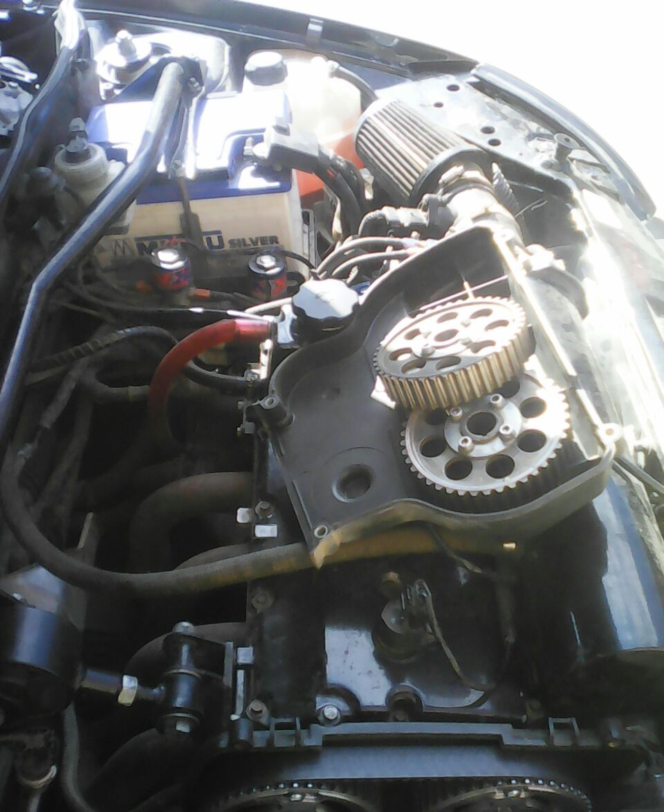

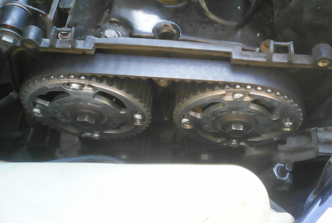

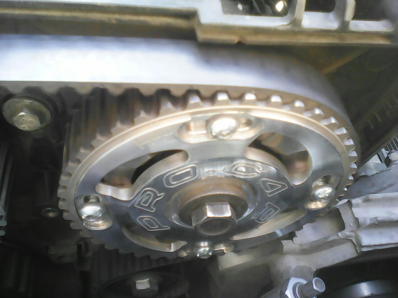

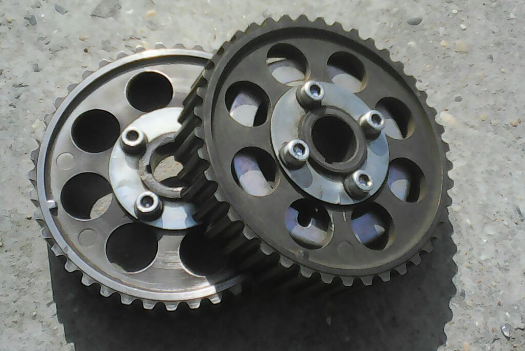

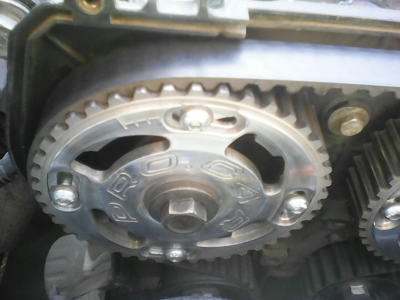

Выбрался свободный денек и поменял я шестерни на более легкие и симпатишшшные прокаровские. Расписывать что да как не буд, у дабы не мусолить одно и то же, думаю в инете и на драйве полно мануалов что да как делается. Метки на новых выставил приложив к старым сверху, в свое время я их вертел во все стороны вылавливая оптимальное и комфортное положение именно для моего вкуса. Представлю вам только фото уже в установленном виде.

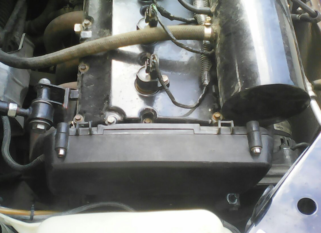

Под крышкой их же не видно так же как и облегченный шкив колен вала)))) ну и что, за то я знаю что они там стоят таки симпатичные)))))

ноль сошелся на разрезных?
На одном нет помоему если память не изменяет
какие градусы выставил впуск и выпуск на сток валах?
Не выставлял, поставил в положение приложив к стандартным не разрезным
не могу понять зачем разрезные шестерни ставят? там какте то болтики регулировочные чтоли?) и какой приход от них?
Сейчас теоретически объяснять что да как честно говоря не охото, не люблю особо печатать. Вот что выдал инет, просто вбил в поисковике "регулировка перекрытий распредвалов".
При установке нестандартного тюнингового распредвала (далее РВ), важным моментом для получения желаемых характеристик двигателя является не только сам распредвал имеющий измененные фазы ГРМ, но установка его в оптимальное положение относительно положения коленчатого вала. Заводская шестерня ГРМ классического двигателя ВАЗ, располагающаяся на торце распредвала имеет фиксированное положение и не позволяет производить тонкую настройку фаз, однако существует решение из тюнинга – разрезная шестерня распредвала (далее – РШ).
Благодаря РШ существует возможность установить фазы РВ в соответствии с рекомендациями производителя распредвала или попытаться найти самостоятельно положение фаз ГРМ, соответствующее лучшим характеристикам двигателя и здесь некой отправной точкой будет – установка РВ в перекрытие.
Перекрытие это положение при котором поршень находится в ВМТ и при этом в данном цилиндре оба клапана открыты на одинаковую высоту.
А кроме веса, у тех что стояли есть ещё минусы относительно новых?
Минусов нет, и те и те не плохие но новые симпатичней и дороже, дороже потому что изготовление сложнее думаю и все
