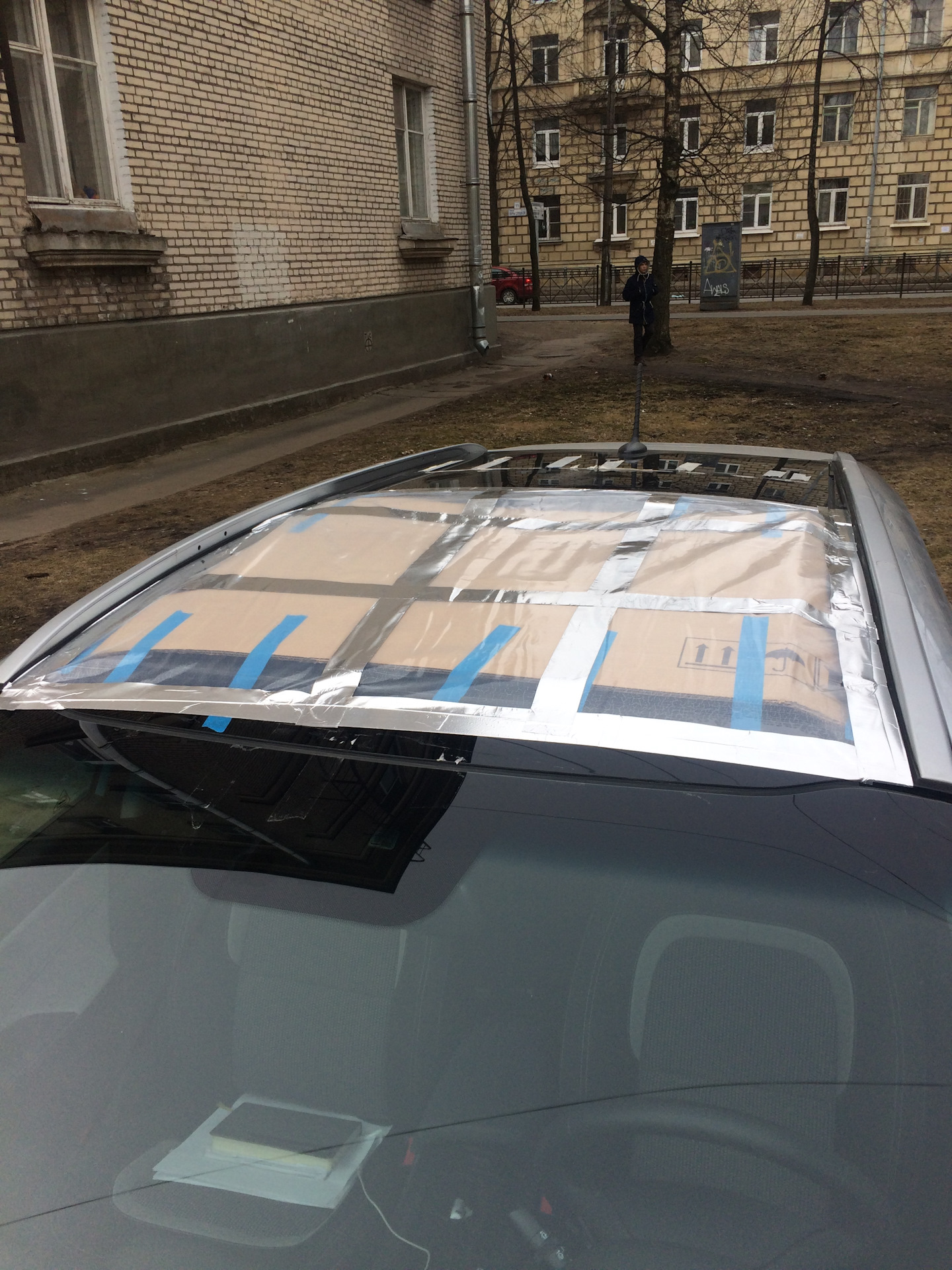

Пока есть время, пожалуй, отпишусь о своей проблеме. Как вы поняли у меня лопнуло стекло люка крыши.
20 марта 2017года, понедельник, 7 часов утра. Ничего не предвещало беды, я просто ехал с утра на работу по ровной дороге. Внезапно раздался звук, похожий на хлопок или глухой взрыв и на меня полетели осколки стекла. Сначала ничего не понял, но потом увидел, что разлетелся люк (он весь из стекла). Разбилась задняя его часть и по мере движения в салон продолжали падать осколки.

В субботу купил толстую пленку и заехал в соседний с домом кузовной автосервис. Ребята заклеили крышу по новой и теперь езжу в чуть более комфортной обстановке)

По поводу, кто разбил твою хрустальную крышу, всё просто. На пластиковом основании, на которое наклеивается стекло, имеются выступы — ограничители посадки. При усадке стекольного клея-герметика происходит очень сильное напряжение в месте контакта упоров — ограничителей жёсткого пластика основания и стекла.
Если при установке стекла додавить его до этих выступов, то стекло с большой вероятностью лопнет впоследствии. При монтаже нового стекла настоятельно рекомендую всегда срезать заводские упоры и заменять их кусочками резины. Малоусадочный клей-герметик стоит дорого и его ни кто на практике не применяет, даже завод, если авто российской сборки.

Если интересны мои рассуждения, хотя вряд ли, то могу предположить, что это брак стекла ибо нонсенс, что от камня да по касательной (иначе и не могло быть) стекло лопнуло. У брата Пежо 308 — чистокровный француз — полностью панорамная крыша пережила позапрошлогодний град, что нельзя сказать о стойках и боковых каркасах крыши — все во вмятинах. Удачи в решении данной проблемы, если оно последует!
Пэ.Сэ. Еще раз посмотрел первое фото — такое ощущение, что оно ИМЕНГО лопнуло изнутри, так как осколки разбросаны по крыше, что говорит о том, что вполне вероятно всему виной не камень, а перепад температуры в салоне и на улице. На качественно изготовленном стекле такого не может быть
