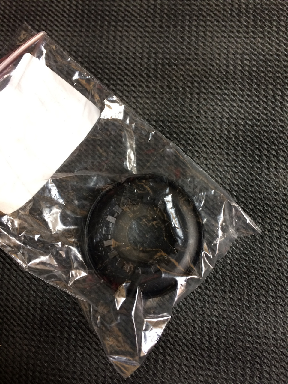

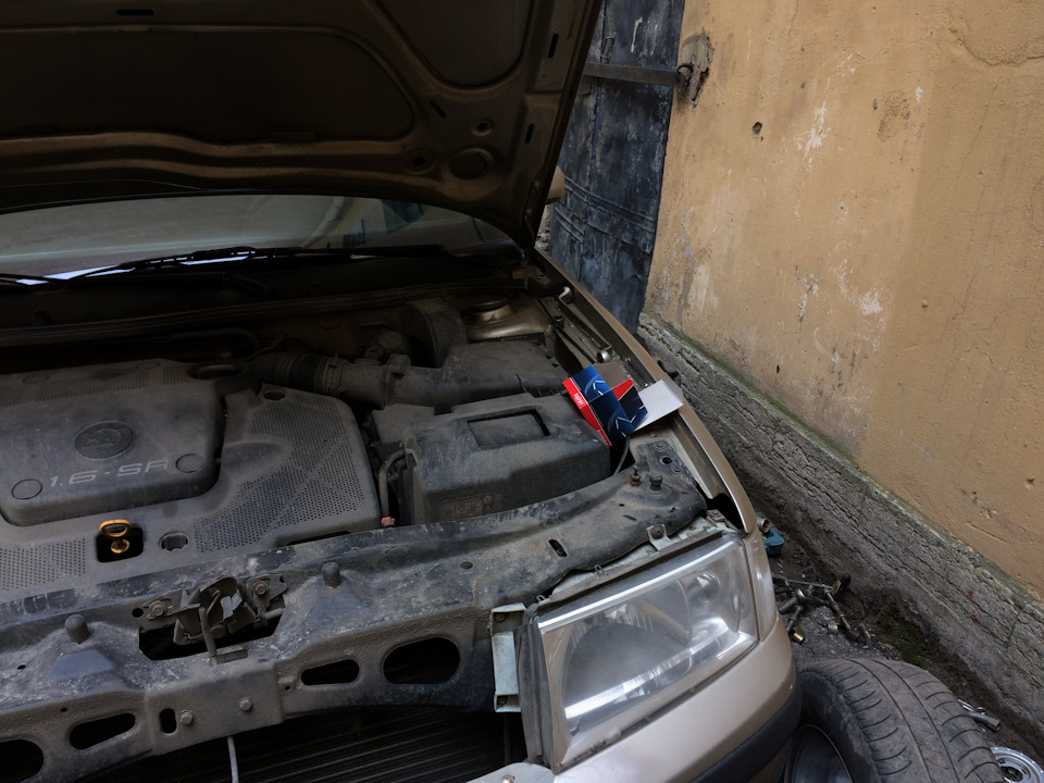

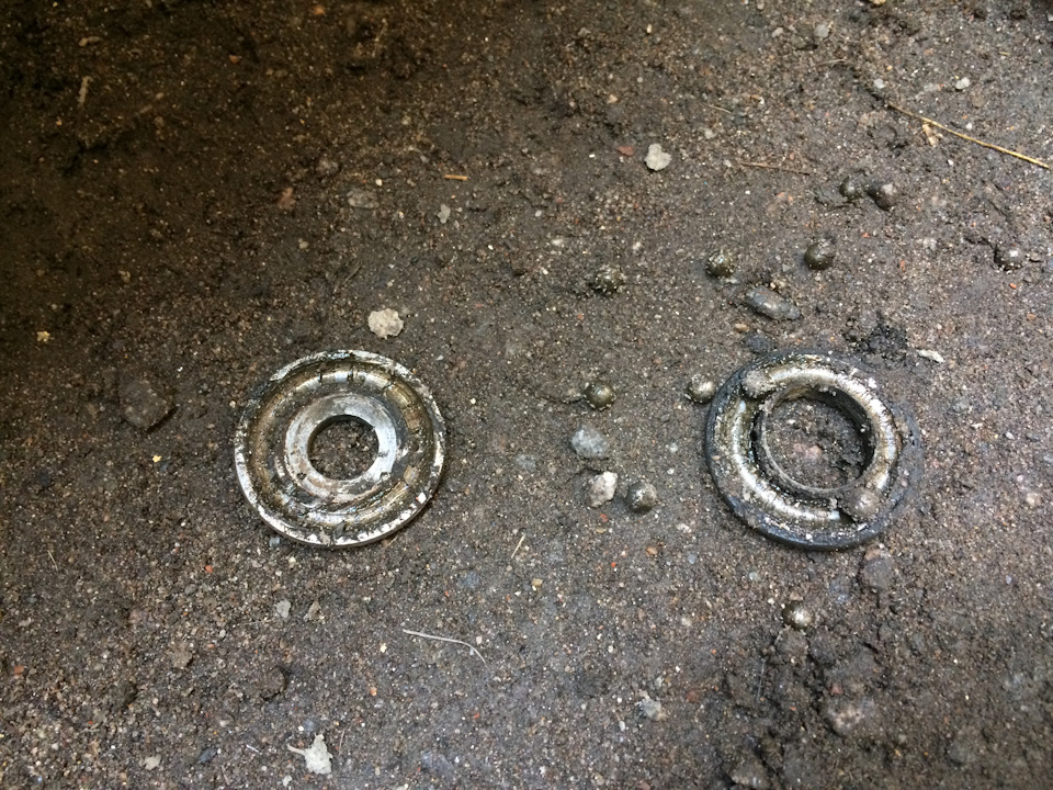

Сегодня поменял подшипники и опоры стоек, а то мои прошли всего лишь год)))купил бюджетные)и собран толку по правильной схеме)
Не снимал сам амортизатор из поворотного кулака

И снова топран чрез год просядет, я ставил хороший неоригинал, продержались 2 года, поставлю оригинал теперь

главное чтобы не провернулся 6 гранник удерживающий шток (((
У меня там не шестигранник, а уже под ключ 8(не самое грамотное решение производителя)
Godmask82
У меня вот как раз провернулся.Вчера делал.Мучался часа 2 с гайками, потом поехал на шиномонтаж и открутили за 30 сек пистолетом, на много проще оказалось)
Закрутили так же?
Не, закрутил уже от руки кривым накидным.Просто сильно не затягивал.Потом ещё раз подтяну
Да, только стяжки нужны короткие. Работы на 1,5-2 часа
Правильно я понял что амортизатор можно не снимать? Сход-развал также делать не надо?
Тоже хочу поменять подшипники+опоры.
Кроткими стяжками стягивашь пружину ни чего не снимая, потом уткручиваешь гайки сверху и все вынимаешь, ставишь новое и радуешся жизни)))
