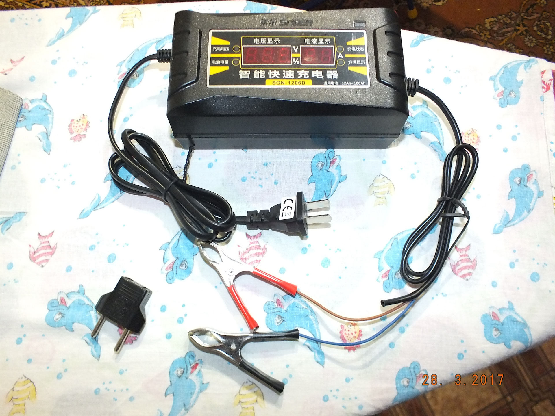

Всем доброго отдыха, вот приобрел зарядку — делюсь впечатлением
Кто то тут на сайте купил такую зарядку и похвалился — мне она тоже очень понравилась и решил заказать, вообщето всего 1 раз я заряжал свой аккумулятор этой зимой и вообще . Потому как счиитаю его почти новым, но короткие поездки в школу по утрам зимой наверно чуток его подсадили и спустя дня 4 простоя на морозе под 20 градусов он у меня не завелся всего 1 раз .( машина не завелась)

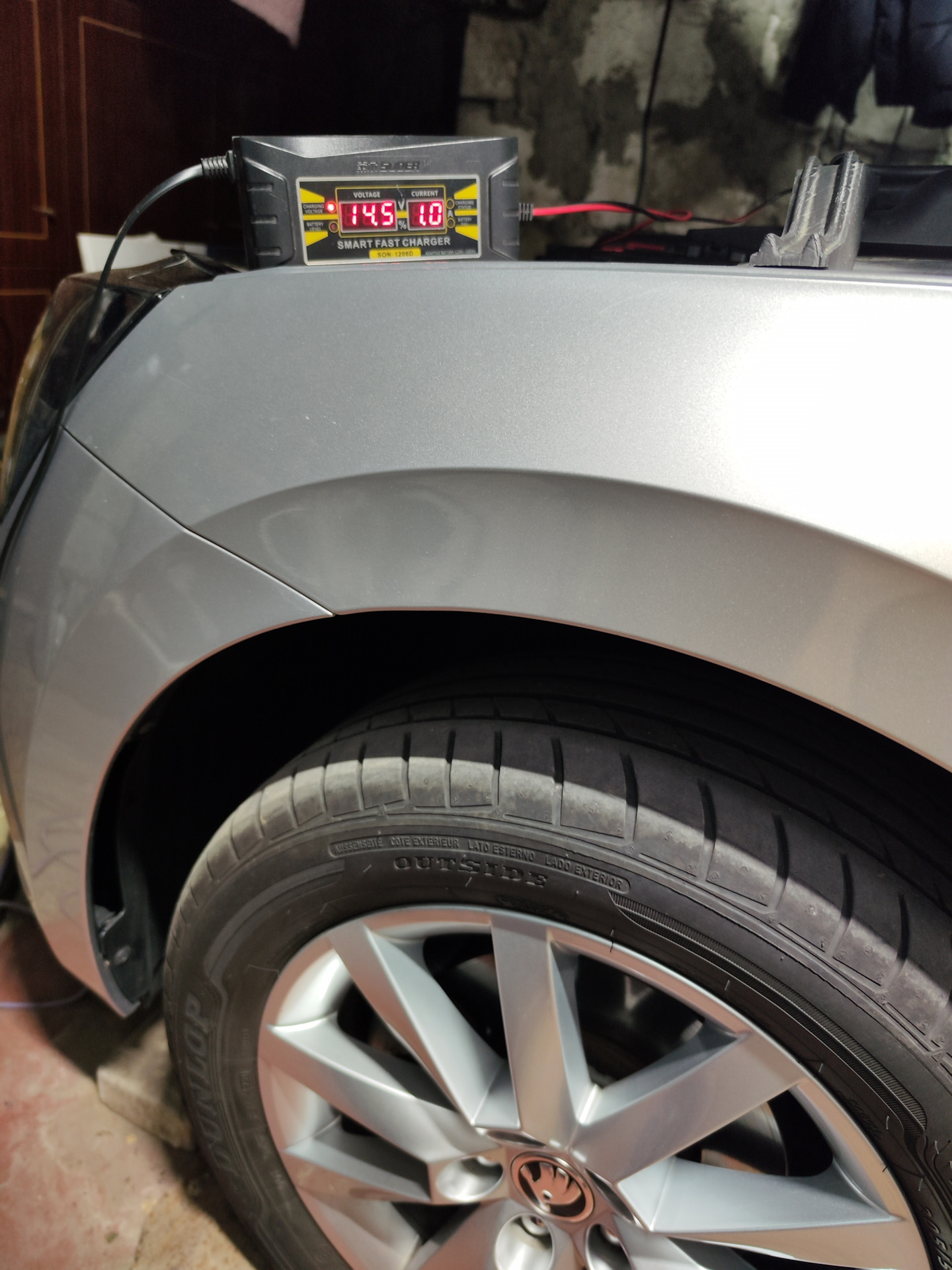

в видео показано первое совершенно включение для проверки аккумулятора — я только что приехал по поселку ездил и вот решил проверить .
адаптер который Продавец положил вставляется в китайскую вилку очень туго но вот переноска к которой я подключал, там "наш" штеккер болтается как какашка в проруби — по этому пришлось держать руками .
но так как долго в позе собаки я простоять не могу по этому видео такое небольшое получилось .
ну скажу она очень легенькая работает совсем тихо почти не слышно .
для наших аккумуляторов думаю хватит и 6 Ампер, есть такие зарядки на 10 ампер — но у меня не трактор чтобы таким током его заряжать .
Ну как бы протестировав чуток понравилось, как будет работать поглядим, а почему бы и ей не работать — это же современные Китайские технологии, а не старые проверенные советские трансформаторы — за 3-4000 руб .
буду изучать назначение светодиодом ( примерно понял )

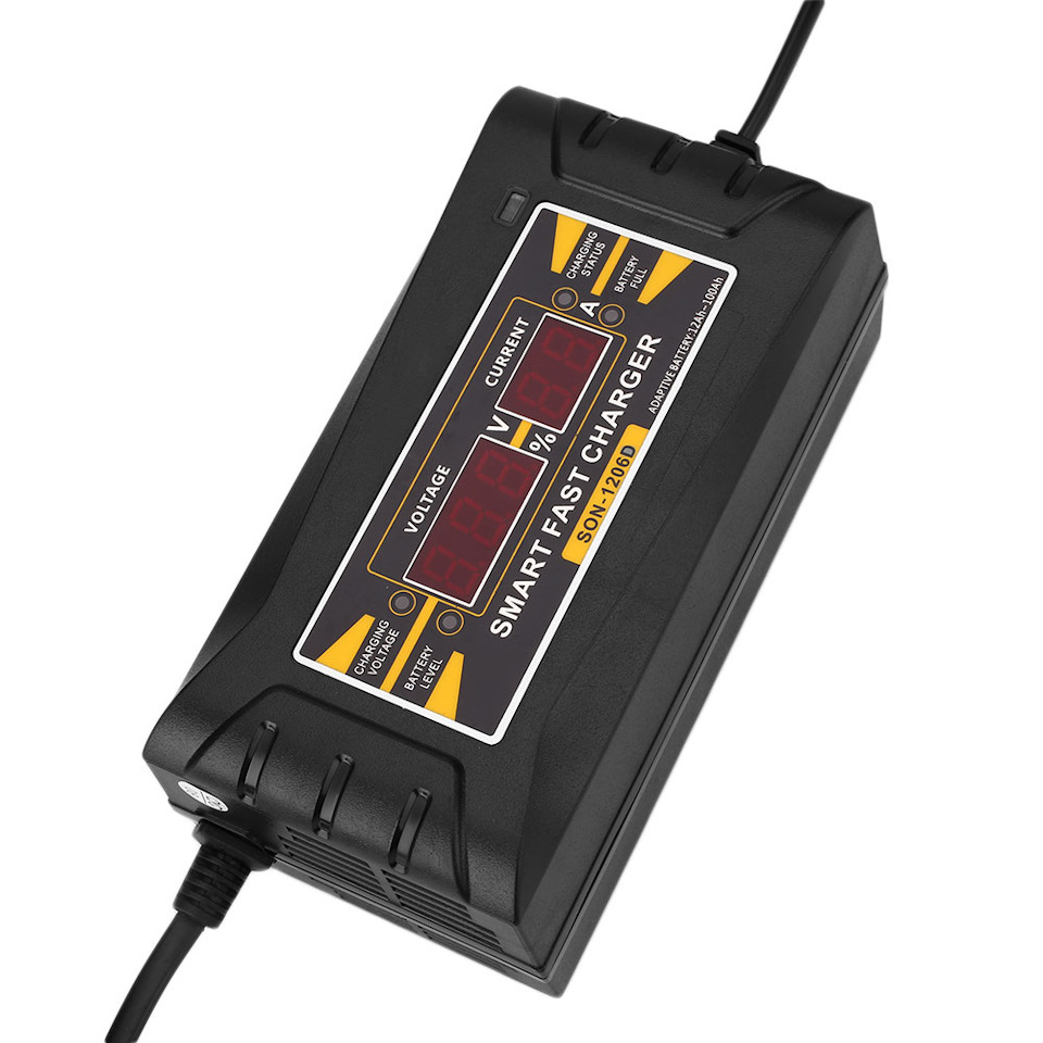

Умное быстрое зарядное устройство было разработано и разработано на основе характеристик батареи нашей компанией. Усовершенствованная цифровая зарядная технология управления и может защитить батарею всесторонний, Полный автоматический импульсный подзаряд. Умный трехфазный зарядный режим предъявляет его обвинение быстро, у Этого есть функция обратной защиты подключения и защиты от короткого замыкания. Устройство может судить, есть ли батарея разумно. Продукт применим к 12-вольтовой свинцово-кислотной батарее батареи/геля.
1, Это зарядное устройство микро MCU контроллера, интеллектуальное управление и управление процессом зарядки аккумулятора, батарея полна автоматически, прекращает заряжать.
2, лейтенант принимает эффективный трехфазный (фаза постоянного тока, фаза постоянного напряжения, плавая заряжающий фазу) цифровое управление зарядкой путей.
3, С батареей — обнаружение строки, короткое замыкание, слишком высокая плата, повышенное напряжение и защита обратной полярности и другие функции.
4, подробный индикатор обвинения или цифровая труба показывает зарядку, что процесс непосредственно отражается, упрощают пользователей, чтобы быстро понять текущее состояние батареи.

сегодня была такая ситуация, кто то из детей скорее всего повернул ключ. появилась нужда съездить к теще за молоком . поворачиваю ключь или полу поворачиваю а машина не подает признаков жизни. подключаю свою вот эту зарядку а она хер туды. поуказывает что аку\мулятор заряжен на 100%. и не хочет его заряжать . я уж думаю наверно какойто предохранитель крякнул. но решил проверить мультиметром — отсоединил плюсовой провод мерию на контактах акмулятора а там всего пол вольта и потом до 1 с чем то поднялось. короче эта зарядка не видит наш акумулятор при полном его разряде. сходил к брату через дом взял у него другое зарядное и им включил на 6 ампер чтобы побыстрее . минут 5 погонял и подключил эту смарт зарядку. тут она уже работает и показывает что заряда 0% и током 5.2 ампера заряжает . вот такая фигня
Короче если у вас акумулятор сел в ноль то она не зарядит .

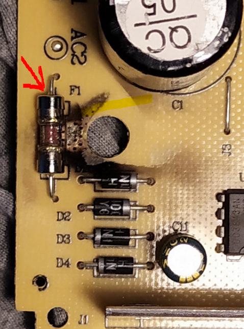

Добрый день, такой же зарядник, сгорел предохранитель, может подскажите какой номинал на замену взять?
Даже не знаю. Посмотреть на моей?
Спасибо, не надо, я уже нашел нужную информацию
zhevak.wordpress.com/2017…%d0%b9%d1%81%d1%82%d0%b2/

позавчера буквально посетила меня мысль подзарядить аккумулятор на машине . не то что чегото там разрядился а просто так, после того как менял резину . и оно показало сразу что заряд у моего акумулятора всего 25%. Возможно такое потому что ездию по месту и не далеко а как всегда печка, музыка фары . а по месту это около 1 км туда сюда, в сад за тещей .
Ну и поставил заряжать, пока колеса менял дошло до 50% потом пошел домой, в 3-4 утра вспомнил что акумулятор на зарядке. пошол посмотрел — все зарядилось и она отключилась как и положено. Меня очень она радует, легкая компактная неприхотливая и показывает все параметры. на след утро в школу ехать стартер чувствуется что прям легонько так прокрутил и завелась с полпинка. Чувствуется что акумулятор был недозаряженый .
Вообще советую . только моджет быть крокодильчики помощнее поставить, хотя и эти слабенько дежатся но никакого искрения или перегрева нету . все отлично.

ну типа такой, как у меня . прикольная — а что там надо то всего пра микросхем и преобразователь тока .

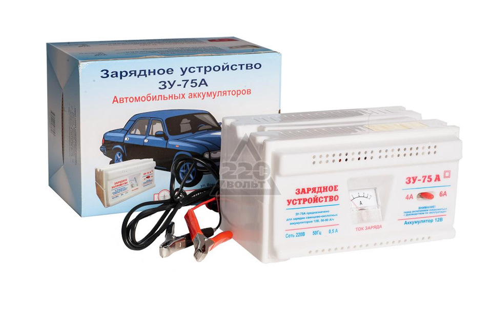

ну у брата брал отечественную там тоже 6 и 4 ампера напряжение. так что по идее самое то.
Все равно брата советская показывает более точные показания и более надежная она . Наверное трансформаторная еще . У меня тоже китайская зарядка только до 10 А регулировка и стрелочный амперметр в ней
такая только надписей может некоторых нет . стоила около 2100

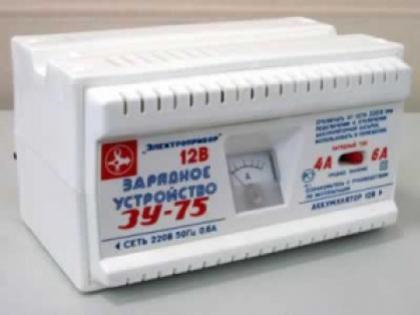

вот точно такая
суть такая же, если побыстрее то ставлю на 6 ампер а если типа на ночь то на 2 ампера а с утра приду посмотрю там уже почти к нулю приближается так и у меня вот хоть чуть попробовал но амперность уже падать начинала.

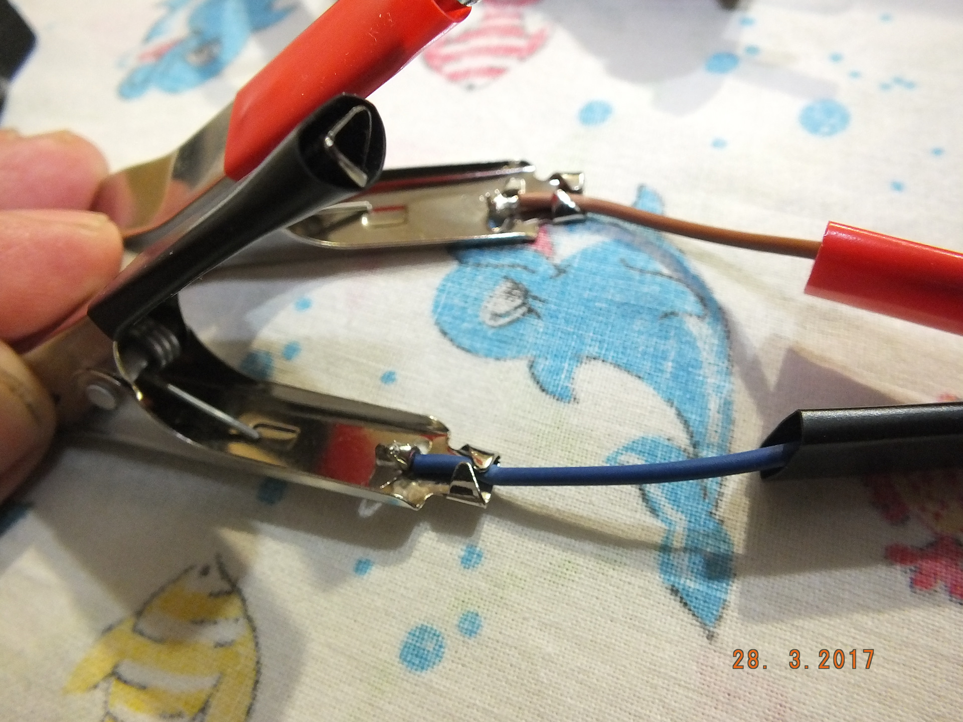

На счет контактов, мне кажется что они не надолго все же, лучше доработать.
да вроде крепкие и аккуратно прихватывают
Неудобно и снимать и включать в розетку, кому видео не понравится просто посмотрите фотки. И на улице был бешеный ветер. проводки пришлось чуть разодрать — не хватало чтобы накинуть на клеммы немного.
