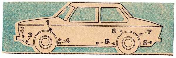

Все уже делалось до нас :)) Еще в советские времена ставили на волги 6 цинковых брусков. Одна проблема была — надо было обеспечивать идеальный контакт железа кузова и цинка — чуть упустил и ржа идет круче прежнего. То есть появится регулярный геморой проверки и зачистки металла под цинком для хорошего контакта. Подавали на кузова и положительный потенциал (вроде 1.44 вольта) и даже помогало, но тоже была проблема — чуть упустишь контакт или потенциал сменится в любую сторону из за разрядки аккума и получаешь обратный эффект.

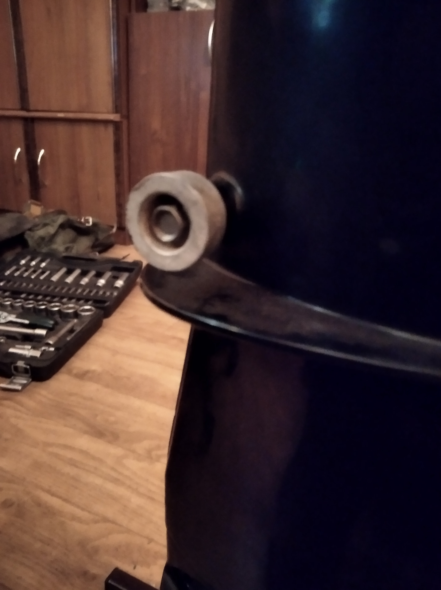

К сожалению, реальный эксперимент по такой защите не принес результатов — как ржавело, так и продолжило. На кузов автомобиля в нескольких местах были прикручены цинковые бруски, сделанные из электрода ванны горячего цинкования. Бруски размерами 10х10х10 мм примерно. под брусками краску предварительно зачистили, сами бруски наполировали до блеска. Ржавчина на кузове продолжила появляться в нескольких см от брусков.
