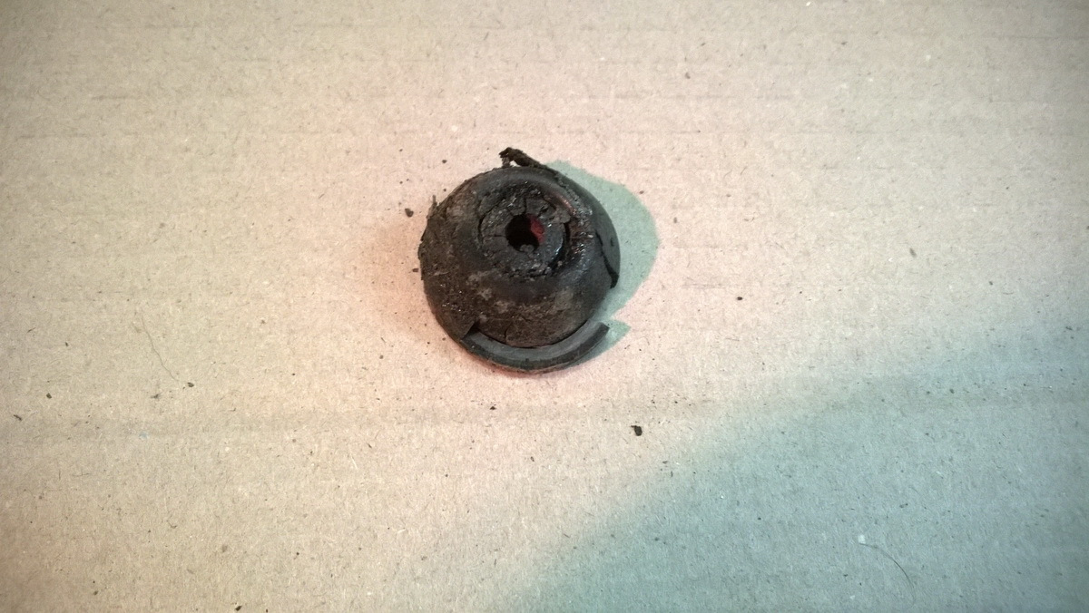

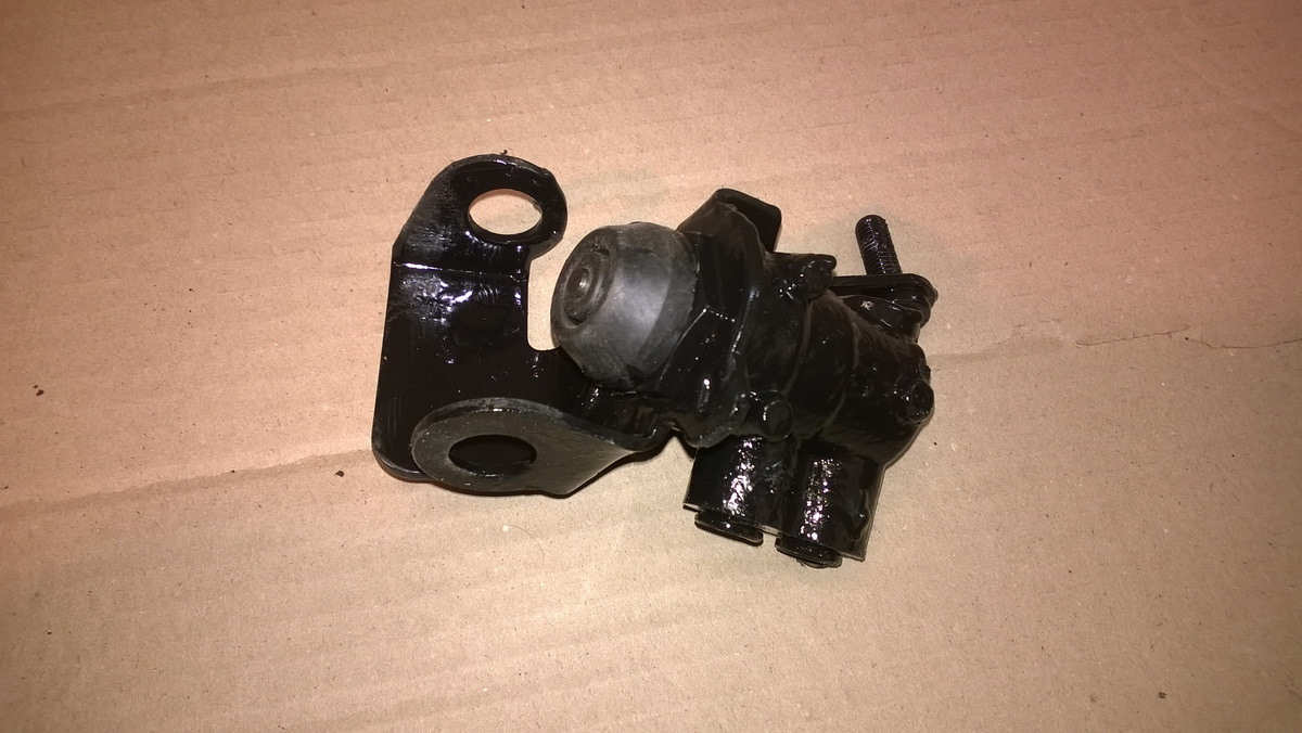

Итак, со штатным регулятором тормозных (колдуном) я решил не церемониться, он закис вусмерть, резинка на нём в труху

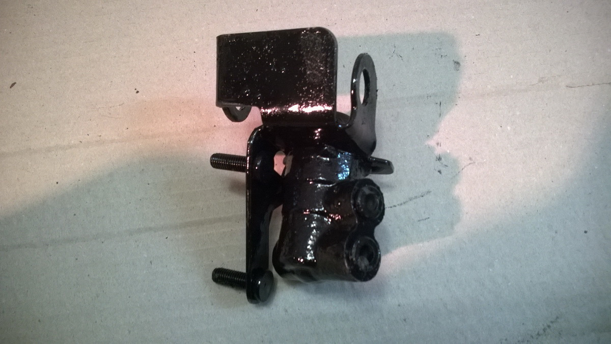

купил новый, благо они на гезелях такие же
так, окрасил на скорую, новое оно новое до первого месяца эксплуатации, после рыжеть начинает

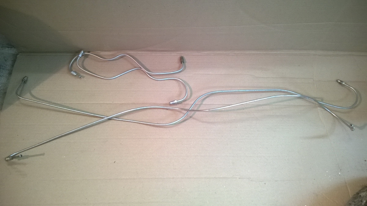

Ну и попробовал измерить длину тормозных трубок, что бы заменить корродированные, но к счастью нагуглил справочник abvgd-auto.narod.ru/Ident/TrubkiTorm.htm
в нём всё что мне нужно есть (особенно неудобно мерять длину передних трубок)
Заехал в ВАЗ магазин и подобрал примерно подходящие по длине, цена вопроса сущие копейки. Медь? Да и этих хватит на годы, особенно если покрасить и проантикорить

— медь и не надо. Все мои попытки были неудачными — через год трубки закисают в штуцерах, проходное меньше, … . Вреда бОльше чем пользы. Лучше — металлические окрасить или анодировать. Или так оставить — их и так надолго хватает.

Вместо колдуна можно поставить ограничитель давления в зад с АБС-ной тойоты. Там 2 входа, два выхода, можно разные схемы тормозов собирать.
