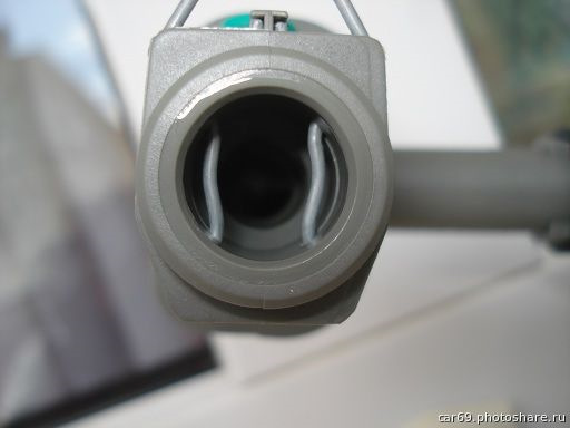

Здравствуйте, трубка которую мы тянем назад для прокачки выжимного, там есть на самой трубки уплотнительное кольцо?
Добрый день)
Я не вынимал трубку.
Думаю, что да.

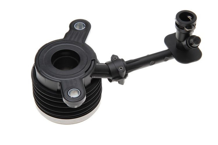

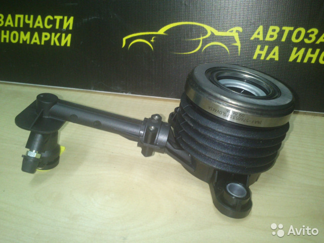

Менял сцепу и поставил выжимной Luk 510 0097 10 после этого мастера прокачивали, штуцер крутили и всё, через него стравливали — фиксатор не трогали и ни чего не оттягивали. не нравится мне : туго стали скорости включаться(первая и задняя) может не правильно делали? я им говорил, а они как на "жиге" крутили штуцер и на пузыри смотрели? как ты думаешь?
Виталий, приветствую!
Не понимаю, что они там крутили. Штуцер на выжимном не крутится. Пузыри смотрели, это правильно, но без обратного клапана там сложно всё делать, по любому воздух хавает. Резиновый шланг и обратный клапан выручает здорово.
нА ВЫЖИМНОМ LUK ШТУЦЕР ЖЕЛЕЗНЫЙ С КЛАПАНОМ. ОТКРУЧИВАЛИ ОНИ ЕГО И ЧЕРЕЗ НЕГО СТРАВЛИВАЛИ. про скобку я им говорил, они сказали, что не надо трогать. на фотке видно, что штуцер из металла и под ключ. придётся, как потеплеет самому пробовать через трубку с клапаном (есть)стравливать скобку вытягивать. а за мысль про трубку с клапаном тебе спасибо!

3 Прокачка сцепления. Нажать на скобу, потянуть трубку, чтобы выскочила из зацепления, но не снялась. Потом также как с тормозами, качать сцеплением до момента пока не пойдет светлая жидкость?

Прокачка сцепления. Без помощника я не делал. Сын у меня педаль нажимал.
На штуцер натянул шланг
Сын нажимал на педаль сцепления 5 раз и удерживал в нажатом положении
На фиксатор нажал кривогубцами и трубку потянул, но не вытаскивал, никчему, да там и так понятно почему
фиксатор отпустил
сыну сказал чтобы качал
он качал-качал-качал, я подливал
когда интуиция подсказала что хватит, то скомандовал "стоп" и он удерживал в нажатом состоянии
трубку вставил обратно (только не помню нажимал ли фиксатор, но, в принципе, интуитивно понятно что делать, проверить можно, потянув обратно трубку, тянется, значит фиксатор не зафиксировал)
всё
Следующий раз попробую прокачать без помощника, думаю, что весь секрет в резиновом шланге на штуцере прокачки сцепления и обратный клапан омывайки.

Здравствуйте, понимаю что тема устарела, но хочу разобраться, у кого-то есть болт на штуцере для прокачки, у кого-то нет. Хочу купить выжимной, но пока думаю какой лучше, с болтом надежней будет.
Приветствую)
Я бы не заморачивался)
