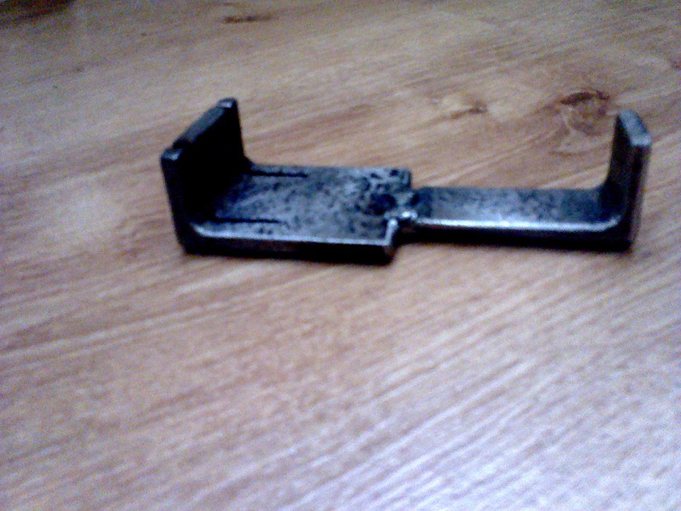

Для этого отрезал кусок 40-го уголка шириной 35 мм. Ещё один, шириной около 20 мм, приварил к первому в качестве ручки. У каждого отрезал часть полки, оставив 20 мм.Вот что получилось:

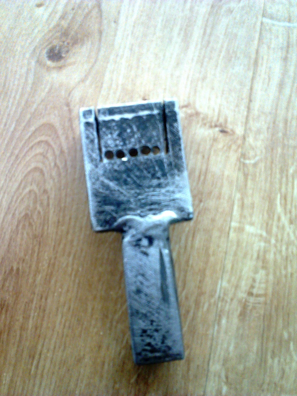

Затем выпилил "ножки", как показано на следующей фотографии

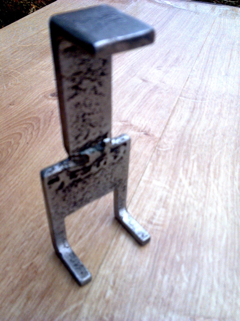

Выломал внутреннюю часть

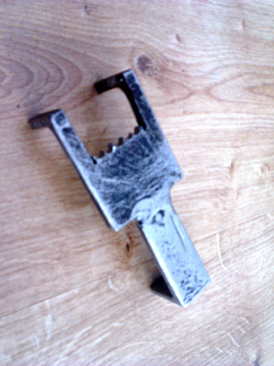

И обработал напильником

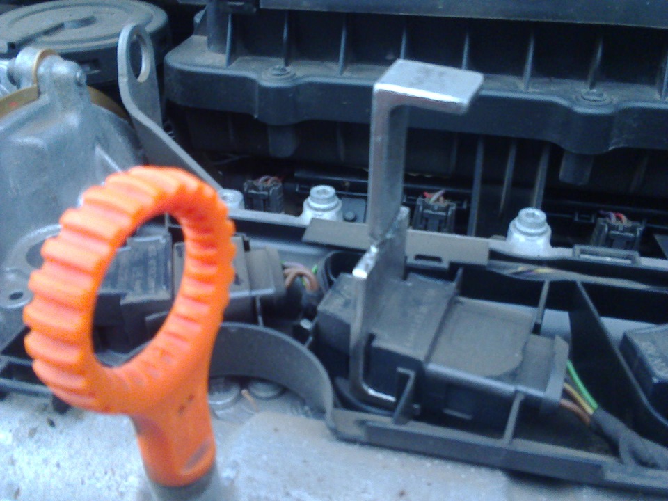

А вот так это выглядит на двигателе
Расстояние между лапками — 26 мм, высота выреза — 22 мм, ширина лапок — 4-5 мм.

Отличное решение! Хотя на Полике отвертками снимается нормально. Я ж себе купил сразу набор для снятия катушек VAG от AIST. Так как на других моторах уже сложновато подручными средствами.
Подскажите какое усилие потребуется для снятия катушек? буду впервые сам снимать — боюсь сломать.
Усилие не большое. Ничего не сломаете, если будете это делать съёмником(хотя бы сделанным из электрода) и отсоединив разъёмы.
Спасибо! Буду делать съемник.
www.zr.ru/content/article…vigatele-volkswagen-polo/
Снял, согнув примерно по таким же размерам сварочный электрод))).Все получилось!
я отверткой снимал, просто это желательно делать в теплую погоду или в гараже дабы не сломать прилегающие пластиковые детальки
все хорошо и отверткой снимается, нех загоняться
