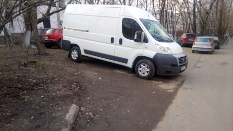

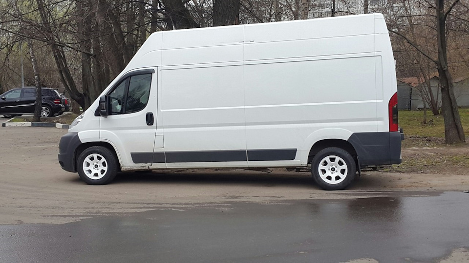

привет всем заинтересованным лицам кто хочет поставить литье на свой фиат, берете диски от бмв 36 р 15, выкручиваете две направляющие на фиате и ставите диски вместо родных, то что разболтовка у фиата 5 *118 а у бмв 5*120 не проблема подходит четка, смотрите фото диски от бмв, смотрятся хорошо так как имеют небольшой вылет задних колес а спереди идеально ровно с аркой, зеркала не забрызгивают даже могу сказать что еще чище машинка стала, особенно когда едешь грязный и пошел дождь то в пол борта по горизонтали отмывает, в следующий раз расскажу как я вмантировал ходовые огни без распайки фары

"у фиата 5 *118 а у бмв 5*120 не проблема"
ага точно)) так даже еще лучше)))
Гляди фото.не подходит только направляйки
ты сейчас меня пытаешься убедить, что 118 и 120, это одно и тоже?))
Нет.делюсь опытом
Rus-404
Даже болты не надо покупать.свои на 21 подходят

Чтоб ты тогда ездишь на реплика?разболтовка это расстояние от центра болта к центру другого.а так как родные болты в диск проходят свободно и имеют запас в отверстие самого диска он прекрасно одевается.а остальное делает конус

Ты хочешь сказать что даже на фура где 12 болтов держит только один?Ты где учился?и вообще обрати внимание на характерстику обода(диска).если там написано максимальная нагрузка к примеру 900 кг.это значит что максимальная нагрузка на 1 кв.см.

А тебе Ети 2 мм что дают? поясни

Ты учился с12 лет Ездить!Я с 12 учился ремонтировать.чуешь разницу?

Не знаю, на мой подошли на 16 штатные с Санг Енга с разболтовкой 5Х130, болты встали родные. Вот на фото как это выглядит.
у машин на 15 колесах и на 16 с завода, разная сверловка.
Сразу не увидел, а потом ужо не стал удалять

Нагрузка не смущает?
Они явно не на 3-4 тонны рассчитаны
Как нагрузить.один диск рассчитан на 950кг
Правильно. А надо хотя бы 1100
Сзади то не газель. Односкатные колесики
Сама машина больше двух тонн
4*900=3600.У меня гп 835.сообщаем до 3х тонн хватает
Делить на 4 — это в теории
А на практике при полной загрузке на заднюю ось больше приходится
Просто надо это помнить

Согласен.это когда ставишь литье от корейцев тогда еще призадуматься.а оригинал есть качестВО.да и резина С шва тут вопрос в какую яму попадешь
